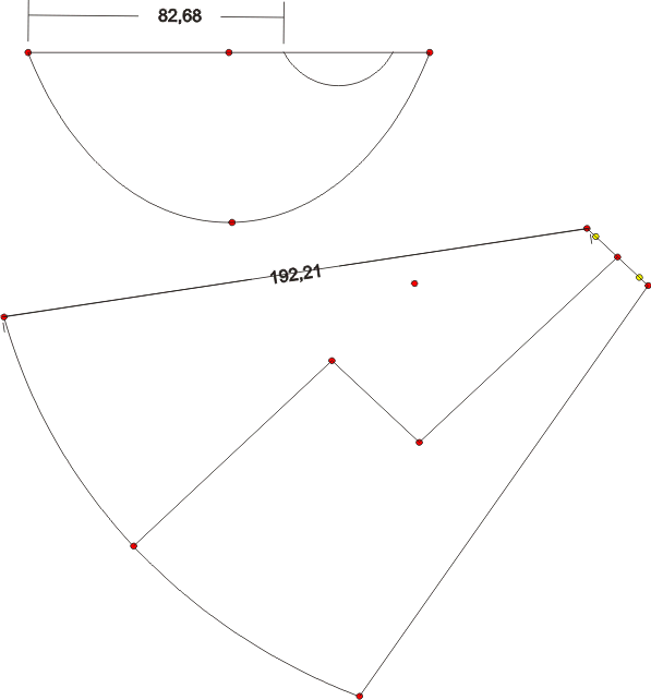

« Ответ #1073 : 28 Декабря 2009, 05:55:11 »
besvet   спасибо  за быстрый ответ,  я чет боялась их закладывать сама))) пойду в темку поизучаю.
Сейчас сын гостит у меня ,попросила его помочь сделать  выкройк асс свага  т.к пару дней назад  подскользнулась и... растянула мышцу ноги  и сейчас ковыляю с  палочкой  ,пару дней вообще не ходила.Я теперь руковожу процессом))) но вот  не уверенна что понимаю как надо правильно.В общем  решили все же  начертить выкройку асс свага по Молькиному м-р классу, а там посмотрим.Посмотрела  Львичкин метод сборки свага по шнурку ,но тоже  не знаю а сколько же ткани на складки прибавить ,ну чтобы отрезать  и потом складывать сваг? пока только читала вроде понятно было а как стала делать ...    ((( по моему для начала мне надо понять какой отрез ткани на этот ас сваг- перекид нужен,а там уже  надо будет  ручками поработать)))
Понимаю ,что что-то важное  пропускаю, завтра перечитаю все опять на свежую голову)))Но точно знаю ,когда-если сделаю мой первый сваг -буду гордиться собой girl_wink !)))
