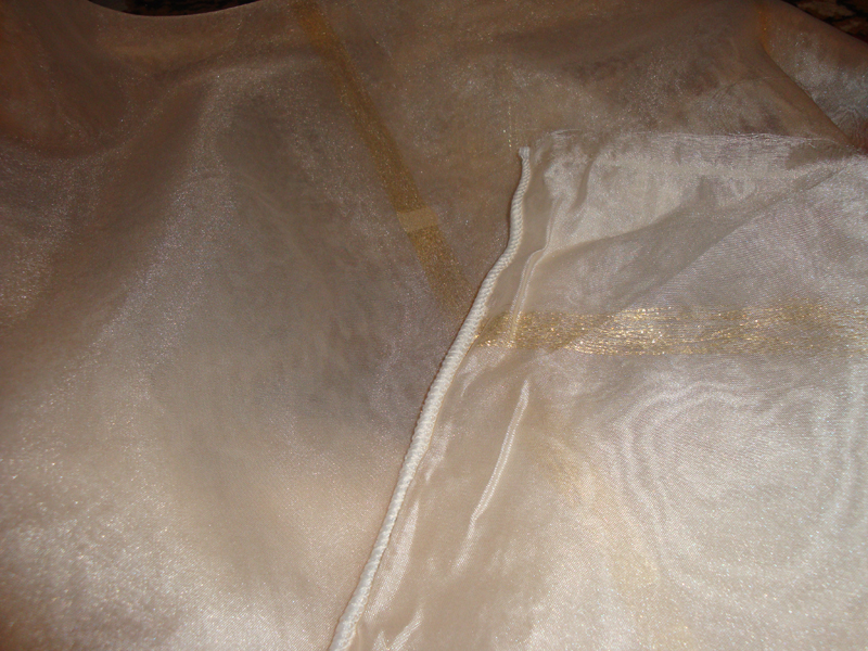

ТоваристчЫ! нужен совет. мне клиентка просто уже не дает житья - первый раз такое.
Надо ей утяжелитель оформить золотой строчкой. я ей объяснила, что эта процедура делается на фабрике и продается в таком виде. в данном случае у нас такой утяжелитель. тканька двухслойная, дорогая. я ей предложила вообще срезать его и сделать подгиб. что скажите?

Оль, а клиентка та че говорит?... лично я сама терпеть не могу такой утяжелитель и в любом случае срезаю его,если клиент согласен,
По поводу золотого утяжелителя,это конечно можно сделать,но нужны соответствующие нитки и соответствующий опыт, я бы не взялась, нужно на чем-то руку набить,а то могу лицо набить
скажи ей, что золотая горизонтальная полоса будет нелепо выглядеть на фоне золотых вертикалей  :crazy:

я тоже срезаю и делаю подгиб 1х1 или 0.5х0.5 или другой или под лапку- в разных случаях по разному. Когда покупали тканьку, ей предложили вообще 5  см.подгиб.Но для этой и тем более двухслойной выглядит грубовато. Она вцепилась в этот утяжелитель хваткой питбуля. Кто-то ей сказал,что подгиб- по деревенски, а вот утяжелитель -самый шик  hang_up .

Но и слабый и сговорчивый  у Вас клиент. Наши дизайнеры пока не перепробуют все возможные «садомазохистские»  приемчики не успакояться. Для этой ткани можно было бы еще низ с утяжелителем  окантовать из полосы, вырезанной из этой же ткани (золотой или бежевой). Но я бы сделал  не срезая утяжелитель  двойная подгибка (для этой ткани лучше узкая), если утяжелитель пришит ровно, то тянуть не будет, а вот «оттягивать» низ будет что важно для этой ткани (вертикальные полосы).

на оверлоке вместе с утяжелителем
Как же утяжелитель прошёл между лапкой и пластиной?

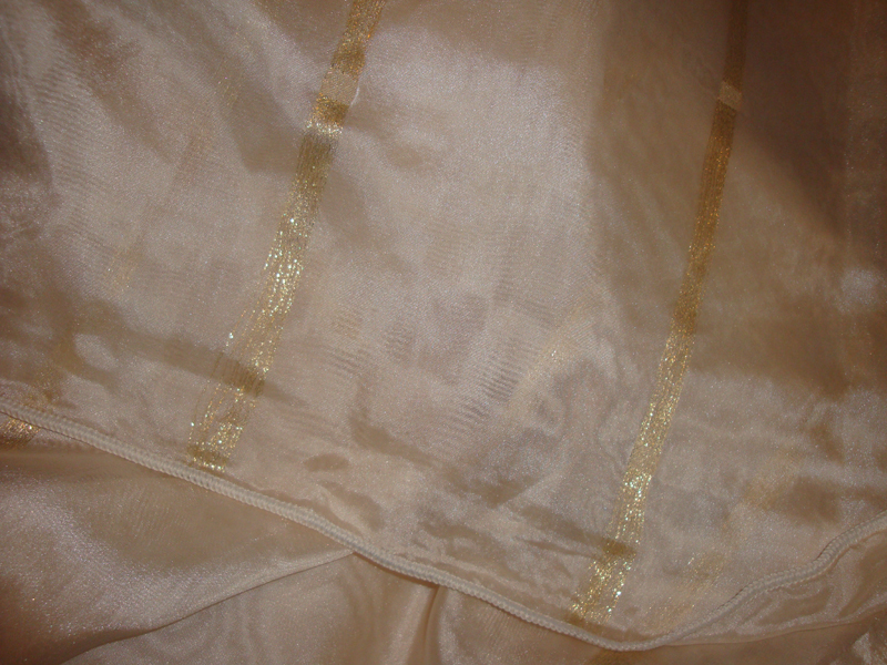

Оффлайн rebeka
  • Сообщений: 94
Пошив штор 2009
« Ответ #1042 : 15 Декабря 2009, 22:16:07 »
привет! вставлю и я своё мнение,заинтересовало меня это и я пошла  попробовала прошить этот утяжелитель органзы ,в принципе идея  nitocka  вполне  реальна ,но я прошила на машине зигзагом (Бернина),сделала шаг на ширину утяжелителя ну а второй шаг (не помню как называется)поближе ,ну чтобы густо зигзагом закрыть предыдущий цвет нитки .Все шьется нормально ,то есть если прошить сверху золотой ниткой ,будет вроде ниче))) а вот органза без утяжелителя ?  она и так топорщится ((( хотя может  органза разная  и какая то и не топорщится?

я взвесила все мнения.попробовала обернуть утяжелитель один раз, потом попробовала 2 раза- такая колбаса получилась.причем колом стала. тканька-то двухслойная. Короче,буду делать неширокий подгиб . hang_up

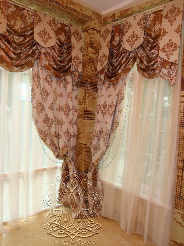

Полностью согласна с этими высказываниями.Вчера обратились ко мне дизайнеры с просьбой сшить срочный заказ.Из ткани,очень похожей на парчу шириной 140см,надо сшить 2 свага и галстуки по бокам.Казалось бы ничего сложного,модель простая,но хотят из такой ширины сваг по карнизу 130см с провисом 55см,да еще с максимальной глубиной складок.Галстуки длинные(130см) из той же ширины,тоже с максималной глубиной.Вот думаю теперь,как это сделать,если ткань просто колом стоит.Может кто-нибудь подскажет? :help:

cone4ka
теперь понятно все.
на счет ткани. мне пришлось тоже шить из ткани подобной.правда там ширина 300. Но из-за рисунка и колом стоящей ткани пришлось выкладывать не по косой.

« Ответ #1049 : 17 Декабря 2009, 13:06:03 »
мисс Ольга
Олечка,спасибо большое,что откликнулась.Красивый комплектик у тебя,но мне надо сваги по косой и галстуки 40см по карнизу.
