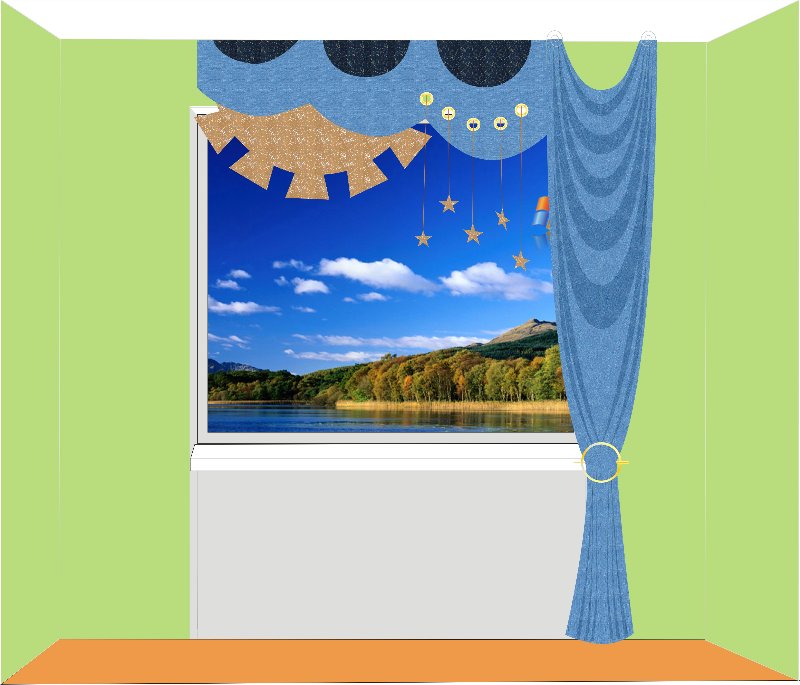

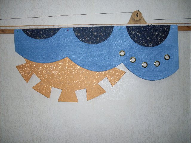

Доброго времени суток всем!
Всем огромное спасибо за приятности написанные.
Вот еще работка, да не просто, а с эскизом.

Друзья, не пропустите  -  в персональном альбоме Сержа появился новый потрясающий, подробнейший мастер-класс по изготовлению вот этой модели
gallery/album.php?album_id=84

serg77
огромное спасибо за мастер класс "солнышко"
у меня вопрос по поводу бейки там на фото бейка ?(где сооединено солнце с тучкой с изнанки )
