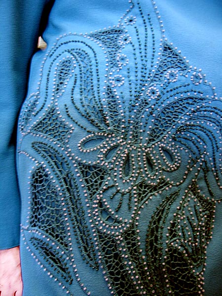

А вот моделька с сайта ,на который Виола давала ссылочку,у них эта модель вышита стразами(клеевыми),а я сделала строчевой вышивкой - самый легкий вариант машинной вышивки в свободно ходовой технике.
Делалось все так.
1.Мелом по изнанке нанесла рисунок 1/2 жакета, затем сложила жакет попалам,зафиксировала булавками, при помощи лапки для бахромы и силков,перевала силками рисунок на вторую половину жакета.
2. с изнанки подложила авалон, по силкам обвела контур рисунка прямой строчкой, удалила силки
3. вышивка строчевой гладью по лицевой стороне жакетика ( да забыла сразу сказать, это тот редкий случай, когда вышивала уже собранное изделие, обычно сначала вышивка на лоскуте,а потом уже собираем изделие,а тут рисунок идет по всему низу жакета, так что пришлось собрать жакет,а потом вышивать.
  • bernina 770 QE.Juki TL-98P

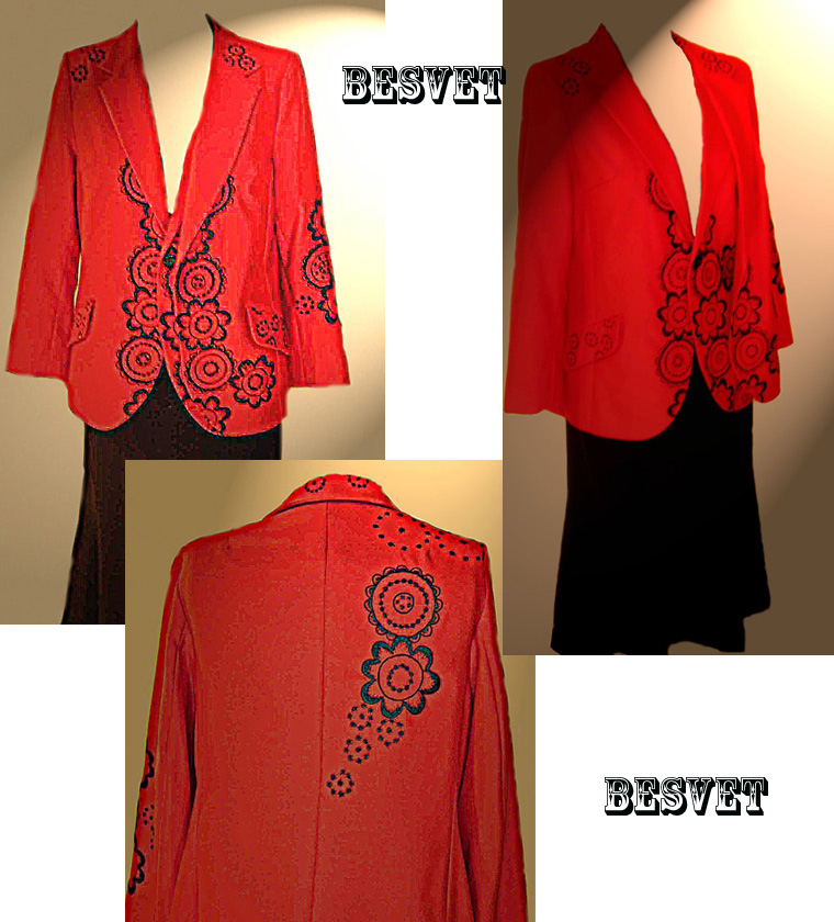

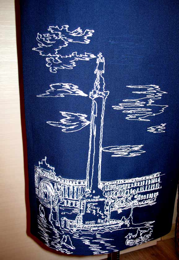

никогда не обращала внимания как клиентка  надевает   вещь, а зря! Пример -этот жакет.
Оффлайн Besvet
  • Сообщений: 3581
  • Репутация 101
ириша
Ириша, очень обидно - вся работа ломается на сгибе руки
Да. при выборе мотива для вышивки и местоположения вышивки надо многое предусмотреть, чтобы вышивка,неизбежно притягивающее на себя внимание, не подчеркнуло бы проблемы фигуры или посадки изделия, чтобы в процессе носки она бы придавала изящество движениям модели и не деформировалась в носке.
Спасибо за то .что делитесь возможными проблемами и ошибками - всегда лучше учиться на чужих ошибках, хотя мы. как правило. любим наступать на те грабли, которые лупят непосредственно по нашему лбу. :)
Вспомнилась недавняя история из темы альбома Ники на Сезоне - правда вышивка сделана на программируемой машине, но история и вещь просто великолепны - Ника написала, что случайно подпортила ткань при дублировании,в голову пришел вариант выхода из, казалось бы безвыходной, ситуации,в результате получился просто великолепная вещь. Вам не разрешено просматривать ссылки
Зарегистрируйтесь или войдите на форумвсе подробности можно посмотреть на Сезоне

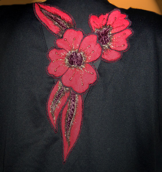

Девочки, всем привет !
Один из вариантов как можно украсить  кожаный жакет sew
Оффлайн ириша(molka)
  • Сообщений: 14
Спасибо! Это полностью аппликация. Вот ещё спинка, у меня почему-то две картинки  вместе не загрузились
