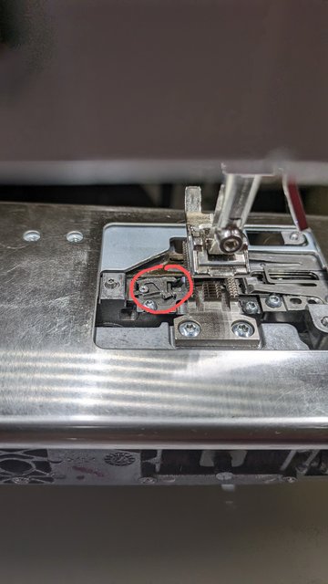

Может вы знаете как разогнуть эту деталь? Из за нее не делает обрезку. Видимо нитка затянула и прогнулась, не плотно прилегает. И не снять ее. Неужели из за нее всю систему менять?
  • elna 860, Bernina 720
Оффлайн BoldBug

Здравствуйте. Снимок очень плохого качества.
Не смогли бы вы сделать новое фото, лучше несколько. Чтобы выбрать лучшее.
И когда заливаете картинки на сервер, снимите галочку с пункта где написано про уменьшение (сжатие) - нужен полный размер.
И лапку можно тоже снять.

Если вручную прижать, то обрезка срабатывания, а так из за того что не плотно прилегает, не режит. И не снять эту деталь, прям растроена как так то , думала бернина делает более надёжные машины, а тут такая засада. Мастера нашла, машина у него, но вот как ее выпрямить он не знает. Как то совпало с маслом, но оказалось другое. Надеюсь раздел тот, так выяснилось что чистка этого механизма особая. Всегда все во время чистила и смазывала машину. Хоть и вышиваю я много, а тут подвожу клиента ТК без обрезки не получится сделать заказ.  Сам механизм заработал, но боюсь мне ее такую и отдадут . Может вы поможете что можно сделать?.

А какая модель машины? Я думала вы про Элну.
И по первому  фото не могла понять.
Напишите модель машины в профиль.
Бернины надежные, но постаравшись сломать можно что угодно.
Нить ни в коем случае не должна наматываться внизу.
Это  происходит лишь из-за ошибок  пользователей.
Напишите модель, я поищу документацию.
Не переживайте раньше времени, разберемся, надеюсь :)

Никак не могу толком рассмотреть что за деталь.
Там где важный вид спереди у вас фокуса нет, все расплывается.
Надо бы несколько фото сделать чуть левее, чуть правее
И чтобы именно это место было в фокусе.
И не надо обводить кружком, лучше стрелкой  показать место, где погнулось.
Обводка мешает рассмотреть контуры детали. Вид сзади ничего не дал.
Не очень хочется машину разбирать, нет свободного места на работе.
Пытаюсь по картинкам угадать.
Я вам сделала картинку деталировки  этого места.
Но у меня нет именно вашей модели, только 710.
Может механик посмотрит и увидит как что крепится.
Если плохо будет видно, скажете какое место увеличить

Машину сделал 3 дня с ней мучился. Она работает, но вот на сколько все это правильно. Прилагаю фото как он сделал. Тут виднее эту деталь. Поспрашивай у ДР владельцев бернины механизм тот же.
Думаю тут понятнее, клепку заменил на болтик. Машина работает, нож да буду искать, только вот с этой деталькой пока не могу найти. Правильно ли он сделал?
На 2м фото сами детали до переделки, для поиска их сфоткал мне.
Я перестраховываюсь, все таки механик универсал и то что он взялся это супер. Это единственный мастер кто берется за любую работу и старается сделать качественно.

Здравствуйте. Хорошо, что механик сделал, молодец.
Вчера была запарка на работе и принесли на срочный ремонт швейную машину.
Еще получила партию нового для меня товара, занимаюсь ценниками.
Все это надо срочно, да еще у нас налог подняли, все бланки переписываю.
Пока не нашла времени разобрать рукав своей машины.
И стол для ремонтов занят, там разобранные машины.
К сожалению (или к счастью, вернее) у моих клиентов такого не было.
Вообще не было проблем с Бернинами 7 серии, только плановый сервис.
Детали не рассматривала особо, все работает идеально.
Делаем чистку, смазку, проверку в сервисной программе - и на этом все.
Если у вас все работает хорошо, нет посторонних шумов и звуков - работайте.
Своим клиентам советую обрезку не использовать.
Она конечно экономит время, но с на сервис потом уходит куда больше времени.
Механизм сложный и поэтому нежный, нужно следить чтобы не засорялся.
