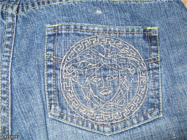

 я Гаргону вышивала тройным стежком ( у меня такой на машинке), перевела на ткань через капирку ( переводила и на другие ткани, в том числе белый хлопок через капирку, она отлично выстирываеться),а потом строчила по рисунку
