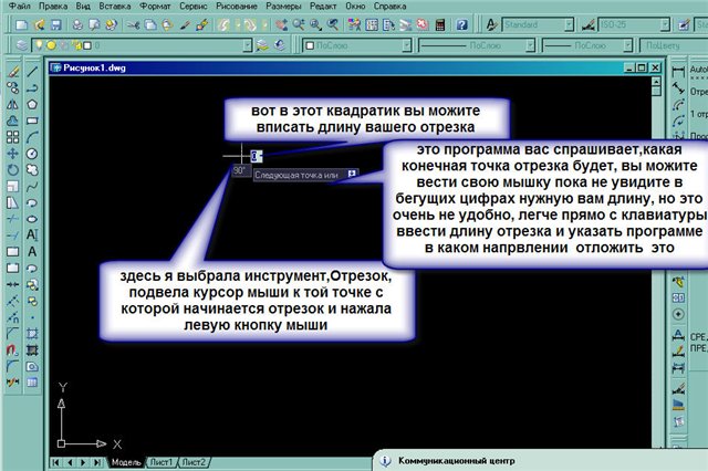

на первом снимке показан квадратик бегунок  у меня только цифры бегут и то когда зажимаю мышку и веду ее по прямой
Если вы выбрали правильный инструмент Отрезок,а не прямая, и указали начальную точку отрезка на чертеже кликнув левой кнопкой мыши и продолжаете вести свой отрезок нажимая все ту же левую кнопку мыши, то цифр ы которые у вас бегут - это есть длина вашего отрезка в миллиметрах.
К стати, для того чтобы чертить отрезок, вовсе не обязательно все время держать нажатой левую клавишу мыши, клавишу нажимаете лишь в начальной и конечной точке отрезка, если вы не воодите цифры с клавиатуры, если длину отрезка вводите с клавиатуры то последовательность ваших действий такая
1, щелчек левой клавишей мыши по иконке отрезок
2 щелчек левой клавишей мыши в нчальной точке
3 отпускаете клавишу мыши и указываете курсором куда движится ваш отрезок
4 на клавиатуре набираете длину отрезка, обратите внимание, что в этот момент  раскладка клавиатуры должна быть латинской,т.е. на компьютере должен быть выставлен английский язык
5завершаем построение кнопкой энтер

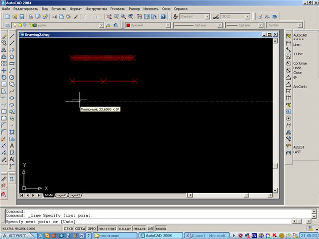

вот вам картинки с настройками необходимых привязок,в файле Злачевской они все уже установлены за исключением нормали,я ее добавля по мере необходиомсти,а потом отключаю, чтоб не мешала работать, слишком много привязок усложняют работу , если у вас инструмент привязки не выведен на панель вот тут мы объясняли,как найти нужные инструменты и создавали кнопочки, для их быстрого вызова ,это на самой первой странице этой темы
 На каринках 4 и 5 как раз у вас показана настройка бегунка я ее не нашла в своей программе поэтому может у меня и нет синей рамки и мне приходится выполнять по другому И есть в уроках объяснения когда нужно зайти в Сервис или Правка у меня их тоже нет поэтому трудно догоняюсь Может где можно бесплатно скачать программу как у вас 2006 года  :an133:
