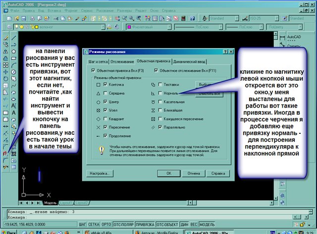

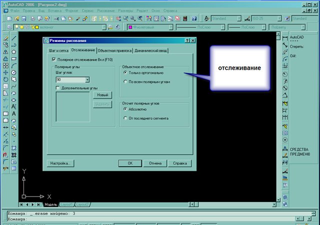

немного о привязках как с ними работать
вот вам картинки с настройками необходимых привязок,в файле Злачевской они все уже установлены за исключением нормали,я ее добавля по мере необходиомсти,а потом отключаю, чтоб не мешала работать, слишком много привязок усложняют работу , если у вас инструмент привязки не выведен на панель вот тут мы объясняли,как найти нужные инструменты и создавали кнопочки, для их быстрого вызова ,это на самой первой странице этой темы

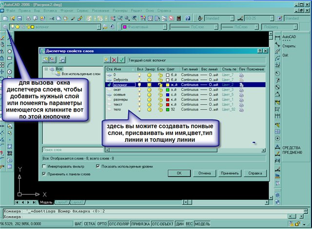

Если вы обнаружили,что какого из инструментов у вас нет на панельке,а вы часто планируете его использовать ,то лучше сделать для него кнопочку. Как вывести кнопку
Мы идем опять по пути -   Вид-Панели,открывается окно -Настройка интерфейса пользователя, в верхнем окоше - Адаптации в все файлы CUI, выбираем строчку панели,из всего списка панелей нам понадобятся только панель рисования и размеры,в нижнем окошке -Список команд,находим недостающую нам команду,на ней нажимаем левой кнопкой мыши и не отпуская кнопку перетаскиваем эту строчку в верхнее окно в список команд той панели, куда мы хотим ее поместить - в рисование или в размеры.

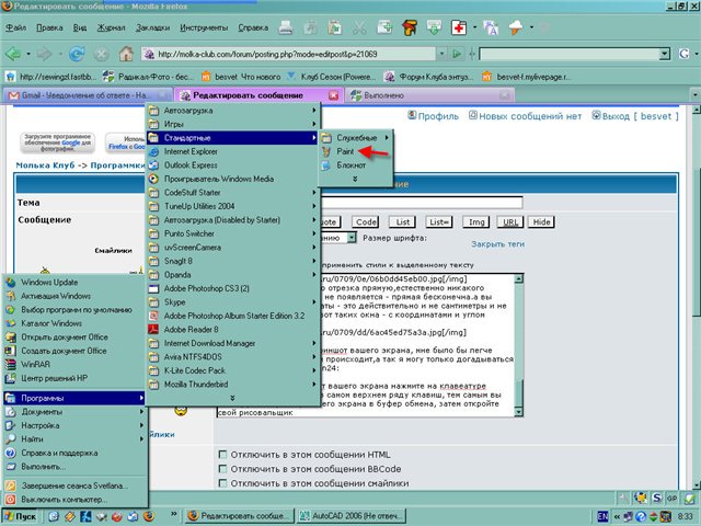

Если бы вы  показали скриншот вашего экрана, мне было бы легче разобраться что у вас там происходит,а так я могу только догадываться что вы не так делаете  :an24:
Чтобы получить скрин шот вашего экрана нажмите на клавеатуре кнопочку PrtSc - справа в самом верхнем ряду клавиш, тем самым вы скопируете картинку вашего экрана в буфер обмена, затем откройте свой рисовальщик
И в Правках выберите команду вставить, фотка вашего экрана появится перед вами, сохраните этот рисунок в формате джипег, если у вас есть фотошоп, то уменьшите размер рисунка до 600 пикселей по длинной стороне и до 60 кб как описано в этой теме  viewtopic.php?t=57 ( чтобы перейти по этой ссылке,просто кликните мышкой по ней и у вас откроется новое окно )
или, если у вас нет фотошопа, пройдите по ссылке http://www.foto.radikal.ru/ (Мисска не ругайся, я пока закатывать эту ссылку не буду, чтоб не путать человека)
Для того чтобы ссылку скопировать в буфер обмена на выделенной строке щелкаете правой кнопкой мыши и в выпавшем меню выбираете команду копирова, затем возвращаете в окно браузера в котором вы пишите свое сообщение в эту тему ивставляете из буфера обмена свою ссылку (опять щелчек правой кнопкой мыши,выбираете команду вставить)

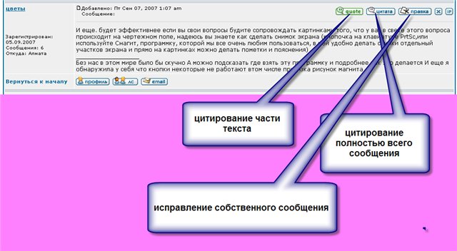

Цветы, для того чтобы процитировать сообщение, на которое вы отвечаете,нажмите над этим сообщение кнопочку Цитата и в вашем ответе появится текст сообщения с именем того пользователя, которому вы отвечаете,если вы хотите процитировать только часть сообщения, то выделите мышкой тот текст, который вы хотите процитировать и нажмите кнопку quote - у вас появится та цитата, которую вы выделили, если вы хотите отредактировать свое собственное сообщение - исправить ошибку, или что-то добавить нажмите кнопку Правка.
