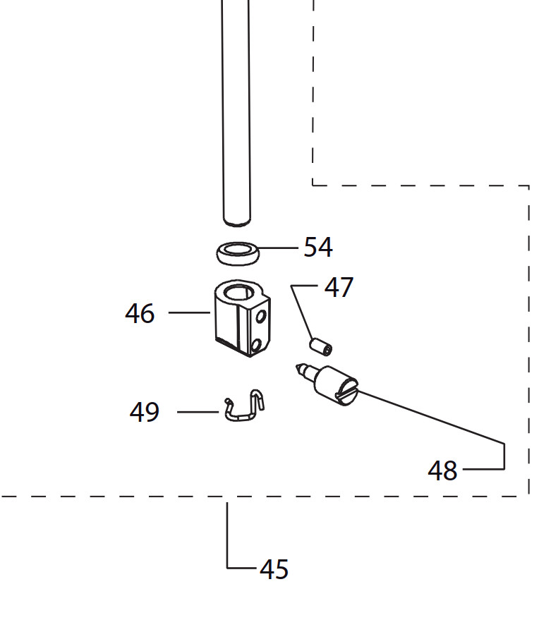

Добрый вечер,  подскажите пожалуйста,  у меня топаз 30. При закручивании иглы, она встаёт не прямо а наискосок, носик уходит  в право? Что это может быть? Заранее благодарю за ответ.

Здравствуйте.
Причины могут быть разными.
Скорее всего сильно  винтик затягивали, кончик мог обломиться.
Снимите его и проверьте.
Либо в самом креплении проблема.
Под номером 47 идет фиксирующий болтик.
Важно правильно вставлять нитеводитель 49

Добрый вечер спасибо большой,  все проверила кончик вроде на месте. Разобоала , собрала, все равно игла на 1 мм примерно вправо наискосок стоит. 49 правильно стоит.

Посмотрите внимательнее - игла стоит точно вертикально или она наискосок?
Если это отклонение иглы, тогда при опускании игловодителя центр иглы перемещается ближе к центру прорези.
Если игра вертикально и не меняет своего центра при опускании игловодителя - может у вас проблема с центровкой иглы.  Тогда надо калибровать шаговый двигатель. Он мог просто засориться обрывками нитей или очесом.
 Возможно, что просто сточился кончик у фиксирующего иглу винта. Там достаточно мягкий металл и через какое-то время он приходит в негодность. Я меняю раз в три-четыре года. У офицалов в России он есть в свободной продаже.
