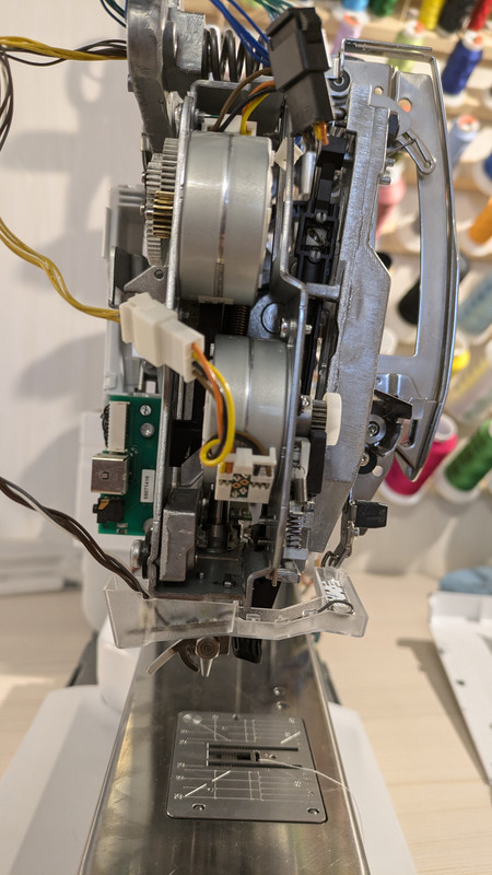

А есть фото сбоку. Вот моя разобранная ещё не закреплена. Без детали не закрепляю. Перед снятием делала фото много и вот тоже не могу найти .
  • elna 860, Bernina 720

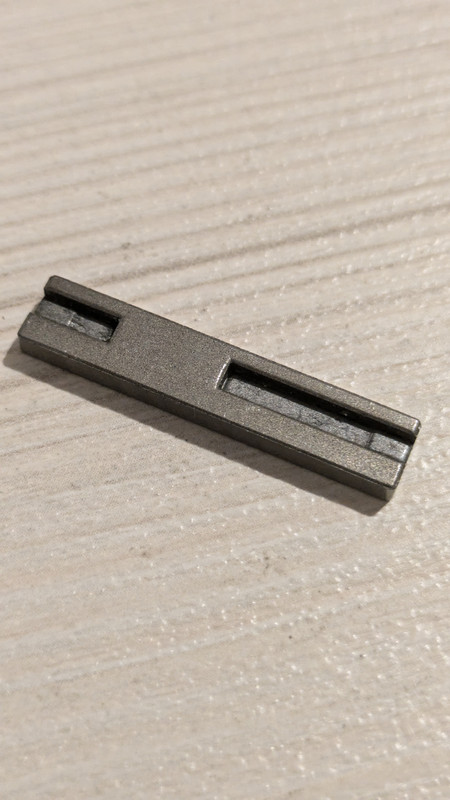

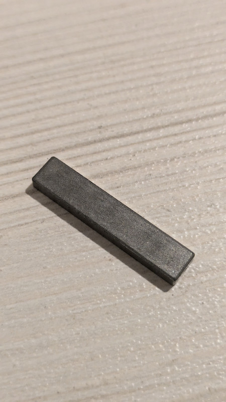

Вот сама деталь. Фото все пересмотрела не вижу ее. Не может же быть лишней. И спросить то не знаю где и кого кроме вас.

Оффлайн Каринэ
  • Сообщений: 113
Куда стрелка красная указывает -может туда 52 деталь поставить?
Лишней быть не может точно.
Завтра на работе попробую не забыть еще раз посмотреть.
Теперь хотя бы знаю как деталь выглядит.

Спасибо вам огромное, да по стрелке оно, правда я все таки по схеме разбиралась. Схему поняла как читать. Машину собрала все ок. Огромное преогромное спасибо. Не знаю почему, но в сервисе схемы не дают. Попросила я и их помощи хотя бы стоила деталь, они ее назвали направляющей. Лишней конечно не должно быть и самое интересное я ведь туда пробовала вставить но не сразу заметила пружинку, которая эту деталь фиксирует. На фото не видно ее потому смотрится как целая. Ещё раз спасибо.
Стало только интересно в техническом режиме при настройке иглодержателя , сама шестерёнка как у 790 те игла может двигаться до 9 мм в ширину. Вот бы прошивку чтоб можно было расширить возможности. Но это уже так мечты:). Просто не хватает для петель 9 мм ширины, а так машину люблю и я фанатом бернина стала.
