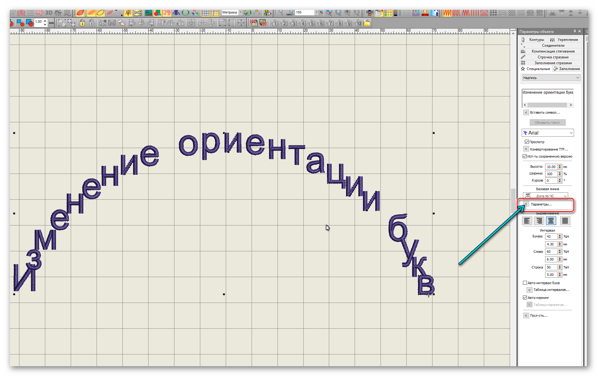

Добрый день! Нужно вышить надпись которая бы располагалась по дуге, но буквы были бы не перпендикулярно линии дуги , а перпендикулярно горизонтали. Как это можно сделать?
  • Tajima-neo, Tajima-TMBP
Пользователи, которые поблагодарили этот пост: Jinn, Mir, ИВА

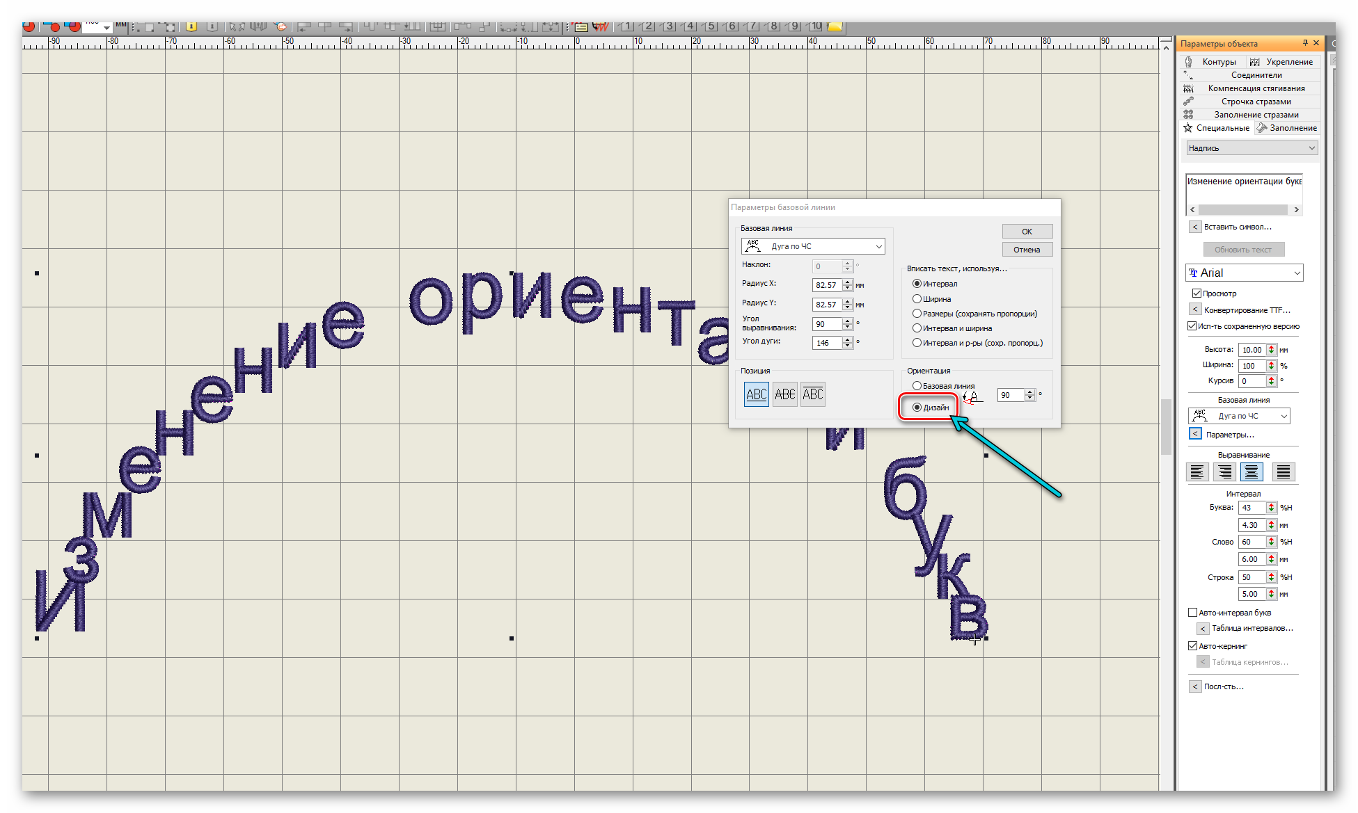

Здравствуйте. Чтобы буквы были перпендикулярны горигонтальной линии, нужно изменить ориентацию букв. Для этого на панели параметров текста откройте меню параметров базовых линий, затем выберите ориентацию букв с "базовая линия" на "дизайн: 1-03
  • Tajima TFMX-C
Пользователи, которые поблагодарили этот пост: Monoshina, BoldBug, Белка-Elena, Elensew, smetanina, Mir, ИВА, Nadia47, oksana-1973
