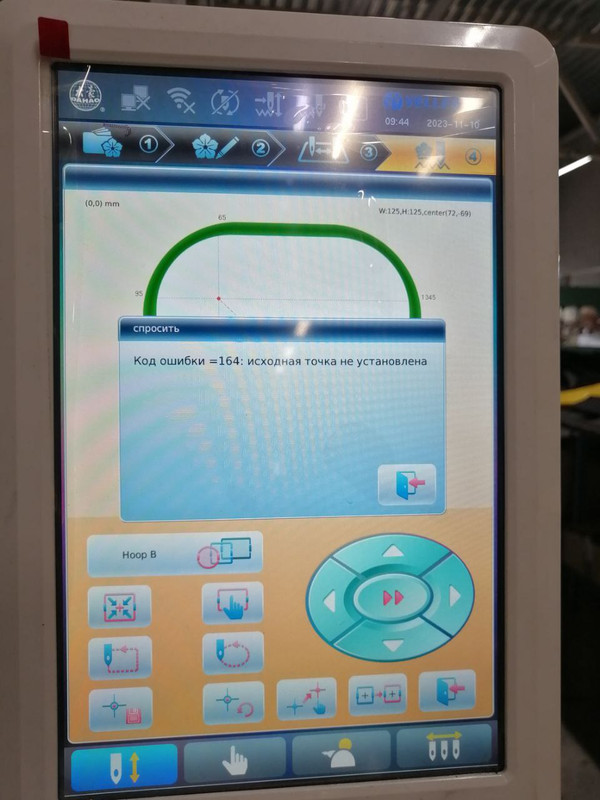

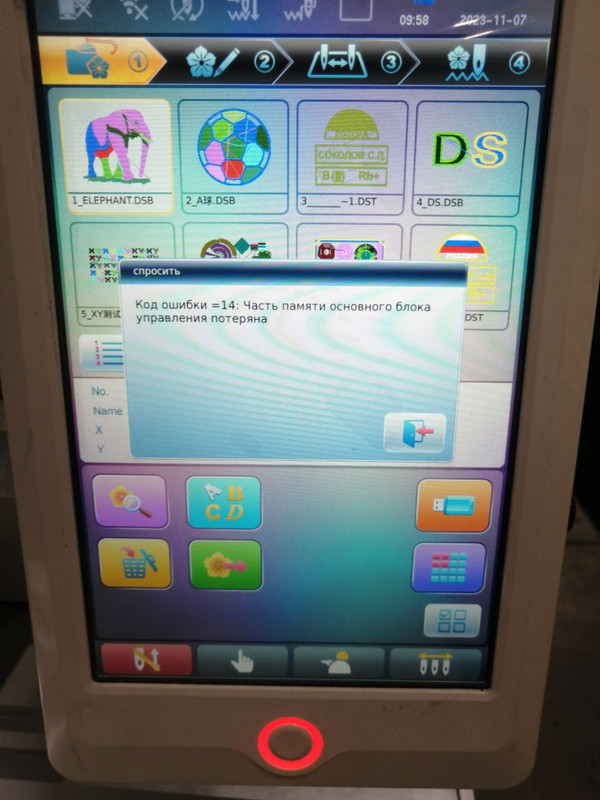

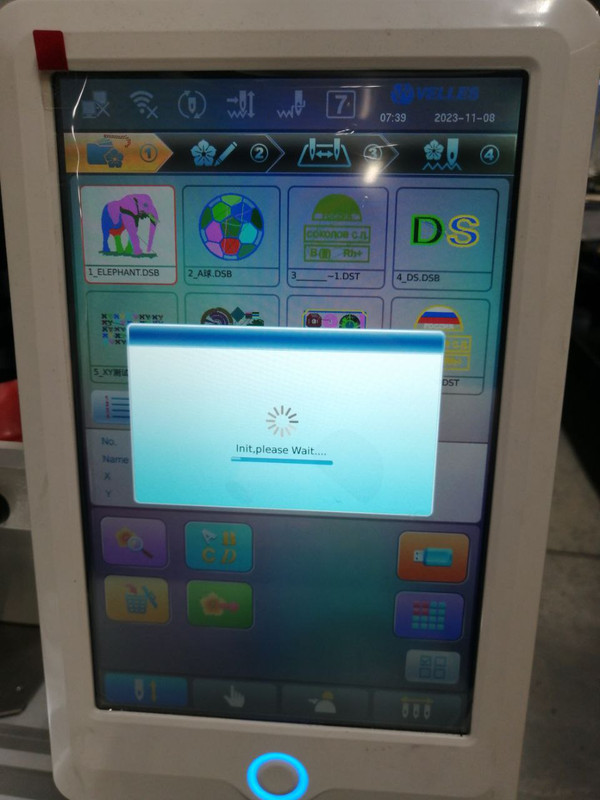

Доброе утро.  Подскажите пожалуйста. На работе вышла из строя машинка VELLES VE 21C-TS2.
Сперва при вышивке проделала дыру в материале, намотала нить, которой вышивали на шпульку, пришлось перерезать нитки, дабы достать шпульку. Потом видимо потеряла начальную точку координат (лазер указывал на центр пяльцев, а на дисплее дизайн вышивки уплыл вверх и влево) при этом выдав ошибку (не сфоткал) затем при включении выдала ошибку (фото прилагаю). И на десерт машинка перестала загружаться.  Помогите не знаю что делать, для меня эта работа новая совсем.

« Ответ #36 : 08 Ноября 2023, 09:24:56 »
Вам лучше всего обратиться к продавцу чтобы восстановили ПО машины.
Но попробуйте на всякий отключить ее полностью от сети, вынув вилку из розетки.
Иногда полный сброс питания помогает.

« Ответ #37 : 08 Ноября 2023, 10:24:46 »
Спасибо за советы. К продавцу обратился сказали в четверг будут решать. От сети отключал на ночь, результата ноль. А самому возможно сделать перепрошивку?

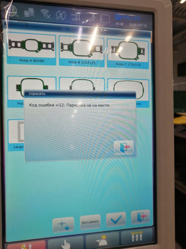

Доброе утро, помогите пожалуйста. После перепрошивки вылезли ошибки. Не знаю как их устранить. Фото ошибок прилагаю. Если кто подскажет, то будет супер )
  • VELLES VE 21C-TS2
Оффлайн BoldBug
  • Сообщений: 4126
  • Репутация 111
Velles
« Ответ #41 : 10 Ноября 2023, 11:04:23 »
А значок открытой книжки  - это не совет почитать информацию?

Velles
« Ответ #43 : 10 Ноября 2023, 15:14:54 »
Я с промышленными не работаю, просто думаю где-то описания должны быть.
Но может это иконка для сохранения файлов или еще для чего, не суть.
Лучше всего погуглить по модели вашей машины, и лучше на английском кроме русского.

Марин, это дверь, то есть "выход"  1-48
