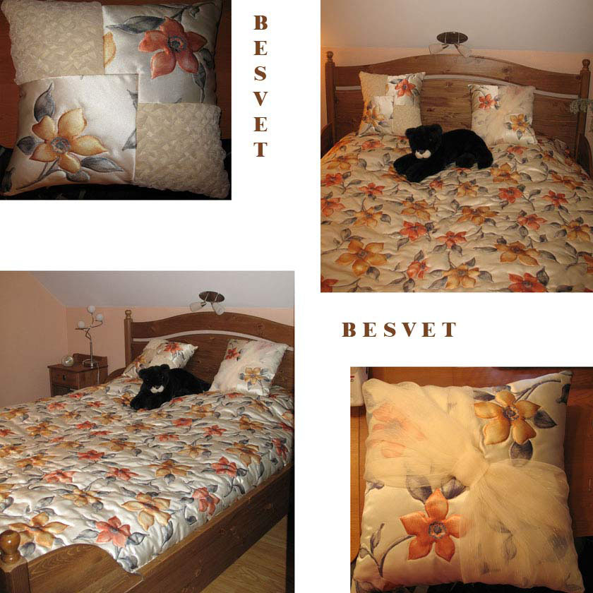

Поэма
          Третья жизнь любимых шторок.
Есть у меня подруга.Есть у моей подруги загородный маленький домик. В этом домике есть большая комната с двумя большими окнами. И висели в этой комнатке некогда обычные веселенькие шторки(по две портьерки на каждом окне). Потом купили мы другую тканьку и заменили шторки, но уж больно веселенькие они были. и решили определить их в спальню - опять таки повесили пару портьерок просто на тесьму,а из двух полотнищ сделали покрывальце. Прошло еще три года. Сделала подруга ремонтик в своем загородном домике. Решили, что бум все менять и карнизы тож. Спальню покажу попозже(предыдущая подуха оттуда, покрывало и шторки сфотаю уже в интерьере,а то так не очень получается).А вот любимые веселенькие шторки перекочевали в другую комнатушку,в кабинет, собственно шторки то вы уже видели
а вот покрывало на новую кровать великовато буллллло, да и стежка уже рваться начала(а вот тканюхе хоть бы что) пришлось покрывало все распороть и, заменив синтепончик, делать новое. Стегать ромбами-полосками такую ткань мне теперь уж показалось кощунственным -  посему стежку делала по цветам, Поскольку покрывальце приходилось собирать из двух полотнищ,стегала сначало каждое полотнище с синтепоном без подклада,но не полностью,оставляла цветочки по краю и будущему центру пока не простеганными, потом соединила полотнища,пришила подклад,вывернула,вытачала подклад по краю и, закрепив опять  все булавками, простегала цветочки по периметру и центру покрывала,прихватывая подклад.
ну и вот подухи.
тоже цветики стегала с синтепоном,причем на цветиках слой синтепона двойной,потом близко к стежке второй слой обрезала
вот такую третью жизнь получила веселенькая тканюшка. Интересно мне очень - у нее. как у кошки будет. 7 жизней? :crazy:
