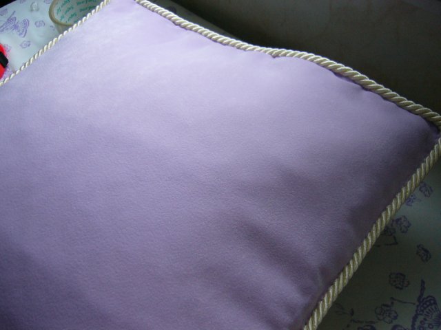

У нас есть уже готовая декоративная наволочка.В ней есть "дырочка в правом боку" и ШНУР (не кант!)

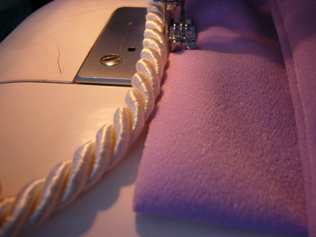

на фото красная стрелка указывает на угол подушки и там должен начинаться шнур,
НО !!!! строчить мы его начинает с места, куда указывает синяя стрелка

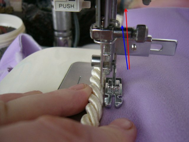

я проложила строчку зигзаг -6 на  4 мм -шаг строчки
Нитка-мононить. Обратите внимание на лапку!!

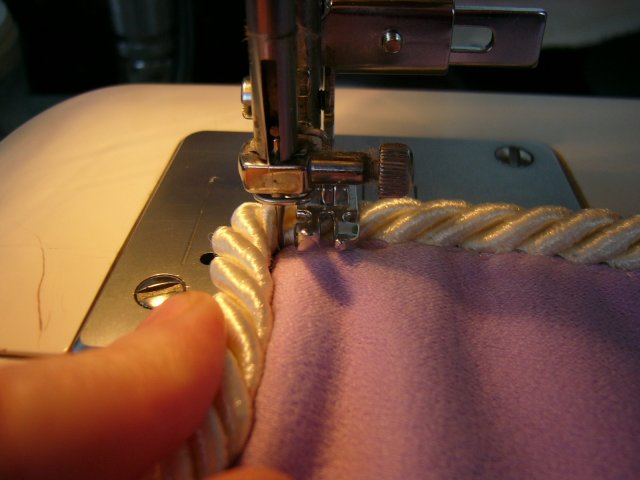

Шнур ложится рядом с краем подушки.Во время строчки придерживается шнур пальцем.
Это оформление угла
и так строчим все четыре стороны и возвращаемся к "дырочке в правом боку".

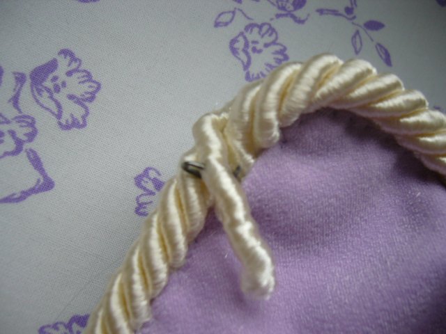

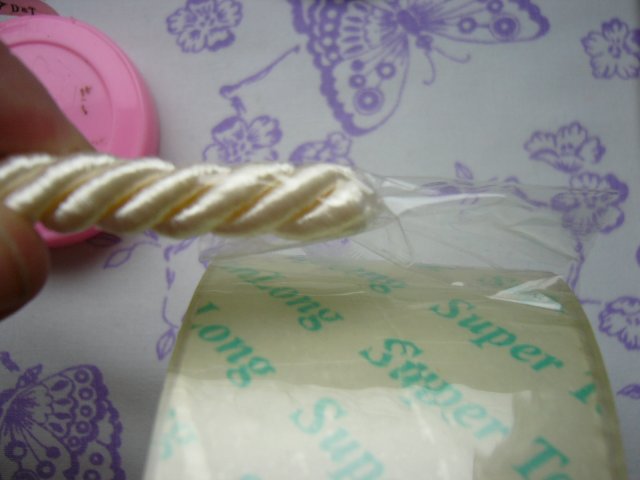

отрезаем шнур. Желательно оставлять по см. 4 с каждой стороны
Отрезанный конец шнура заворачиваем в скотч. Для чего?объяснять не нужно.

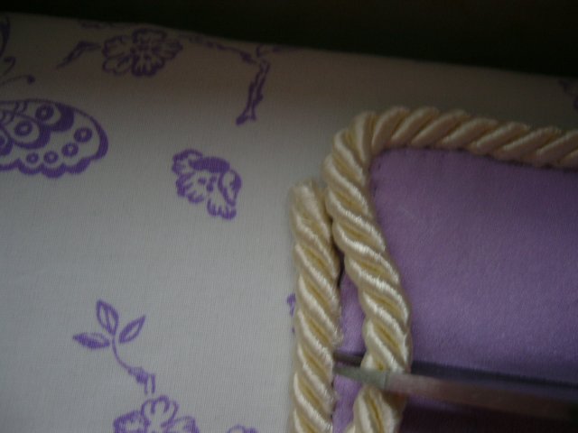

наши края шнура слегка расплетаем,стараясь не распушать.

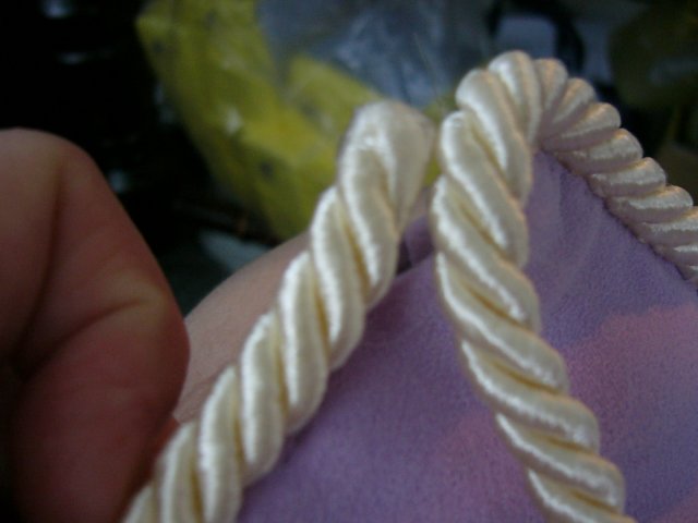

Переплетаем оба конца,стараясь восстановить плетение шнура и заправляем внутрь подушки.
так наш стык должен выглядеть с двух сторон
Внутри подушки надо тщательно закрепить  концы шнура.
Это вид шнура сверху, точнее на ребре подушки

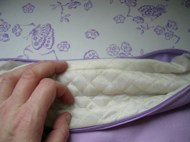

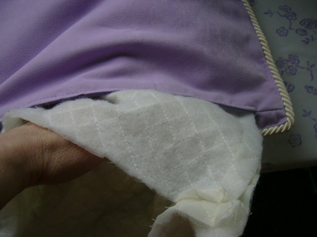

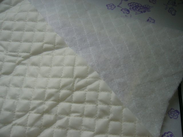

Затем берем стеганый (или не стеганый)синтепон.
шьем из него точно такую же наволочку и вставляем в подушку
расправляем руками синтепоновый чехол внутри наволочки. Нам остается вручную (лучше мононитью,но можно и ниткой в цвет)
подшить припуски к тесьме молнии.
Таким образом,у нас все внутренние швы спрятаны.И внутри,как и снаружи , аккуратно все.
Для чего синтепоновая прослойка? Отвечу. Иногда мы наполняем подушки тем,что под руку попадет и в таком случае(и не только в таком),
когда наша наволочка продублирована синтепоном, у нас получается аккуратная подушка без выпячивания всякого-якого наполнения.
