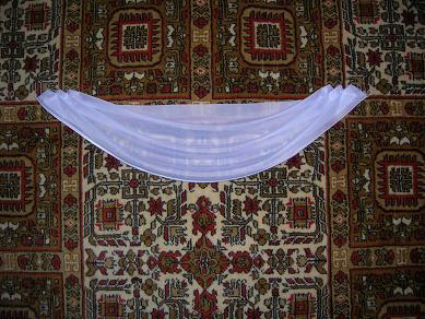

Турецкие сваги это не особая форма лекала, а способ сборки, что делает сваг с более объемными,  воздушными складками сверху ,
в месте провиса или пришива на пояс.
А фишка в том, что складки складываются не последовательно одна на другую,  а переменно - одна вправо, одна влево образуя встречную складку и т д
Верх получается как бы торчащим
При такой сборке не нужны углы-зигзаги по линии сборки.
Легче сфотать, чем описывать.
Если присмотришся к картинке увидишь, что складки смотрят вперед а не в центр.
не уверена что стало понятнее

 :an133:до меня пока не дошло respеkt  (думаю надо пробывать), а за счёт чего там ткани меньше идёт?Жду картинки)))) :432:[/quot
В каждую складку идет меньше ткани и складки начинаются практически от центра,кроме того не надо рисовать уголки - они тоже место занимают.
Из ткани шириной 1,40 получ сваг  ширин 1 метр с 6 - 7 скл.

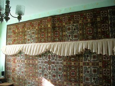

Лабрекен фиксируем на стене, или ковре, кто на что гаразд.
При помощи линейки и мела (или мыла для тюлевых) проводим горизонтальную линию(линия заметывания)
Заметываем складки по линии заметывания и чуть ниже.(тафтология)
( или закалываем булавками).
По линии заметывания притачиваем тесьму.
Перегибаем тесьму, закалываем булавками и прокладываем нижнюю строчку по тесьме под петлями.
Строчим по тесьме в первом и втором случае(следим что бы зубья не зажевали складки.)

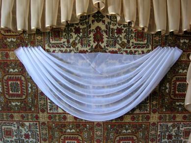

Детали свага кроим по косой, и желательно в одном направлении( если уточная и основная нить отличаются.Хвостик кроим по прямой(все указано)
В данной модели одинаковая ткань, разных расцветок.
1 Стачиваем части ракушек
2 Притачиваем хвостик.(если он получился шире свага, заворачиваем бока прибл. по 7 см,
остальное припосаживаем мелкими складками 1-2 см
3 На месте притачивания хвоста с изнанки настрачиваем узкую сборочную тесьму со свободной сборкой.
4 Стягиваем тесьму на нужную величину, правое плечо свага фиксируем на стене.
5 Вверху хвоста петелька.
6 Стяжку перекрываем подхватом(можно без него.
Вроде все.
