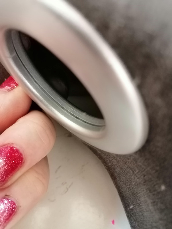

« Ответ #488 : 25 Июля 2020, 22:54:51 »
Добрый вечер, девушки. У меня вопрос по люверсам. Вопрос такой-почему у меня не плотно закрылись они?
  Да, понимаю что толстый слой (ткань  велюр +клеевая). Некоторые  отверстия старалась делать так, чтоб исключить раскрывание - вкладывала больше в пазы кольца ткань, чтоб она не мешала защелкам... Так конечно лучше был результат, полное защелкивание. Но все равно мне казалось что эти кольца "хлипкие".
Сфоткала их раскрытыми. Скажите, может это просто люверсы  из дешевеньких и есть в них разница ?  Или это мой косяк?  И ещё вопрос какая стоимость  установки 1 люверса для клиента ?

Да, люверсы есть разные. Как правило, дешевые именно так себя и ведут. У продавца надо спрашивать на какую толщину ткани они рассчитаны. Выход есть, - надо аккуратно расслоить "бутерброд" ткань-клеевая-ткань (3 слоя)и обрезать по окружности, так чтобы зацепы (они внутри люверса, иголочки такие) оказались за окружностью, а клеевая и ткань (2 Слоя) попадали в зацепы. Если не помогает, то убирать и слой 2, оставляя более тонкий. Если и это не помогает, то, термопистолет вам в помощь:).
