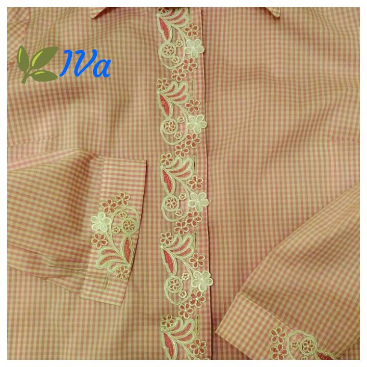

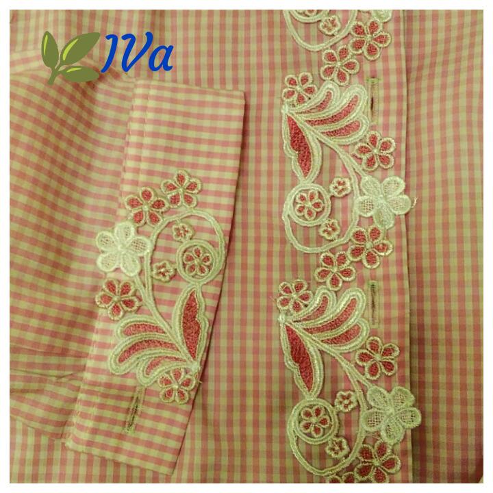

Потрясающие кружева Светланы украсили блузку. 2-002

Ирина, спасибо за очень интересную идею и за вышивку  2-22

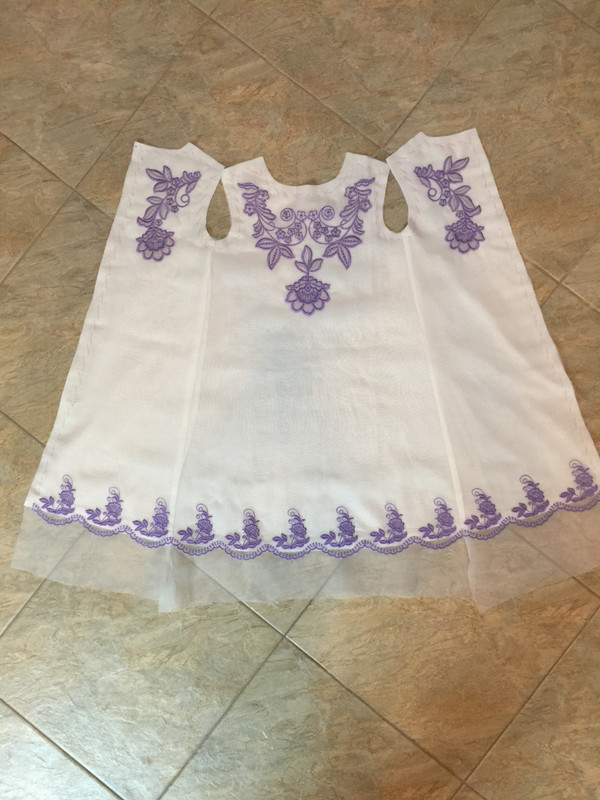

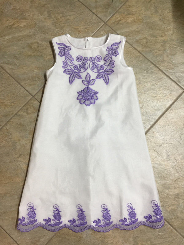

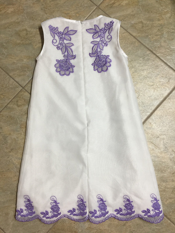

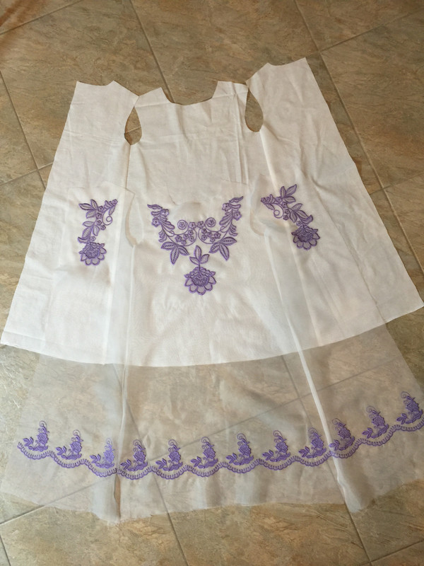

Платье для принцессы из Цветов для королевы. Вышито дочке к новогодним праздникам. И мне и дочке очень нравится. Вышивала легкий дизайн на шторной вуали, в пяльца запяливала  вилен, потому что на полочке и снизу и сверху была стыковка. Цвет вышивки подобран под имеющиеся туфли. Платье получилось очень нежное несмотря на яркую вышивку.
Никаких проблем ни с вышивкой, ни со стыковкой не было. Дизайн замечательный и подходит не только для женской, но и для детской одежды. А если учесть, что к нему в пару есть ещё и кружево, то фантазии есть где разгуляться. Спасибо, спасибо огромное Светлане!  2-22

У меня платье, наконец-то собралось. Какое счастье и наслаждение, когда пазл сходится. Спасибо огромное двум девочкам: Свете и Лене. Вышила я волшебные кружева, но поняла, что платье требует поддержки. И начались мои поиски. Заняли они практически три месяца. Как вдруг - не менее волшебные узоры пришли в мою жизнь. Вот прямо так осенило меня: это то, что надо, что я так долго искала. И - вуаля - платье готово!!!! Только, как обычно, света маловато. Платье темно-синее, кружева в тон платью, а узоры чуть светлее, сизо-синей ниткой. Спасибо, девочки-мастерицы.
