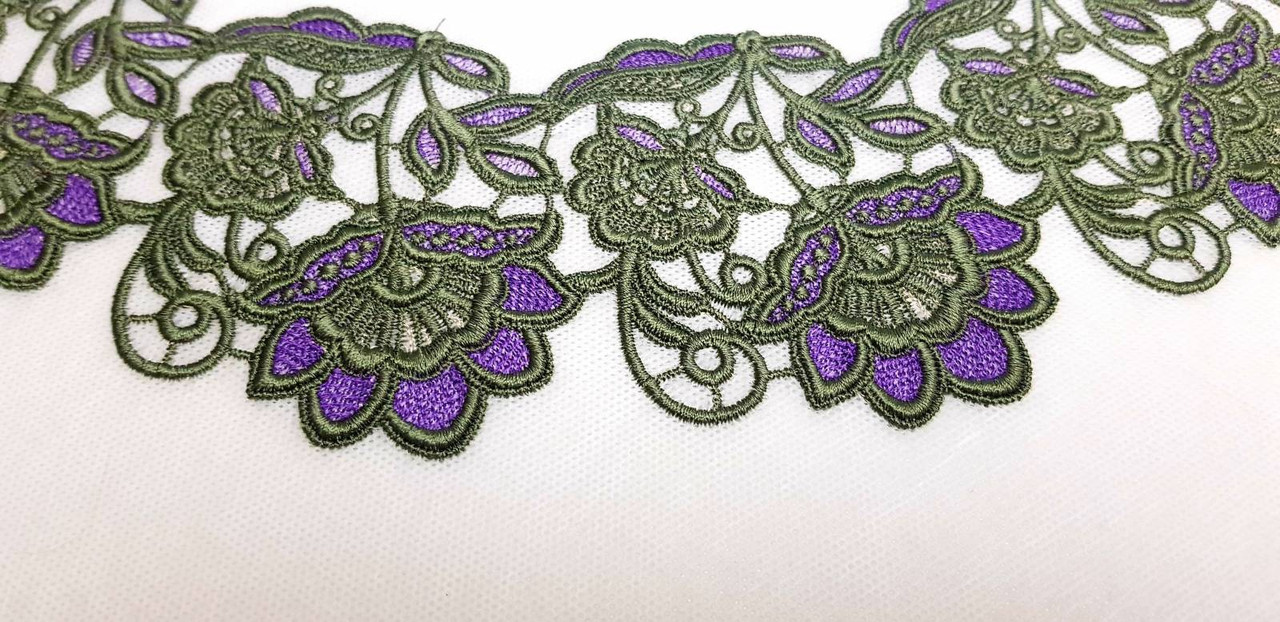

Светлана, отшила пробники. Даже с одним можно многое придумать. С элементом гладь отшился чехол для подушки, только не набила, нет наполнителя. На обратную сторону пришила один из кружевных пробничков. Из кружева я полностью вымываю стабилизатор, а это не подходит для данного дизайна.

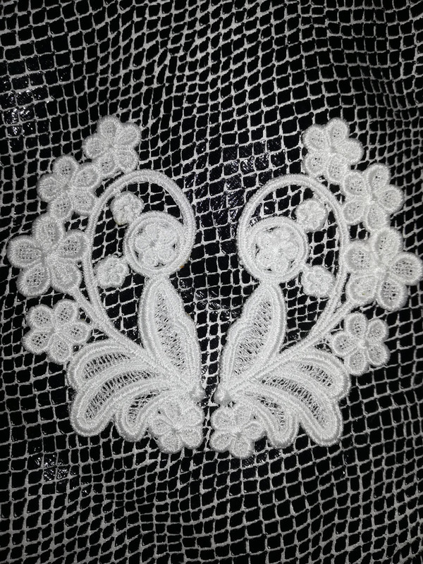

вот тут видны эти "иголочки"
Это кружево мы на курсе называли объемным,в лепестках цветов несколько слоев настилов для придания объема элементам,а вот бриды я сначала делала достаточно плотными, но мне это не понравилось,и я немного уменьшила плотность, все же от кружева ожидаешь некой нежности. Для себя обычно ищу баланс натяжения верхней и нижней нити таким образом, чтобы верхняя нить слегка уходила на изнанку, но не болталась свободными петлями.

« Ответ #69 : 27 Октября 2019, 23:49:56 »
Кружево плотное, выполнено очень технично, все соединения крепкие, надежные. Радует сочетание легкости и плотности. очень красиво смотрятся валики (разной высоты). Пока машинка вышивала, я просто медитировала, наблюдая за процессом)))
Правда у меня возникла проблема (обрыв нити - несколько раз, в центре цветка в кольце). может, конечно, я где-то накосячила, но так и не поняла в чем.....
В целом, для моей задумки идеально! Прошу реквизиты для набора кружевных цветов и элементов (за 1000)

Вышила пробники. Розовые - легкая гладь на шторной вуали, понравилось во всех цветовых сочетаниях  2-25.
А вот на другой вуали не понравилось что получилось, ниточки легли неровно и ткань стянулась сильнее, водорастворимка не помогла (бежевые). Вышивалось то без проблем, но смотрится не очень хорошо, сама ткань блестящая и довольно жесткая. Расстраиваться не будем, потому что на нормальной ткани (розовые пробники) вышилось хорошо.
Про кружево уже без меня много написали - оно великолепное! Вышивала на рисовой бумаге полиэстером. Прокипятила, скукоженное иголочками наколола и все прекрасно высохло, можно даже не утюжить.

Елена, спасибо за такой подробный рассказ.
 На мой взгляд есть проблемы и со стабилизацией(ткани сложные и скорее всего есть скольжение ткани в пяльцах отсюда стягивание), ну и если бы увидеть изнанку вышивки, можно было бы судить о правильности натяжения нитей. Если для вас важно понять, как добиться лучшего результата, я попрошу преподавателя по технологии Елену  Elensew проконсультировать нас, покажите нам фото изнанки, пожалуйста.
 Еще раз спасибо за показ и анализ результатов.  2-002 2-25
