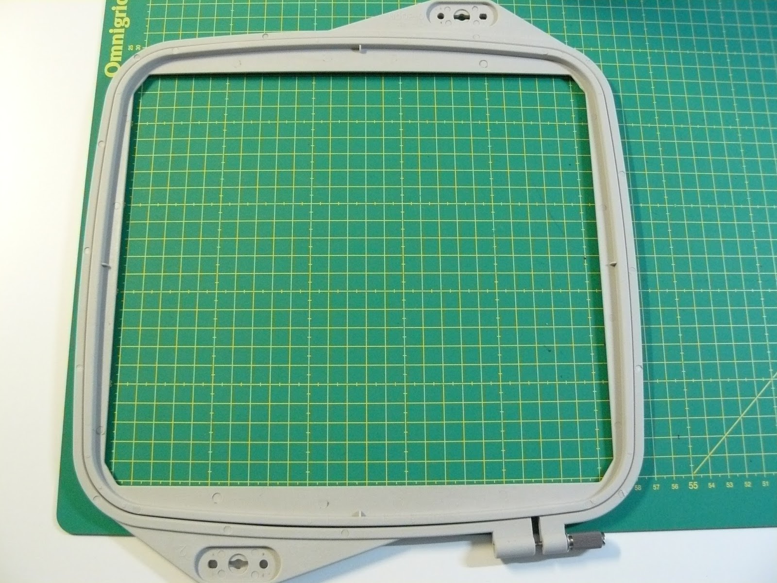

В этой теме будем обсуждать два вида пялец. Собственно пяльцы двойного размера, состоящие из двух рамок, и однорамные. Для простоты и чтобы не путать  однорамные назовем просто рамами, ибо по сути они и есть такие.
Вот так выглядят рамы. У меня были все размеры, использовала для  Бернин, понравилось.
На длинной раме  стоит крепление для Бернины, на квадратной - для Джаноме 350Е и Деко 340Е. У них рамки так сделаны, что на каждую можно надевать любое крепление для любой машины. Когда вы закажете для своей - они в комплект положат крепление  именно  к вашей модели. На снимке, если приглядеться, на креплениях видно по три торчащих головки прижимных болтов. Именно они фиксируют положение рамки относительно иглы.
В раму ткань не запяливаем, а крепим к ней при помощи фильмопласта, двустороннего скотча, клея временной фиксации и так далее.
Пяльцы выглядят так:
Все эти крупные пяльцы и рамы помогают сэкономить время на перезапяливании ткани и облегчают  процесс стыковки.  Мега и Гига пяльцы могут быть как поворотными, так и просто удлиненными.
Для вышивки в таких пяльцах и рамах  вам следует делить дизайн на части.
Есть отдельные темы по делению дизайнов и методах стыковки.
К сожалению  единственный ресурс Hoop-It-All, который продавал  рамы для большинства моделей, уже не продает их.
Стоили они дорого, но зато вышивать удобно.
Для Бернин (кроме машин 7 и 8 серий) были рамы  различного размера.
Если заказывать через Бернину - еще есть надежда найти на складе остатки.
Спрашивайте в теме кодов заказов, попробую найти.
Пяльцы можно купить в магазинах, торгующих вашей техникой,  или заказать там же, коды заказов есть в теме каталогов в каталоге вашего производителя.
