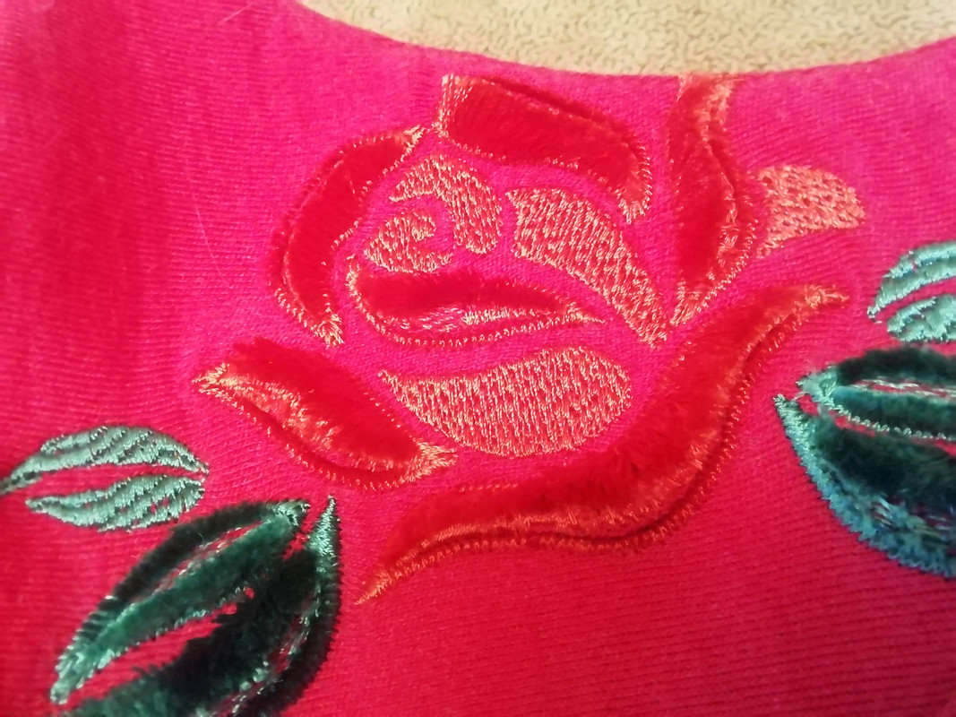

Здравствуйте, у меня после вышивания пробника возник вопрос-какие нитки обрезать?

Сижу на чемоданах, но невтерпеж было попробовать. Но я не смогла сделать по мастер - классу. Если подрезать изнанку, то у меня с лица не получилось выдернуть нитки. Там закреплено на совесть. Я разрезала с лица. И не знаю- правильно ли я сделала. Я ещё не все разрезала. Остановилась спросить.

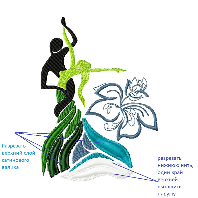

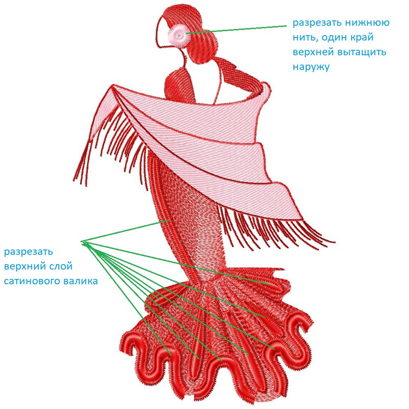

Это моя ошибка))
В совместном процессе два вида дизайнов - бахрома и вельвет.
Бахрома - разрезается нижняя нить, а верхняя выдергивается наверх.
Вельвет - разрезается посредине широкий сатиновый валик.
Это можно рассмотреть на фото.
Если будут вопросы что разрезать в каком дизайне, можно показать фото вышитого и мы покажем что разрезать

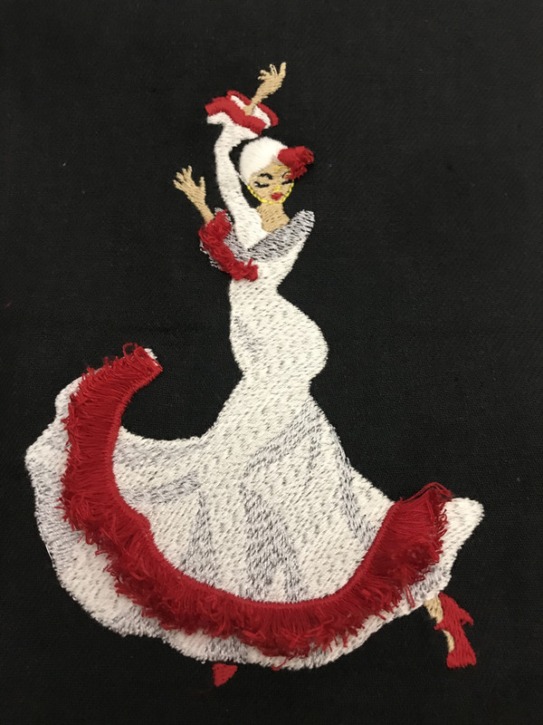

Спасибо за выбор. Обратите внимание, что в этом дизайне использовались обе техники - и бахрома и вельвет. Белый цвет под'юбника выполнен бахромой и подрезается нить нижняя, а остальные валики вельветом и разрезаются сверху и щёточкой можно распушить. Стабилизация - отрывной 60-80.ВТО - верхнюю часть дизайна можно обработать с изнанки до разрезания, нижнюю белую после распушения лучше паром для ровной бахромы, чтобы не  было заломов.

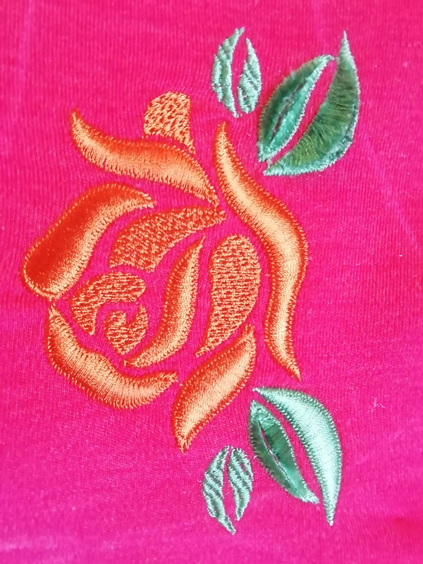

Зарегистрируйтесь или войдите на форум Готов пробник роза желтая. Прошу Африканский танец 2

Добрый вечер. Пробники выполнены техникой вельвет. Вышиваем, стабилизируя отрывным стабом снизу. Затем вынимаем из пялец, с изнанки ВТО, снимаем лишний стабилизатор. Объемные валики разрезаем острыми ножничками сверху. Для получения эффекта вельвета можно распушить щёточкой.

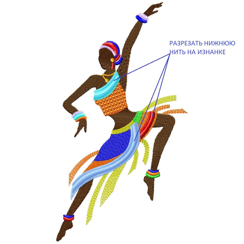

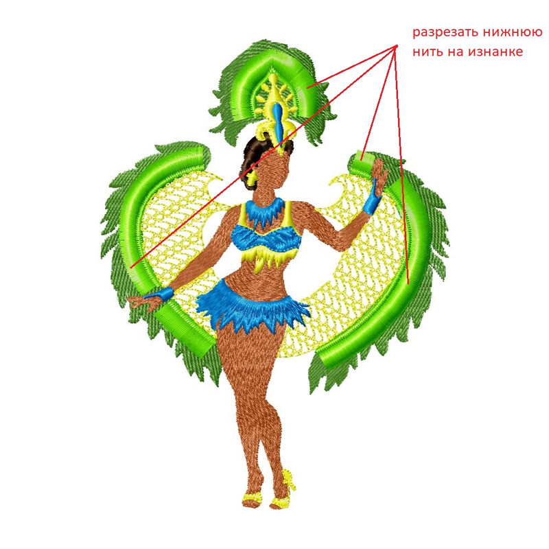

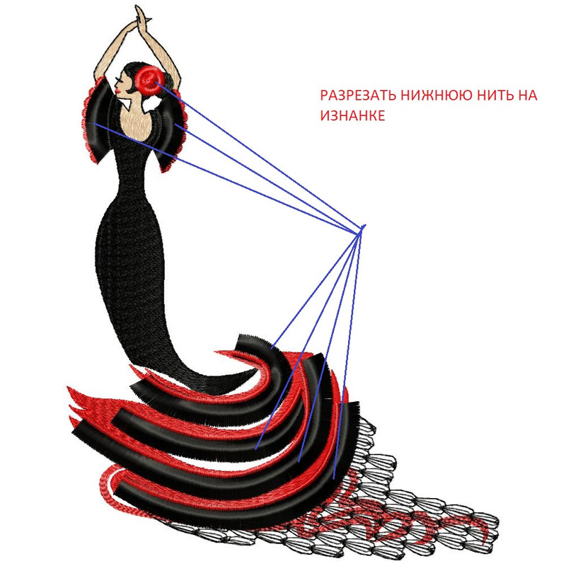

Добрый вечер! Я не поняла в пробнике какую нить надо подрезать верхнюю или нижнюю? И как понять в каком дизайне какую нить подрезать?
О пробнике уже ответили, но чтобы понять какую нить подрезать, вы можете посмотреть на фото вышивки.
А к каждому дизайну прилагается вот такая картинка, там отмечено что разрезать и где  1-22

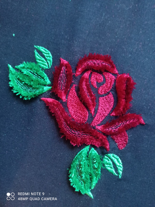

Вышила пробник, какай интересный эффект  1-10.

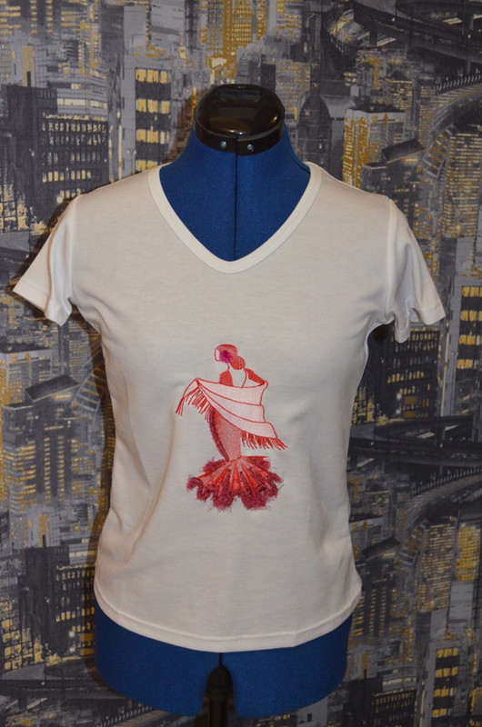

Спасибо огромное, Светлана, за дизайн. Вышила на футболке

Хотела посоветоваться. Мне понравилось разрешать не по середине, а снизу, со стороны, там это конечно возможно . Так мне кажется пушистее. Это совсем не правильно?
