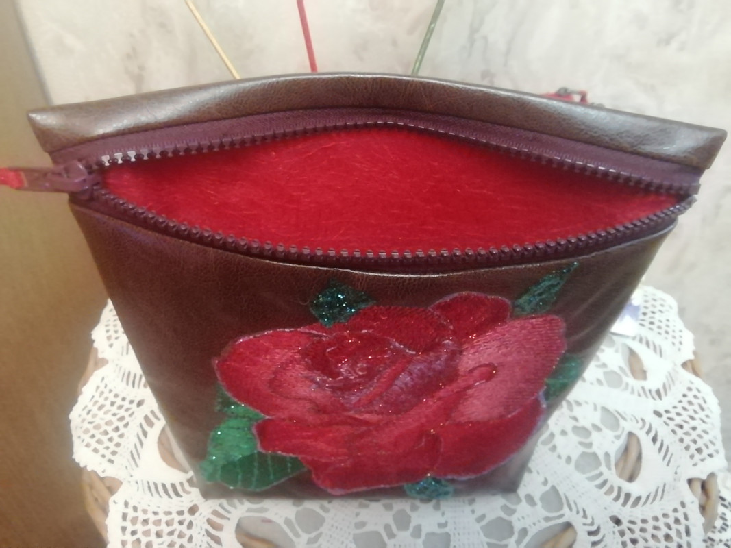

Это ещё не отчёт, я за советом
  прошу прощения у дизайнера за внезапно выросшие листья, закрывала проблемы. Вышивала на коже, в местах новых листьев стянуло ужасно, не разутюживается. Как поступать с фиксацией кожи? Я садила на клей и фиксировала скотчем. От булавок дырки. Какие есть секреты работы с кожей, особенно по краям? Буду благодарна за любые идеи. Заранее спасибо.
Еля абсолютно права, нет универсальных дизайнов которые можно вышить с отличным качеством на различных видах ткани. Для кожи, кожзама и замши нужны отдельные дизайны с определенными настройками. Так же и для шифона - с другими настройками и так далее.
Но если уж и захотелось вышить на коже, то необходимо проклеить кожу (натуральную) тонким тканевым дублерином (трикотажным). Кожзам проклеивать не нужно, на изнанке тканевая основа. Если дизайн крупный и плотный, тогда нужно применить снизу плотный и жесткий отрывной стабилизатор, от 60гр\м2 до 100гр\м2 например фирмы Доклас, Аврора или Мадейра. Натяжение нити должно быть хорошо отрегулировано. Натяжение верхней нити нужно слегка ослабить.
Запяливать в пяльцы лучше фильмопласт с клеевой поверхностью, хорошо зафиксированный в пяльцы. Сверху приклеить кожу или кожзам и снизу еще отрывной. Это если рассматривать именно этот дизайн. Можно и отрывной стабилизатор без клеевой поверхности применить, но клей временной фиксации здесь бесполезен. Скотч применять конечно можно, но нужно иметь навыки и опыт вышивки. Скотч должен быть широким и по периметру дизайна приклеен дальше на два см.
Надеюсь эти рекомендации помогут при достижении хорошего качества вышивки на коже, кожзаме и замши.  1-03

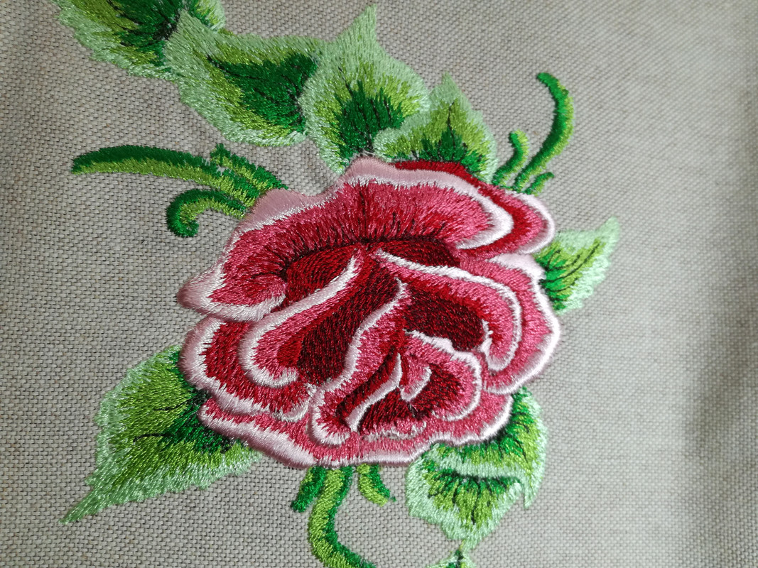

Мой отчет. Прошу прощения у автора за качество, на розе 1 с длинными лепестками я не рассчитала плотность валиков уж очень плотно и много стежков стянуло ткань не смотря на фиксацию.

Косметичка готова. Надеюсь буду пользоваться с удовольствием
. Внутри подкладка под свет прекрасной розы. Я уже просила прощения у дизайнера за "дополнительные" листья. По неопытности вышивки на коже, кожу стянуло. Но мне уже подсказали решение моих ошибок. Огромное спасибо всем откликнувшимся.

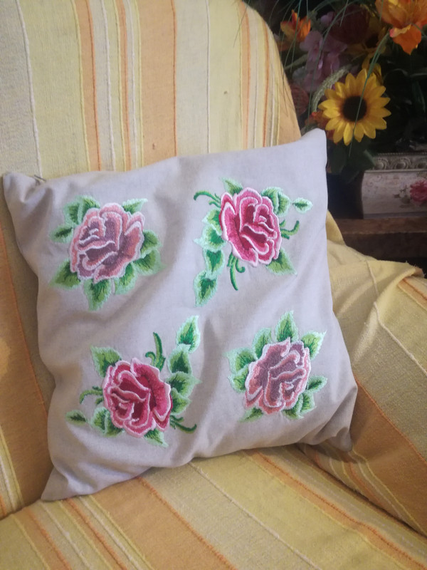

Салфетки с Трио.
Спасибо за чудесный дизайн. Прошу Винтаж
