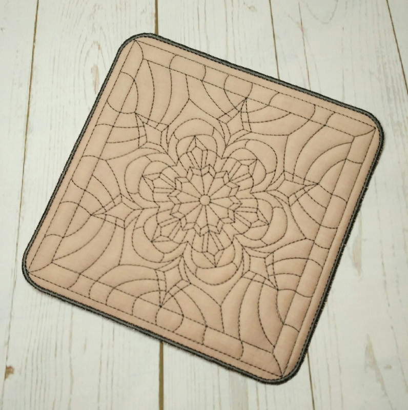

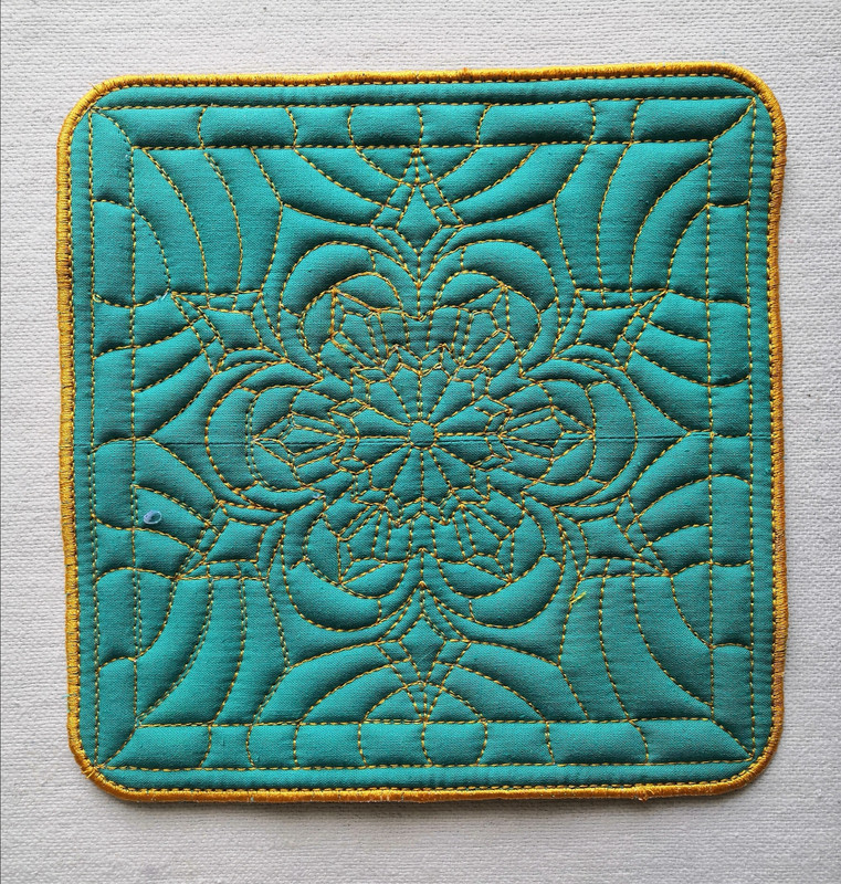

Ланчматы  и  подставки выполнены в технике Трапунто – объемная вышивка.
Появились они после обучения у нас на форуме у Татьяны Pteris
на курсе Трапунто в Embird Studio.
Курс потрясающий, а изделия получаются очень эффектными.
Отличительная черта изделий, выполненных в этой технике, является объемность, ограниченная проколами строчек.
Чем меньше проколов, тем более объемное будет изделие.
В моих дизайнах я как раз и применяла наипростейшее трапунто –  меньше ограничивающих строчек, меньшее количество стежков. Старалась, чтобы дизайны оказались простыми в исполнении для разного уровня мастерства  форумчан, и максимально сохраняющие объем.  Надеюсь, у меня получилось. Результаты Ваших работ мне очень нравятся.
Ланчмат и прихватки вышиваются полностью в пяльцах – от начала и до конца. А потому не имеют изнаночной стороны, которую нужно прикрыть.
 Поэтому при вышивке я действую так:
1. Сначала запяливаю ткань и агроспан (укрывной материал,  который в пяльцах ведет себя как стабилизатор; причем имеет несколько другие свойства – он эластичный и прочный, и не рвется).
2. Прошиваю первую строчку разметочную, она хороша еще и тем, что можно ею закрепить петлю из тесьмы при вышивке прихватки . И на разметку укладываю слой материалов, придающих объем , например такие:  синтепон (толщиной не более 1 см, чтобы не появились ненужные складочки на верхней ткани или пропуски стежков) или поролон (тут важно понимать, что поролон имеет свойство быстро разрушаться, поэтому лучше оценить заранее использование впоследствии готового изделия – стирка, температурное воздействие, зато он более объемен и красив в готовом изделии и держит форму), или другие подобные объемные материалы.
3. Сверху этого укладываю верхнюю ткань. Ее можно и нужно аккуратно закрепить, например булавочками или наметкой, за границей разметочной строчки так, чтобы при вышивке игла не попала в булавку.
А дальше вышиваем. После вышивки зигзага, отрезаем нижнюю, верхнюю ткань и лишний материал для объема, оставляем агроспан, и завершаем вышивку последней строчкой, оформляющей край.

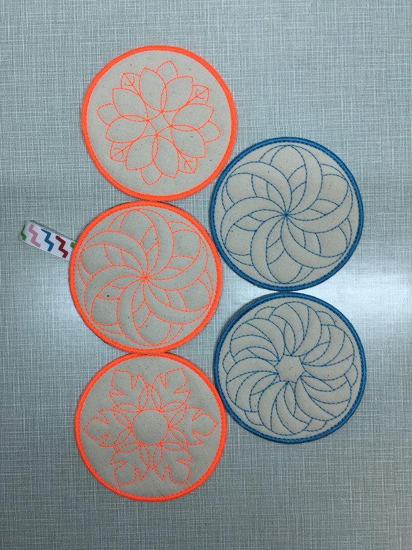

Добрый вечер!  Готов ланчик №7. Теперь набор подстаканников к нему (последний, красненький)

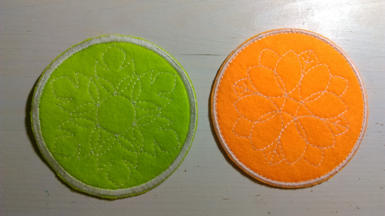

Немного накосячила (с нижним фетром). Прошу дизайны подстаканников № 2.
Плоховато видно, т.к. нитки светлые. Но вообще получилось хорошо, нежно.
Следующие, наверно, буду вышивать темными.

Нэлли, очень хорошо получилось на фетре. Это универсальный материал. Он для многих задумок подходит.
Замечательные яркие подставочки! Мне очень нравится.

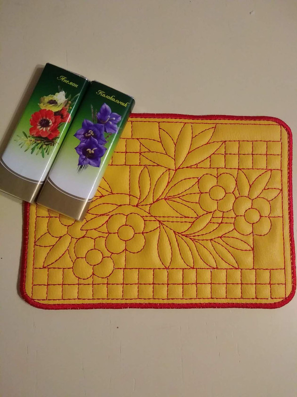

Добрый день! Отчитываюсь за ланчмат. Красивенькие получились.
Спасибо большое!
Можно попросить набор дизайнов для маленьких пяльцев круглые номер 4 с цветочками.
