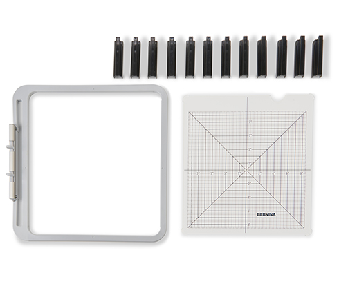

Добрый день! Появились в продаже ПЯЛЬЦЫ СРЕДНИЕ BERNINA КВАДРАТНЫЕ 21,5 X 21,5 СМ, если уже кто-то купил, отзовитесь пожалуйста. Как они в деле? Стоит покупать или можно обойтись, уже есть MAXI 210*400 и Jumbo. Все подорожало очень, сегодня они в Москве со скидкой 24 547. Не хочется зря платить, поэтому нужен совет.Спасибо.
Оффлайн BoldBug
  • Сообщений: 4126
  • Репутация 111
Пяльцы для машин Bernina (кроме Deco 300/340)
« Ответ #40 : 24 Ноября 2023, 19:54:38 »
Я купила, но еще не проверяла, постараюсь завтра хотя бы осмотреть.
Я хочу сказать, что обходиться можно вообще одними 210х400, но...
Важная рекомендация использовать пяльцы самого минимального размера.
Выбираем дизайн и используем наименьшие, в который он только войдет.
Это уменьшает стягивание и смещение тканей.
Очень много дизайнов 200х200, именно квадратных или круглых.
Для покрывал, одеял, салфеток, подушек и еще много для чего.
Для таких дизайнов это пяльцы максимально удобные.
Вы решите для себя насколько часто такие дизайны вам пригождаются.
Но вообще такие квадратные есть у многих производителей, видимо востребованы.
Пользователи, которые поблагодарили этот пост: Винни, Люб@в@11
Купила и очень довольна. Очень удобно запяливать за счет, что пяльца имеют один обруч и сильные зажимы, которые держат ткань очень крепко, что важно при вышивания любого кружева, крестика (не нужно обкалывать булавками), hardanger и не только для квилтинга. Размер удобный.
Описание на сайте:
Пяльцы Bernina  средние квадратные для квилтинга  (Medium Clamp Embroidery Hoop)  это идеальный пяльцы для квилтеров. Квадратная форма идеально подходит для квадратных конструкций, обычных для квилтинга. Это экономит как стабилизатор вышивки, так и ткань по сравнению с овальными пяльцами.
Легко расположите и закрепите проекты лоскутного одеяла в пяльцах, прикрепив сменные зажимы. Толстый акриловый шаблон позволяет визуализировать точное размещение, обеспечивая при этом правильное натяжение во время запяливания.
Пользователи, которые поблагодарили этот пост: Винни, BoldBug, Люб@в@11

Спасибо всем за информацию. Пяльца купила, красивые, все хорошо. Теперь вопрос, в программе BERNINA ARTLink как их лучше обозначить - BERNINA Medium Clamp Hoop, 215 х 215 или как написано в manual (• Вышитая поверхность 7-ой серии (#26): 8,25 × 8,5" (210 × 215 мм) - ограниченная вышитая поверхность на изнаночной стороне), что Вы написали, как правильно? И что  указали, при создании новых пялец, квадрат или прямоугольник (если 210х215)? Спасибо. Вам не разрешено просматривать ссылки
Оффлайн BoldBug
  • Сообщений: 4126
  • Репутация 111
« Ответ #47 : 29 Ноября 2023, 20:43:37 »
Для 7 серии 210×215 мм, если вышиваете лапкой  номер 26
215х215 это для восьмой серии.
Если же лапка 43/44С - площадь автоматически уменьшается до 200х200.
Потому что для тех лапок надо оставлять больше места по бокам вышивки.
