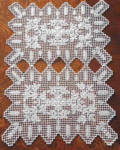

Салфетка с ажурными элементами
Дизайн салфетки с ажурными элементами в технике хардангер. Автор Мастерица.
https://new-embroidery.com/forum/index.php?topic=16293.msg441307#msg441307
