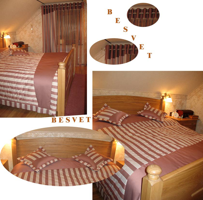

besvet
возник вот такой вопрос ты покрывала стегаешь от центра или от края?
Оффлайн Besvet
  • Сообщений: 3581
  • Репутация 101
Масянькины страдания - besvet
« Ответ #103 : 21 Января 2009, 23:42:07 »
Irinato
Julik
Спасибо, девочки :loveshower:
Alice
загляни сюда viewtopic.php?f=31&t=675
от центра практически никогда не стегала, важнее все строчки, идущие в одном направлении стегать всегда именно в одном направлении, никогда не делать навстречу(имею ввиду, например строчка просто продольна - простегали сверху вниз от одного края до середины,а дальше, чтоб не парится с большим рулоном простеганного перевернули и стали стегать снизу вверх от другого края - этого никогда не делаю)Никогда не кручу покрывало если на краю встречаются строчки разных направление - всегда сначало простегаю отдельно каждую строчку в одном направлении, потом в другом, опять же отдельно все строчки. При фрагментарной стежки(как стегала цветами ) это уже не принципиально,все фрагменты зафиксированы булавками, лапка ткань не смещает, так как в этом случае ткань передвигают только руки
  • bernina 770 QE.Juki TL-98P

« Ответ #104 : 22 Января 2009, 00:02:27 »
besvet
Но ведь под рукав машины большое покрывало не реально всё запихать    , тем более, если закалывать булавками, а не вымётывать (все булавки потеряешь).  hang_up  Я делаю как раз до середины и пока не чего не перекашивало (тьфу, тьфу  girl_wink ). Вы молодец!  :respect:
Оффлайн Besvet
  • Сообщений: 3581
  • Репутация 101
« Ответ #105 : 22 Января 2009, 00:05:57 »
реально, даже в бытовой машине - все покрывала шила на бернине,
булавки остаются слева, под рукав уходит уже простеганная часть (булавки вынимаю после строчки - просто жаль свои руки,если не вынимать будешь в раскрасске,как после боя с котами)
Цитата: "аня-юра"
вымётывать
 hang_up этим точно никогда не занималась,считаю что мало того, что это отнимет массу времени,это еще дополнительная возможность получить перекос или смещение слоев пирога
я этот способ не отвергаю, я им просто не пользуюсь

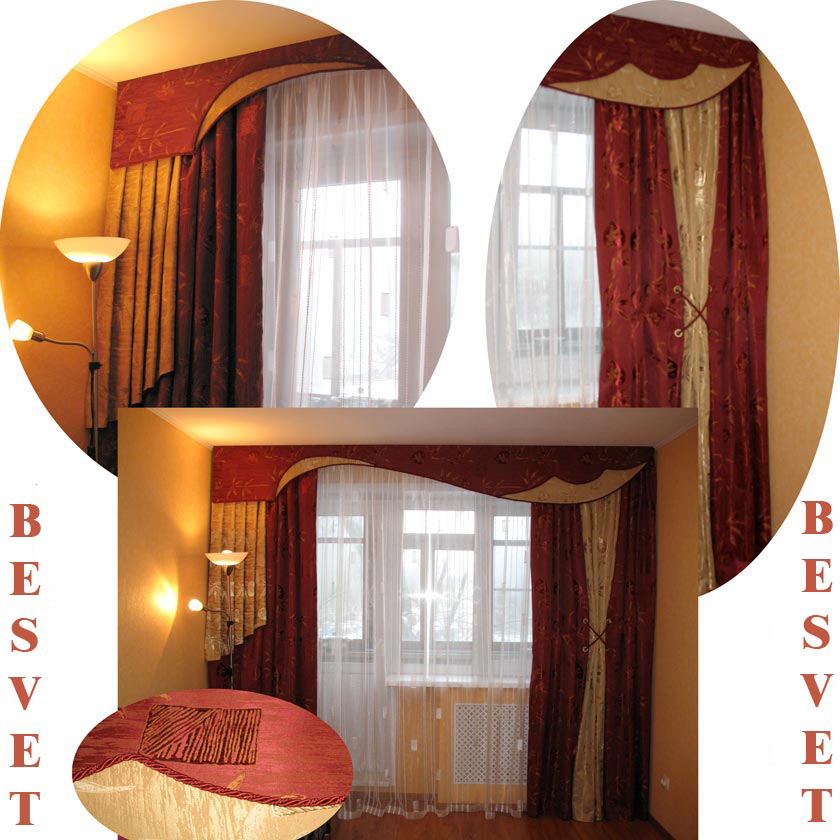

мисс Ольга
Да, Оленька, я его сегодня повесила girl_wink ... практически без проблем(больше всего боялась, что выползет либо 1см лишку либо 0,5 не хватит и придется мудрить с ламбром - уряяя! вписался точно до миллиметра)
Обещала тебе, что пофотаю как делала
 вот видеоотчет.
бандо у меня было тонкое,довольно жесткое,клеила обычным парогенератором,приклеивается намертво,проблем никаких не возникло,марку не спрашивай,не знаю,продавец боится открыть тайны - вдруг потом поеду и куплю не у него,а на базе :an274:
из бандо выкроила ламбрик без припусков на швы и приклеила на бордовую тканьку. Светлые детали решила все же делать аппликацией.
подгибы клеила текстильным клеем
забыла щелкнуть как делала подклад,расскажу на пальцах/словах.Подклад делала из бордовых остатков, пришлость делать два стыковычных шва.выкроила по форме готового ламбрикена,сделала припуски ,вырезала,наложила с изнаночной стороны ламбрика,по верху зафиксировала булавками, по нижнему контуру припуски подвернула(надсекала в местах изгибов) приутюжила, приклеила паутинкой, но для верности еще прострочила мононитью.
Первый прокол - вот этот вензиль -  пришлось шнур пришивать руками - в машину затолкать не смогла :yahoo: ,остальной шнур пришит на машине,известным тебе способом (шнур,не кант)все концы шнура убраны в шов по контуру под подклад
обратная сторона - подклад,липучку пришивала на лицевую сторону, потом отвернула на изнанку,а потом все же решила пришить ее вручную к подкладу, чтобы проще было крепить к карнизу
светлая косынка отдельно крепится на липучку под ламбр
НИКОМУ НЕ СОВЕТУЮ считать данное описание мастер-классом - это всего лишь мои фантазии на тему жесткого ламбрика

« Ответ #112 : 25 Января 2009, 16:18:08 »
класс. смотрю у вас липа цветная есть. а у нас только черная и белая. по крайней мере я другой не встречала
  • janome MC500E, ML645D family,janome QDC630
