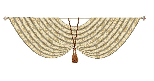

Оффлайн natladner
  • Сообщений: 136
Сваг со сборкой посередине
