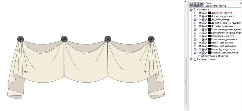

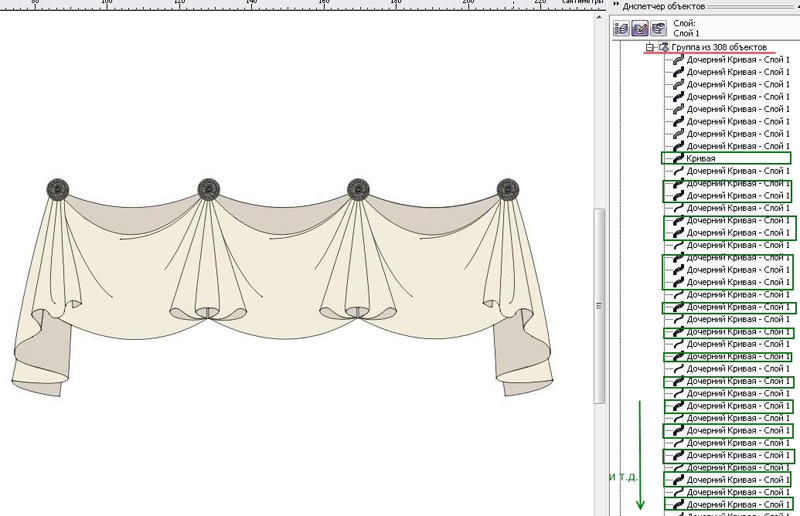

Тест на небольшом объекте.
Открываем, смотрим в Диспетчере  – на 1 слое 308 объектов! Всё это вперемежку,  объекты отмеченные зелёным прямоугольником, мусор который нужно удалить.

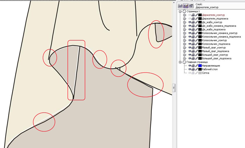

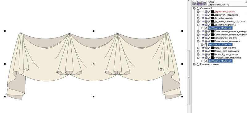

Начинаем всё это сортировать по группам и распределять на отдельные слои, получаем примерно такой список.

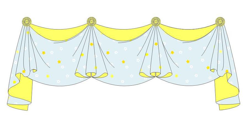

На новых слоях можно отключать видимость некоторых деталей, получая  другой вид ламбрика.
С зажатой клавишей Ctrl, можно выбрать сразу несколько объектов в Диспетчере, и одновременно залить другим цветом, градиентом…..  или текстурой ткани.
Но! при сильном увеличении прекрасно видно,  сколько ляпов.((( + множество ненужных узлов, незамкнутых контуров и т.д.

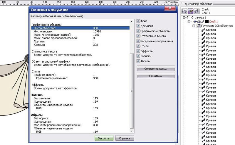

Напоследок, посмотрим в окно – Сведения о документе – До! – 308 объектов, После! – 34. И всё это нужно было рассортировать, распределить на слой, объединить кривые, удалить мусор и тд.
