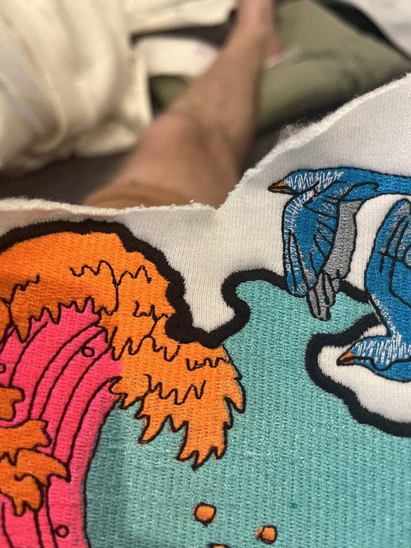

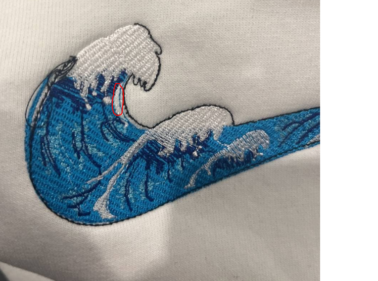

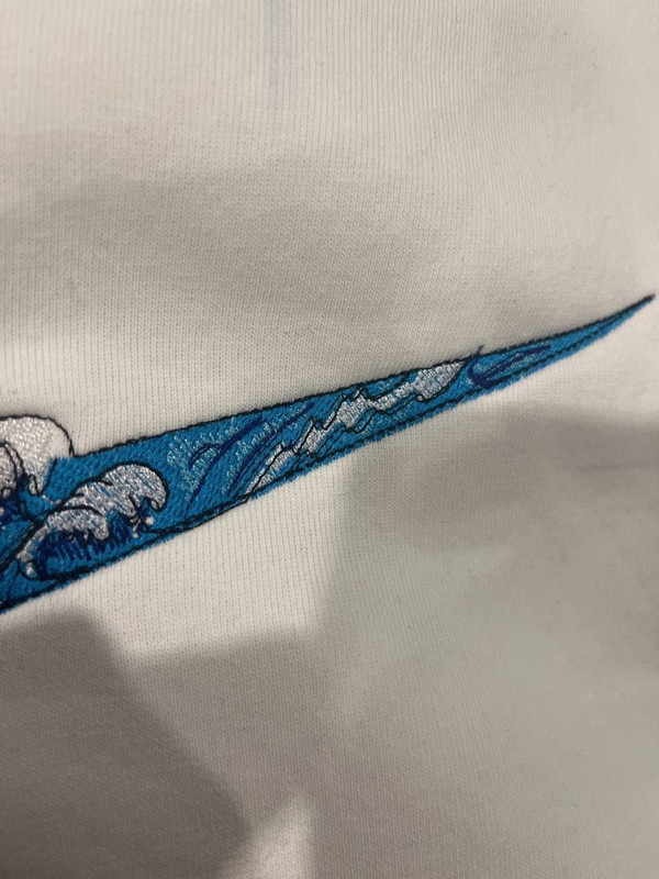

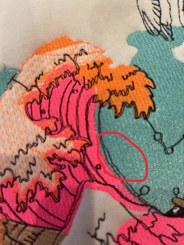

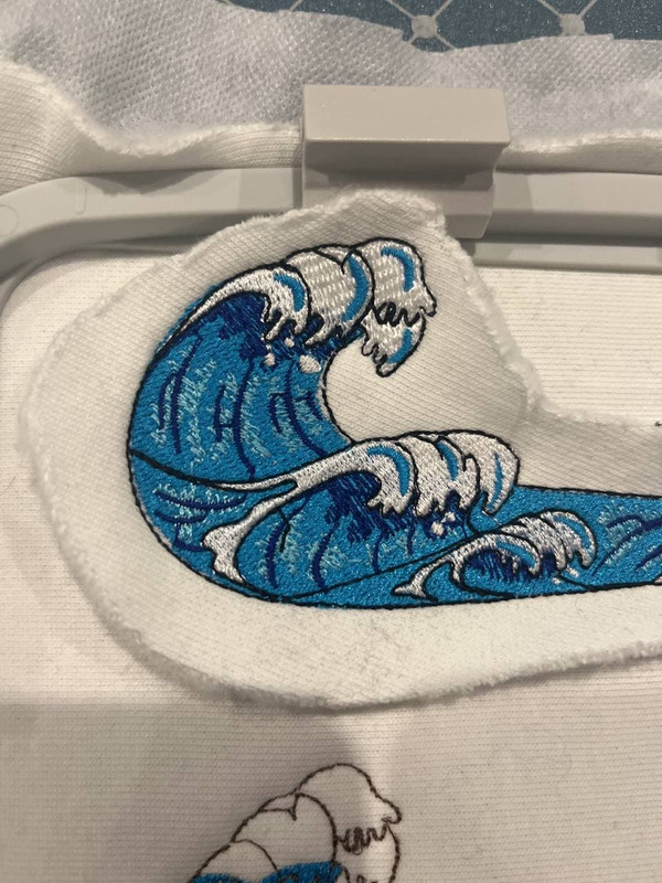

« Ответ #520 : 07 Февраля 2022, 21:26:24 »
Здравствуйте.
Подскажите, пожалуйста, в чем может быть причина.
Тестировал дизайн на куске ткани, по размеру чуть больше пялец, рисунок лег хорошо.
Потом начал пробовать на одежде (толстовка) из той же ткани, с теми же технологиями стабилизации, в итоге, рисунок вышел кривой. Пробовал добавить булавки по периметру, результат тот же. Машинка стояла на столе, толстовка свисала, решил попробовать вышить на полу, чтобы ткань не тянула каретку, результат неизменен. Пяльца центровал, пробовал вышивать поочередно на куске ткани и одежде, в итоге, на куске все хорошо, на одежде та же проблема. Заметил закомерность, вначале вышивки татами не покрывает кусок границы, видимо начинает чуть левее и не доходит (отметил на картинке)
В итоге вся черная строчка съезжает
Последний раз попробовал на куске ткани, не затягивая пяльца, получилось идеально.
Получается проблема не в стабилизации ткани.
Пробовал вышивать другой дизайн на одежде, видно что черная строчка сама на себя даже не идет
А так выглядит на куске ткани
Машина Janome MC 500E
Не знаю уже к кому обратиться за помощью.
  • Janome MC 500E

« Ответ #521 : 07 Февраля 2022, 22:38:11 »
В первом сообщении соседней темы есть вышивальный тест. Надо его выполнить.
Чтобы легче определить для начала в чем проблема.
В машинке, в технологии, стабилизаторе или неправильно выбранном дизайне.
Придерживайтесь указанных материалов - ниток, стабилизаторов ткани.
Результат выкладывайте в той же теме.
https://new-embroidery.com/forum/index.php?topic=347.0
Пока нет уверенности, что проблема в машине.
У материала растяжимость может быть разной в зависимости от направления нитей.
Тем более у вашего. Насколько поняла -  это трикотаж.
Вижу что на образце и на основной ткани оно различается.
