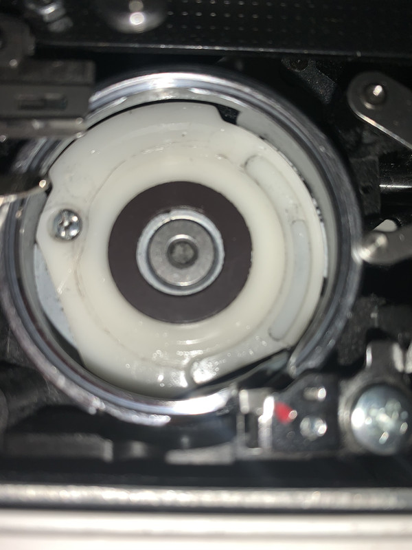

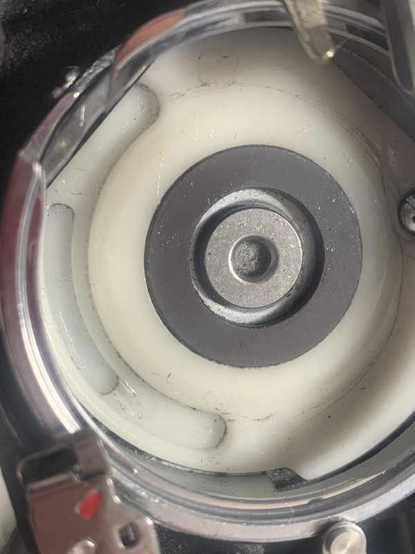

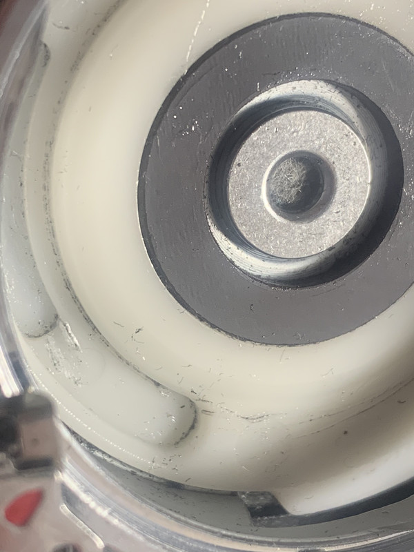

Здравствуйте!Помогите пожалуйста советом .Начала очищать машинку после работы и заметила вот что .Машинке три месяца,джаноме 500е.На гарантии .Была неправильная установка иглы.но почти сразу правильно поставили .

Вы можете на словах описать в чем именно проблема?
Вторая фотография очень мутная, на первой видны царапины, но не понятно насколько они мешают.
Если есть заусеницы, их можно аккуратно сглаживать плоской отверткой.
Только не царапать ей, а именно сглаживать, то есть вести отвертку наклонно.

« Ответ #396 : 04 Мая 2020, 12:35:20 »
Машинка шьёт ,иногда бывает что есть пробел в вышивке ,начинает мохриться.Поменяла на новую шила ,стало лучше .Очень испугалась царапин ,насколько они опасны или можно спокойно работать ?

« Ответ #397 : 04 Мая 2020, 16:00:53 »
Царапины на пластике мешать не должны, главное - чтобы из них не торчали заусеницы.
Не очень хорошо видно - а на металле есть царапины?
Важно, чтобы  верхний край металлического челнока по всей окружности был гладким - мимо него снимается нитка.
И так же паз чуть ниже, в который шпульный колпачок вставляется.
Носик челнока не должен быть с зазубринами - идеально гладкий и острый. Это проверяется ногтем.
Пропуски  - тут другая проблема и другая тема, почитайте в каких случаях бывает.
Игла всегда должна быть идеальной, от вышивки она портится, тупится и покрытие трескается.
Вставьте шпульный колпачок  без шпульки и покрутите маховик на себя, послушайте - не появилось ли шершавого звука трения.
