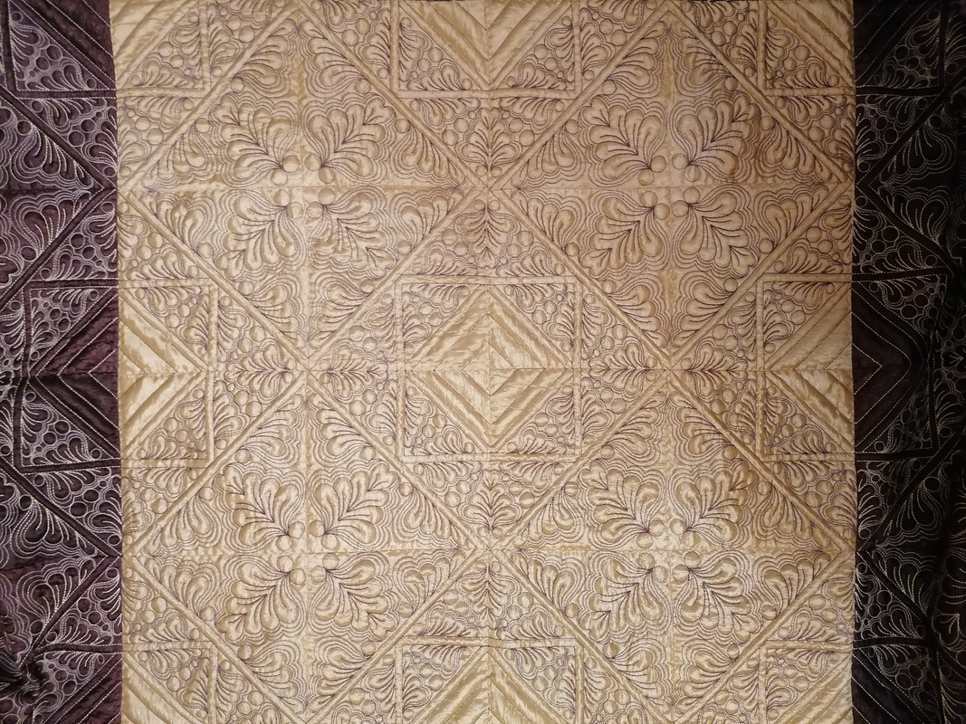

Немного расскажу из своего опыта. Вышивать и шить такие квилты лучше из отдельных частей, которые помещаются в ваши пяльца. Использовать лучше натуральные наполнители - хлопок, бамбук и довольно тонкие. Поэтому пышности от квилтов в пяльцах ожидать не стоит.
Квилты получаются достаточно тоненькие, примерно до 100-го наполнителя.
Швы в данном случае разутюживаются и еще я рекомендую срезать лишний наполнитель, чтобы не создавать толщину на стыках.
  • Pfaff CV, Gammill Quilting.

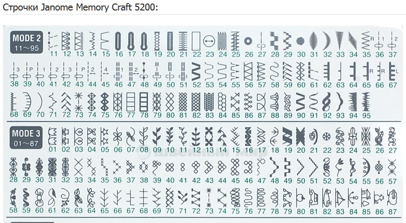

Да, это строчка для сшивания встык.
По инструкции машины печворк-строчки: в режиме 2 -71-74; в режиме 3 - 15, 65-68, 71, 72
, но можно применять любые декоративные строчки, в том числе и зигзаг, я применяю в режиме 3 №71.
При увеличении можно рассмотреть квилтинговые строчки.

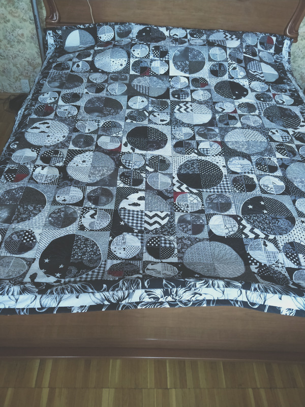

Ну вот, не прошло и полугода, как я, наконец, сподобилась. Или это покрывало, наконец, родилось ))
Сразу открещусь от права собственности на дизайн. У него, собственно, три "родителя" (их "дети" на фото ниже): Sweet Pea и неизвестные мне мастерицы, чьи работы, а особенно цветовой подбор тканей, и подтолкнули к созданию своего покрывала.
Рисунок стежки не стала брать у SP, корявый он там, неровный, неаккуратный и очень-очень плотный (любят они это дело). Для утеплителя брала тонкий слимтекс 120 и в качестве стабилизатора - Stiffy 1620 (Gunold), самый-самый тонкий.
Вот, в общем, на ваш суд и оценку... 1-08  Первое, и почти уверена, последнее мое покрывало, потому как подвиг можно совершить лишь один раз в жизни  1-28

Елена, покрывало бесподобно!!!
А Вам не понравилось только потому, что вы выбрали для первого раза сложный дизайн.  Пожалуй, не то, чтобы сложный, а нудный, с заменой материалов...

Ирина, спасибо за столь высокую оценку!  2-22
И нет, не в нудности дело, хотя и это напрягало уже на втором десятке блоков (а их ни много, ни мало, а почти 200). Дело в том, что сшивать полосы и простегивать уже собранное покрывало с подкладкой было ужас как сложно. В свернутом виде толщина валика покрывала не помещалась в рукаве машины, даже пришлось игнорировать правило стежки в одном направлении.
И, конечно, отсутствие много-много свободного места.
Так что, пока не обзаведусь этим много-много свободным пространством, к полноразмерным одеялам-покрывалам даже не буду подступаться. А опыт был интересный, это да.
