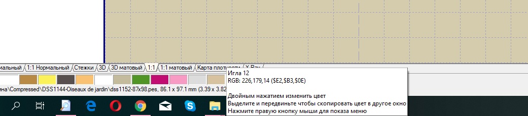

« Ответ #90 : 15 Января 2019, 08:56:44 »
Доброго времени суток!Извините за глупый вопрос. Раньше в Менеджере у меня при нажатии на цвет показывались названия ( Палевый розовый, Спелое манго), теперь же - только цифры по каталогу RGB ( хотя я пытаюсь в настройках Цветовой палитры задать Изакорд полиэстр)
Не знаю, куда я ткнула, но вернуть программу к прежнему виду не могу. При чем, при отделении цветовых слоев названия присутствуют. Программа 2017.
  • Pfaff Creative Sensation Pro,Pfaff Performance 5.0, Juki HZL F600,Zoje96, Janome MC500 E, Babylock Evolution, куча вязальных машин
Пользователи, которые поблагодарили этот пост: IrinaAks, Mir

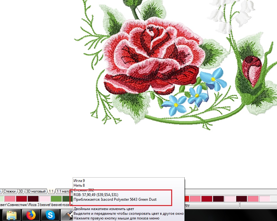

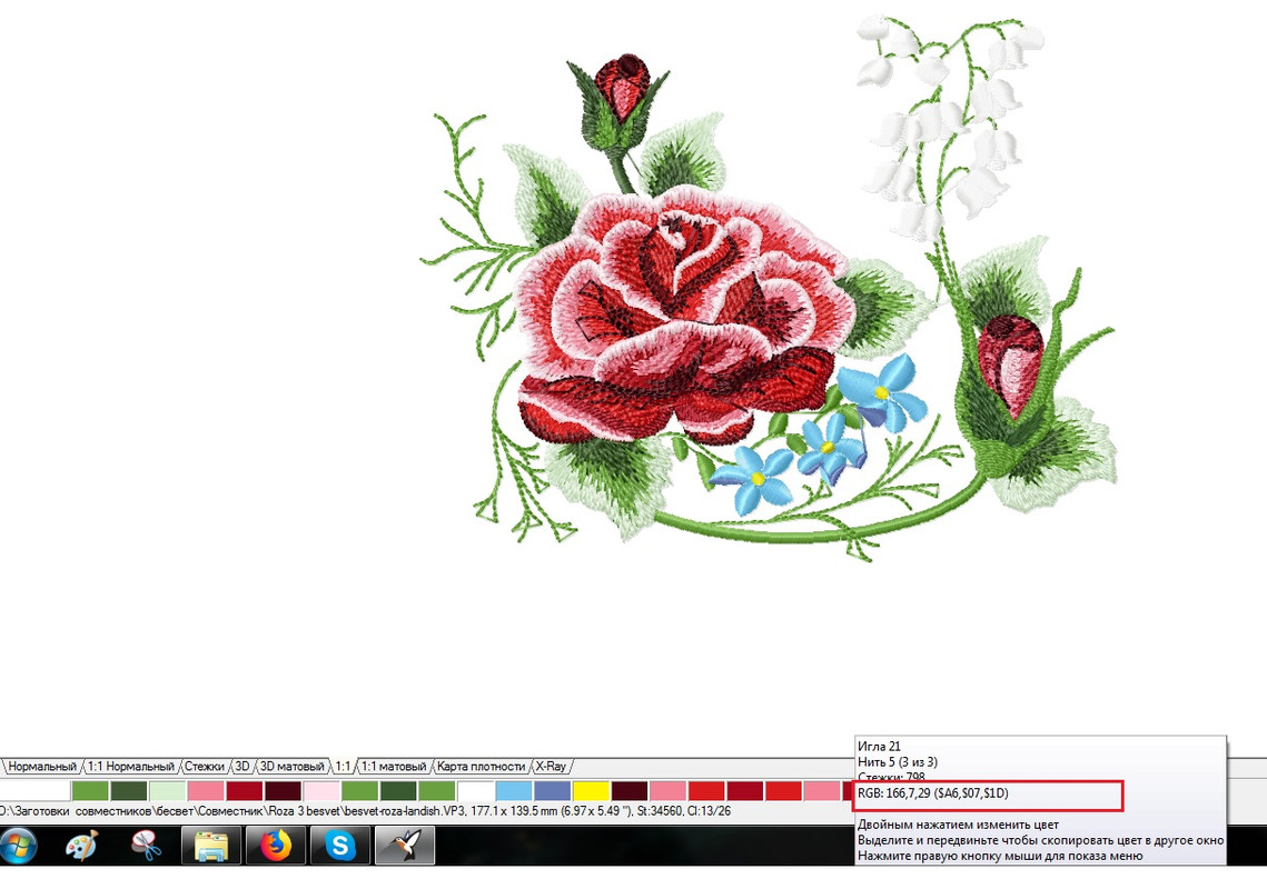

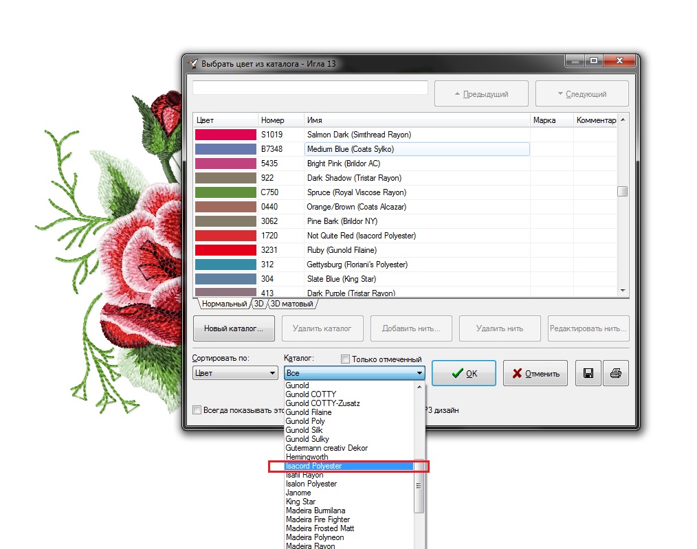

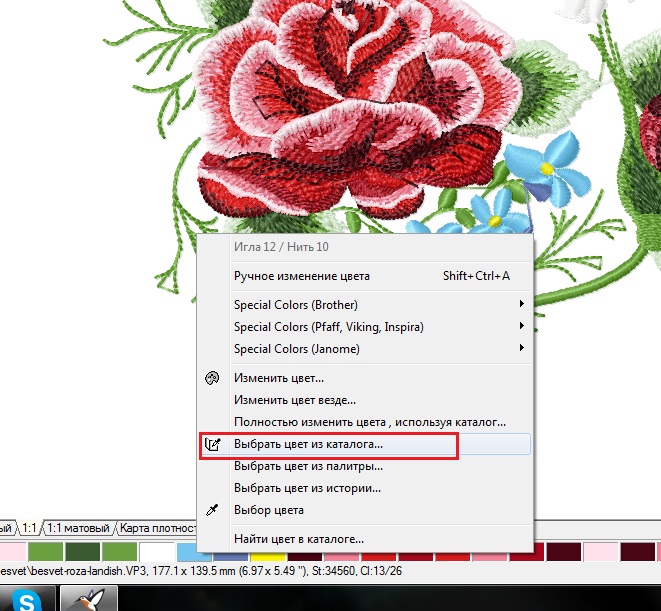

« Ответ #91 : 15 Января 2019, 12:09:01 »
По умолчанию, после установки программы, подсказка при наведении мышки на цвет будет выглядеть вот так, только номера RGB
Если хотите чтобы отображались названия и номера цветов по определенному каталогу, вам нужно выбрать этот каталог в настройках. Нажимаете правой клавишей мышки на цвет, а дальше по скринам
Пользователи, которые поблагодарили этот пост: Pteris, Umas, Ирина V, Na-talis, Оксана Кузнецова, IrinaAks, Mir
