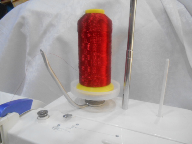

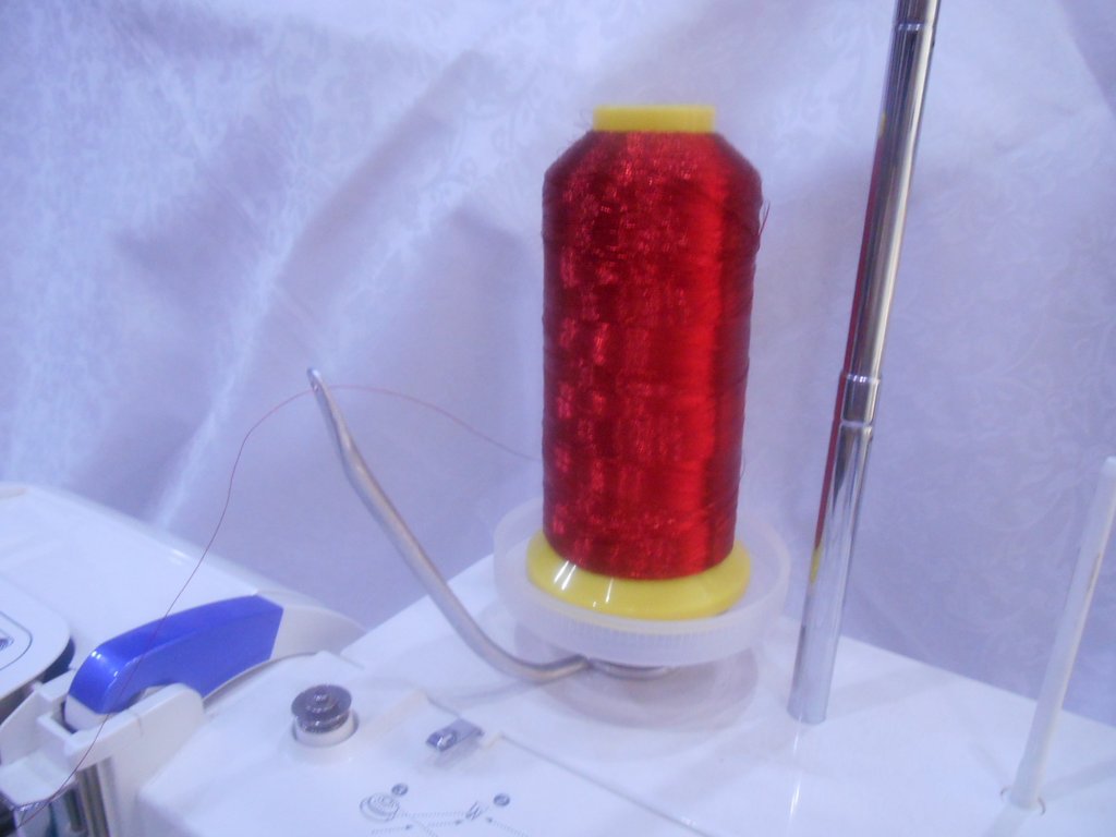

Оффлайн BoldBug
  • Сообщений: 4126
  • Репутация 111
Рассказываю. Заказать этот комплект можно на фирмах, которые торгуют машинками Tajima, и только у них.
Для многоигольных машин Таджима идут  большие подставки сразу на 12 бобин. Но мы выкопали коды всех составляющих.
ПОэтому заказывается не единым комплектом, а подетально. У каждой детали свой код. Вот так это выглядит:
Последние две детали я не поставила потому что металлический стержень больше в диаметре, чем позволяет моя подставка для бобин.
А рассверлить одно отверстие пока руки не дошли, поэтому посадила прямо на пластиковый стержень.
Это не очень хорошо потому что, во-первых, он уже и насадка слегка болтается. На видео это хорошо заметно.
Во-вторых, принцип работы такой, что  с торца, но внутри у детали 3 торчит острая игла.
Именно этой  иглой деталь 3  садится сверху на стержень, игла обеспечивает вращение без усилия.
На ней фактически и держится вся конструкция, а деталь 3 нужна для обеспечения вертикали и на нее садится тарелочка 2.
Поскольку игла вращается вместе со всей конструкцией, она когда-то в пластике может  высверлить дырочку.
Но не сразу,  пока работает.
На первой картинке наши эстонские цены, в России наверняка это будет дешевле.
Хотя если индивидуальный заказ - кто знает.
Это устройство конечно же лучше для абсолютно всех ниток - нет скручивания нити в процессе вышивки.
Но особенно хорошо оно идет для нитей металлик  и нитей типа Madeira Cpectra и Gunold Glitter.
А на моем видео так вообще китайские нитки для вязания похожего качества.
Все эти полиэтиленовые нити  очень непрочные.
Но когда используем это устройство - усилие раскрутить нить минимальное.
Даже если такая тяжелая бобина, как у меня (8000 м, на минуточку).
Удачи вам найти и заказать. Если в городе нет торгующей Таджимой фирмы, ищите ее (любую фирму) в интернете.
Про используемые нитки расскажу чуть позже в теме ниток металлик в разделе принадлежностей.

Оффлайн Иришка
  • Сообщений: 156
  • Репутация 27
Всем доброго времени!!! Как и обещала написать о Приспособлении для работы с металлизированной нитью LAME, которое я купила. Пользоваться еще не пыталась на вышивалке, а на промку ставила - нитка идёт легко. Поставила на обычную промышленную стойку. Доставка компанией СДЕК - отдала 680 руб.в итоге получилось 1430 рублей. Вот адрес где я заказывала - в Санкт-Петербурге Вам не разрешено просматривать ссылки
Марина, спасибо большое за ценный совет!!!!!    1-43 1-43 1-43 1-22 1-22 1-22

Оффлайн galy090358
  • Сообщений: 250
  • Репутация 29
А мне муж сделал из того что нашёл дома. Капроновая крышка на баночку, кусочек алюминия, маленький подшипничек и ещё чего то из имеющегося наличия вытаченых деталей. Он у меня токарь по металлу и дереву. Прикрепил к родной стойке на машинке. Почти как в видио ролике. Уже вышивала. Здорово и не надо держать руками  1-03
Отлично сделано, он молодец!
Забыла написать что у меня швейно-вышивальная BROTHER INNOVIS 1
Пользователи, которые поблагодарили этот пост: BoldBug, charmer-oks, Mams, LANA, Елена., Люб@в@11, Ирина V, Винни, Эллис, Elvira 9, Vera, Ray Bob
Оффлайн Smelena
  • Сообщений: 16
    • Мое имя: Светлана Ивановна
Как здОрово. Я своему показала - он за голову схватился  1-09 На самом деле, великолепная идея.
