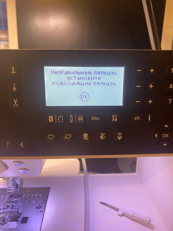

« Ответ #210 : 17 Августа 2023, 00:45:44 »
Доброго дня. У меня произошла такая проблема : вышивальная машина Pfaff creativ ambition 640 после установки вышивального блока и установки пялец,на дисплее появилась надпись " не правильные пяльцы,установите подходящие пяльцы". Дело в том что пяльцы у меня только одни,и до этого вышивало на них нормально.Помогите пожалуйста с советом что бы это могло быть. На всякий случай добавлю фотки
1 фото-дисплей
2 фото- каретки с пяльцами
3 фото -каретки без пялец
Спасибо большое
P.S. Я уже начинаю сходить с ума,машина куплена неделю назад один раз делала вышивку все было хорошо 1-28 1-35
  • Pfaff Creative ambition 640

« Ответ #211 : 17 Августа 2023, 07:58:19 »
Здравствуйте.
Вот зря вы открыли каретку, машина на гарантии.
Можете гарантию потерять. Я бы сразу отдала туда. где покупала.
Что можете проверить сами, раз уж открыли:
Не разболталось ли где крепление пялец на каретке.
Проверьте положение датчиков как написано здесь
https://new-embroidery.com/forum/index.php?topic=1216.msg439440#msg439440
Пользователи, которые поблагодарили этот пост: Механик, hasinata, Юла55
