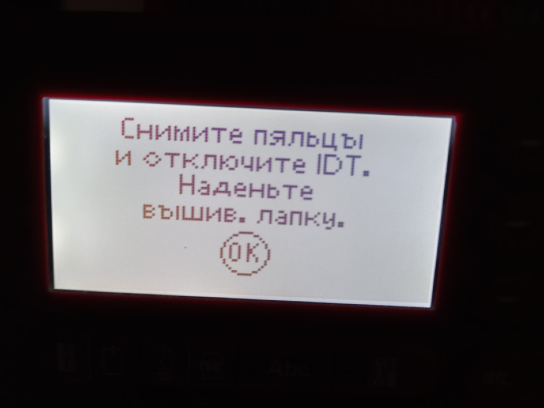

Всем доброго времени суток, столкнулся с такой проблемой (не знаю пишу ли в тот канал не разобрался куда писать поэтому пишу в "болтаклку". ) Машинка после включения выдает ошибку "снимите пяльцы и отключите режим "idt" Наденьте вышивки. лапку и нажмите "ОК"" - IDT лапка поднята лапка стоит для вышивки но ошибка не исчезает. Подскажете что делать и можно ли это устранить в домашних условиях ?

Всем доброго времени суток, столкнулся с такой проблемой  Машинка после включения выдает ошибку "снимите пяльцы и отключите режим "idt" Наденьте вышивки. лапку и нажмите "ОК"" - IDT лапка поднята лапка стоит для вышивки но ошибка не исчезает. Подскажете что делать и можно ли это устранить в домашних условиях ?
Для начала напишите модель машинки. А еще лучше, если вы поставите в подпись свою машинку.

Пожалуйста читайте что вам отвечают внимательнее  1-03
вам надо в раздел оборудования подраздел проблем, вот ваша тема
https://new-embroidery.com/forum/index.php?topic=360.0
Я там отвечу и дальше обсудим
Вы не написали никакой информации, все машинки разные.
Чтобы подсказать для начала надо точно знать модель.

Модель машинки Pfaf creative 1.5
Ошибка появилась неожиданно при вышивке
(то сообщение автоматически про дублировалось я больше не отправлял)

Оно не дублировалось, это я из созданной вами новой темы сюда перенесла.
Только что.
Мне завтра будет некогда, а во вторник посмотрю что там могло такое быть.
Мог сместиться датчик, могло быть засорение и еще много чего.
Напишите  пока сколько уже машина работает

Почти год, перед этим за 3 месяца была в сервисном центре на чистке. Сейчас просто возможности нет ее транспортировать в сервисный центр.
А если сместился датчик это самостоятельно устраняется ? или уже только сервис?

« Ответ #187 : 04 Октября 2021, 10:30:53 »
Имела в виду сколько всего работает со дня покупки.
В сервисе чаше всего не проверяют полностью машину, это было бы слишком дорого.
Смотрят только на выявленные проблемы.
Поэтому хотелось бы знать сколько лет вашей машине.
Вы пока можете снять боковую крышку и продуть сжатым воздухом из баллона верхнюю часть куда достанет.
Сами ничего не смазывали? Если положить неправильно и неправильную смазку. частички могут разбрызгиваться и засорять датчики.
Возможные проблемы с электроникой - датчик, шлейф, плата
Проверяется поочередной заменой каждой из трех частей на новую.
У вас их нет, значит этот пункт отпадает.
Возможные механические проблемы:
Сместилась высота рычага IDT
Сместилось положение рычага IDT (его шаг).
Чтобы это регулировать надо полностью вскрывать машину.
Желательно иметь навыки работы с электроникой.
А так же определенные инструменты и калибровочные щупы размеров 1.0 мм и 0.5 мм.
Возни там достаточно и без навыков будет непросто.
Решайте сами.
Если надумаете разбирать, сделаю скриншоты  нужных страниц с сервисного сайта.
Но там на английском, а я пока сама не разбирала.
У всех проданных машин этой модели пока что проблем не было.
