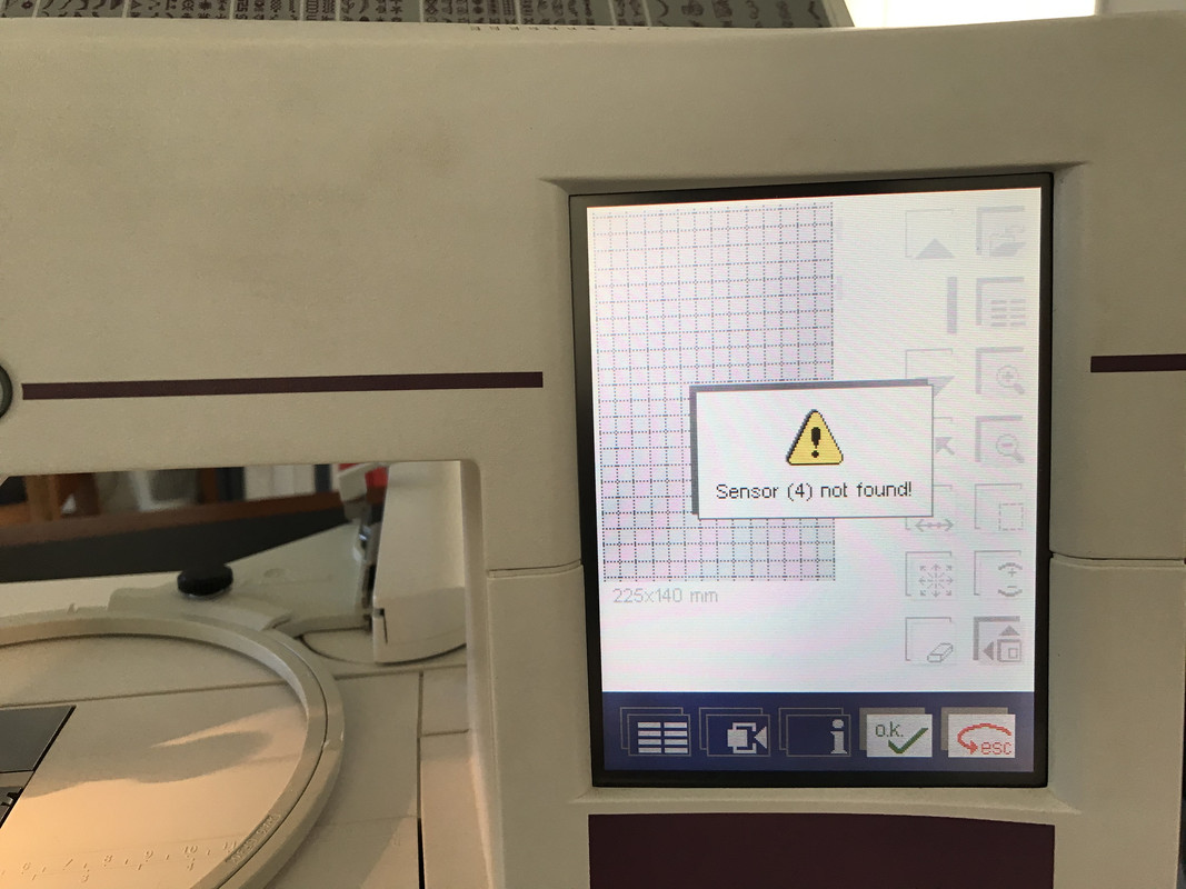

Приветствую Марина и Володя - вопрос к знатокам. У моей  любимой Pfaff 2170 высвечиваются две ошибки при подключении блока вышивания: sensor 4 and sensor 5 not found.
Машинка уже старенькая но вышивала и шила мало, хотелось диагностировать если это возможно починить или все уже пора на покой.  Механически хорошо все - только декоративные швы Maxi  немного плохо отшивает, а 9 мм идеально.
Заранее спасибо.  2-002
Ольга
  • Bernina 830e, Janome 12000, Pfaff 2170, Janome coverlock

« Ответ #172 : 08 Мая 2021, 08:47:22 »
Подождите немного, я отыщу документацию, на память уже и не помню где сенсоры 4 и 5.
Я ее в последний раз лет 15 назад видела. Продала несколько штук, но у клиентов пока работает.
В сервис даже не носили.
Вопрос - вы сами с ней что-то делали? Разбирали, чистили. смазывали?
Если да - в каких местах?

Марина - я лично ничего не делала, относила у механику давно 2 года назад и подозреваю что может он что-то напортачил ?? Он пробовал заменить лампочку на Светодиоды сказал что что-то там менял (резистор для напряжение ?!?) и в конце концов все поставил на место старую лампочку.. надеюсь что это все не смертельно и можно восстановить ❤️❤️

« Ответ #174 : 08 Мая 2021, 13:44:43 »
Проблема появилась вскоре после посещения механика?
Он мог конечно  сдвинуть какой-то датчик или не подключить шлейф.
Если нет - они время от времени сами либо смещаются, либо выходят из строя.
Причем не обязательно сам сенсор, это может быть и разъем, и шлейф.
И даже главная плата или локальная плата.
В машине стоит 7 сенсоров:
Датчик петли
Датчики механизма опускания транспортера
Датчик подъема прижимной лапки
Датчик синхронизатора (положение иглы)
Датчик обрыва верхней нити
Датчик обрыва нижней нити
Датчик коленоподъемника
Может их даже больше, но пока нашла именно эти.
Конкретно по вашей табличке определить который из них не в порядке не могу.
Они не пронумерованы.
Так что для начала придется потрудиться, определить который не работает.
И который именно машина не видит.
Для начала проверяйте в швейном режиме с отключенным блоком.
И поднятым транспортером, и поднятой иглой.
(только после этого включайте машину).
Перед этим почистите все под игольной пластиной и продуйте сжатым воздухом.
Если будут вопрос как проверить - спрашивайте.
Пользователи, которые поблагодарили этот пост: Olkas, Механик
