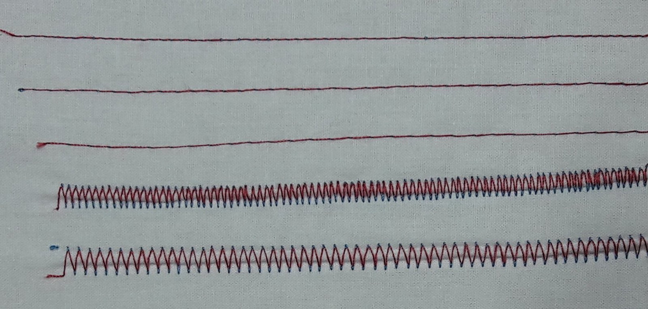

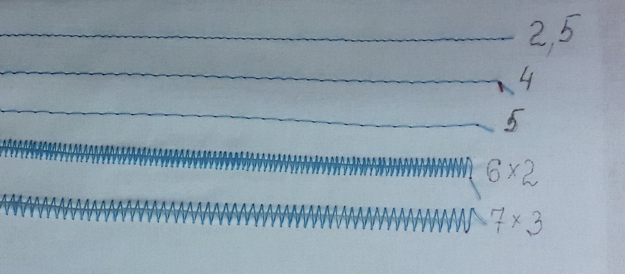

Теперь тесты.
Проверка натяжения всегда начинается с проверки натяжения в швейном режиме.
Естественно, на чисто вышивальных машинах проверяем только вышивальную часть.
Не изменяя  натяжения, проверяем на заводской настройке.
Игла 80, нитки номер 40 (120) обычный швейный полиэстер вверху и внизу.
Ткань - плащевка или  достаточно подкрахмаленная бязь, лучше однотонная, в два слоя.
Проверяем на прямой строчке с шагом в 2.5, 4.0 и 5.0 мм
Проверяем на зигзаге при  ширине 6 мм с шагом в 2.0 мм  и потом при полной ширине с шагом в 2.5 мм
Фото лицевой стороны и изнанки в студию.

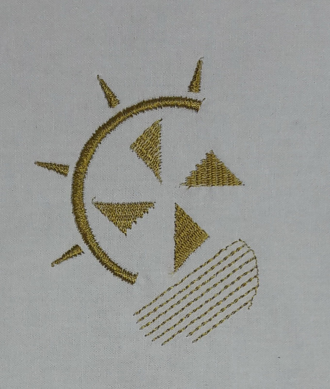

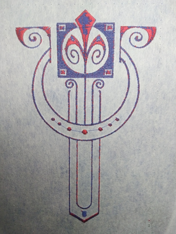

После того, как  разобрались со швейной частью (исправили все, что возможно,  швы стали выглядеть прилично) переходим к тестированию в вышивальном режиме.
Лучше всего это делать на тестовых файлах от разработчика.
Есть два размера - хускварновский  размером 100х100 (его  желательно вышить первым, годится  для всех моделей машин) и  берниновский 145х255.  Важны оба образца.
Будьте внимательны - при открытии дизайнов без определенных настроек, позволяющих сохранить стежки и свойства файла в точности, ваша программа может конвертировать их на свое усмотрение, файл станет некачественным.
Лучше просите меня конвертировать в нужный вашей машине формат.
Ткань: для теста берем однотонную стабильную средней плотности - годится не стиранная бязь, плащевая и аналогичные.
Стабилизатор: плотность  не менее 40 г/м², а лучше 60 г/м², отрывной или отрезной, лучше клеевой.
Если нет клеевого - используем клей в аэрозольных флаконах.
И, что очень важно, стабилизатор должен быть вышивальным, ни в коем случае не швейным.
И для теста лучше стабилизатор известных производителей - Vilene, Gunold, например.
Отличить вышивальный от швейного очень просто - швейный по одному из направлений растягивается сильнее, вышивальный не растягивается ни по одному из направлений вообще.
Нитки: верхние это вышивальный полиэстер или вискозу номер 40 (120).
Для теста лучше  брать нитки известных производителей - Madeira, Marathon, Gunold.  Не Еврон, не Гамма.
Нижние как можно более тонкие, лучше в диапазоне 180-240.
Кстати, нижние мне больше всего нравятся Rain Bow, тип Coda, номер 240.  Обычно продаются там же, где и стабилизатор Доклас.
Натяжение: ставим рекомендуемое заводом, которое по умолчанию уже стоит в настройках.
Дополнительно: для швейно-вышивальных машин обязательно устанавливаем пружинную лапку и игольную пластину для прямой строчки (с маленьким игольным отверстием). Это крайне важно. У вышивальных машин изначально стоит правильная пластина.
К сожалению, владельцам машин Brother этот совет использовать не получится, у этих машин игла в режиме вышивки уходит вбок, игольную пластину для прямой строчки не поставить.
Test Design 100x100
Зарегистрируйтесь или войдите на форумTest Design 145x255 Oval
Зарегистрируйтесь или войдите на форумЭтот же тест, но чуть урезанный, подойдет для хускварно-пфаффовских пялец 150х240
Эти дизайны разработаны производителями машин  для сервисных механиков, то есть они наиболее подходящие для определения качества вышивки.
Результаты тестов должны выглядеть примерно так:

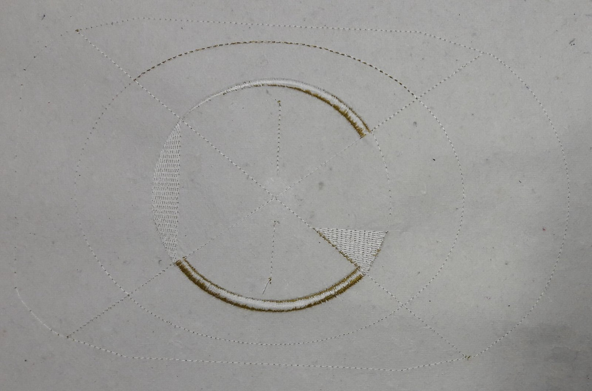

Оффлайн cyxoba
  • Сообщений: 157
  • Репутация 10
Проблемы с нитью - натяжение, петли, обрывы
« Ответ #602 : 06 Апреля 2022, 01:06:09 »
Марина, здравствуйте!
Разобрала челнок, все доступные части просмотрела и пощупала. Полированная крышка не имеет никаких царапин, острие не сбито, кончик острый, но не царапает кожу и ноготь. На корпусе, сделанном из более мягкого материала, обнаружила царапины и следы удара иглой, один след был с заусенцем. Все отшлифовала специальной полировочной подушечкой для профессиональных парикмахерских инструментов, получилось просто идеально, все заусенцы убрала. Хотела вышить тест, но совпало так, что сейчас я изучаю программу Inskape, и в уроке у меня вышивка тонким валиком, где заметно смещение точки сцепления верхней и нижней нитей. Решила сначала после шлифовки вышить еще раз урок, и у меня получилась интересная картина - на двух вышивках практически одинаковый рисунок смещения даже несмотря на то, что материал второй вышивки (хб, персик) тоньше.
Первые 2 фото до полировки челнока (синяя плащевка), вторые 2 фото - после
Завтра вышью тест (круги)

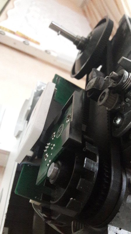

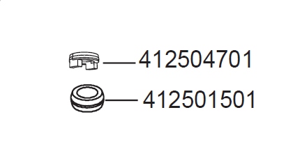

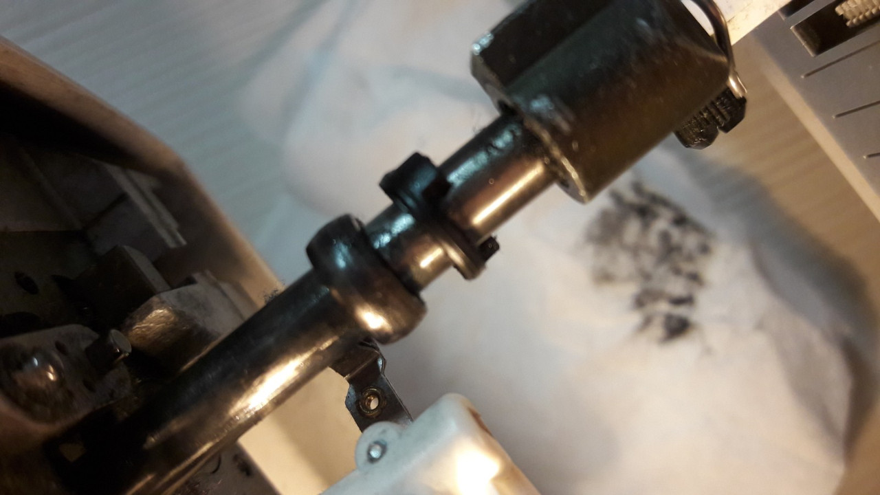

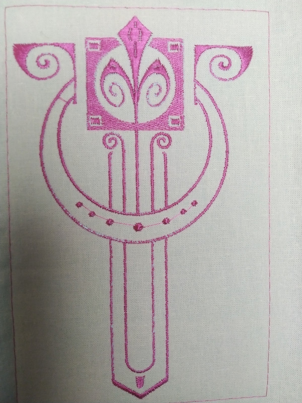

Здравствуйте, Марина и Владимир. Возникла проблема. Husqvarna Topaz 30.
С верху по штативу иглодержателя слетели пара деталей (оказались в свободном полёте), поставили на место и зафиксировали, после этого в швейном режиме деформировались строчки. На розовой ткани - строчки до поломки.
В вышивальном режиме изменений не замечено
Обновление - не помогло.
Видимо установили детали не корректно, если возможно подскажите как должно быть их расположение.
Возможно проблема в чём-то другом.
  • Husqvarna Topaz 30, coverlock 4852, Brother S-7000DD-403, JK-8568, JATI, GEM-2.
Оффлайн BoldBug
  • Сообщений: 4098
  • Репутация 109
Здравствуйте.
1. Сделайте фото  деталей, которые вылетали, пожалуйста.
2. Качество строчки проверяем на установленных тестах и с определенными материалами - тогда легче определить проблему.
Все написано в этой теме проблем с нитью  в первом сообщении
Пользователи, которые поблагодарили этот пост: dacota49, Юла55
Оффлайн dacota49
  • Сообщений: 24
  • Репутация 9
    • Мое имя: Надежда
К сожалению фото деталей только эта (поломка была в ноябре). Не знаю на сколько правильно выполнила. Если нужны фото все в отдельности, то предоставлю.
Оффлайн BoldBug
  • Сообщений: 4098
  • Репутация 109
Да, фото конечно лучше отдельно и пожалуйста не уменьшайте их сами.
И посмотрите при загрузке на сайт чтобы не стояла галочка на уменьшении размера.
Пока критичных отклонений в стежках не вижу.
Но на более крупных фото еще раз рассмотрю.
Заметила правда - впечатление. что у вас не стоит пластина для прямой строчки.
И вышиваете может не лапкой Q? Эти две вещи для вышивки обязательны.
Иначе будет неравномерность стежков при сатине.
https://new-embroidery.com/forum/index.php?topic=4379.0
Эти детальки у вас просто сползли по стержню игловодителя вниз?
Оставались на стержне? Стержень при этиом болтался или стоял так же прочно?
Машины под рукой нет, надо вспомнить как должно быть или посмотрю, может фото найду.
Скриншот из заводской деталировки точно от этой машины? У меня деталировка иначе выглядит.
Обычно детали там показаны в том порядке, в каком установлены.

Точно подметили! - пластину и лапку уже завтра заберу из магазина.
Детали просто сползли по стержню игловодителя вниз и оставались на нём.
Стержень при этом болтался вправо-влево и вперёд-назад.
Мы просто подняли их по стержню и закрепили.
У меня мануал за 2009 и 2010 года на Топаз 30 и показания деталировки разнятся - возможно Вам будет понятнее.

Выпуклая ровная  деталька - это подшипник скольжения, вторая, с ушками - это фиксатор, блокировщик.
Вот ушки там не просто так, они должны во что-то вставляться, но не видя машины сказать не могу.
Именно благодаря выступам  эта деталь фиксирует подшипник.
Подшипник при износе обычно разламывается и вылетает.
Но может у вас каким-то образом фиксатор соскочил с правильного места.
Хочу попросить у вас все имеющиеся в наличии полноразмерные фото этих деталек.
Я попробую узнать в вышивальной мастерской поставщика можно ли не вскрывая машины укрепить.
Их машины много работают и там заменяли уже эти детали.
Заменять конечно лучше в мастерской.
Насчет ваших первых образцов - там нет ничего критичного.
С новой пластиной и лапкой будет еще лучше.
Заметила лишь, что натяжение верхней нити слишком большое. я бы чуть ослабила.
А разница между первым и вторым образцом может быть из-за другой ткани.
Тестовые образцы в пределах нормы.
То есть если правильно встал фиксатор, работать на машине еще можно.
Но я бы снизила максимальную скорость. Просто так детали не выпадают.
Пользователи, которые поблагодарили этот пост: dacota49, Юла55, Механик

Меня более всего беспокоит проблема смещения строчек в швейном режиме.
Первое фото - так было, а второе фото - так стало.
Можно ли это устронить самостоятельно?
Оффлайн Механик
  • Сообщений: 286
  • Репутация 21
    • Мое имя: Владимир
проверяйте по проколам иглы на бумаге, без ниток! Конечный результат зависит от материала, лапок,ниток и натяжения

Отвечаю по порядку, сначала про детали:
Круглая ровная верхняя деталь - это подшипник, он металлический.
Вторая - фиксатор (замок), вставить его как-то по-другому невозможно.
Вы сделали все правильно. Но если детали выпали, это говорит об износе.
Пошатав стержень игловодителя из стороны в сторону в разных направлениях.
Постарайтесь почувствовать нет ли люфта.
Чаще всего выпадают детали из-за него.
Можно еще проделать вот что:
снова вынуть детали (или дождаться когда сами выпадут).
Тщательно промыть спиртом и весь стержень игловодителя.
И  так же отверстие в корпусе куда детали вставляются (его особенно тщательно).
Промыть детальки, высушить, поднять подшипник.
Затем посадить фиксатор на клей (Super Attaсk).
Вот такой (остальные могут быть хуже, а этот проверен)
Смажьте фиксатор с боков и внутреннюю поверхность отверстия в корпусе.
Вставьте правильно.
Дайте высохнуть сутки, а лучше двое, нисколько не вращая маховик.
Затем аккуратно смажьте стержень игловодителя (лучше  маслом на пальце).
И  над подшипником, и снизу со всех сторон
Плавно пробуйте вращать маховик, чтобы смазка равномерно разошлась по стержню.
По  вышитым тестовым дизайнам у вас нет отклонений.
А сравнивать качество на разных тканях неправильно.
Тем более, что у вас гуляет натяжение. И ткани оба варианта так себе.
Для точности можете повторить швейный и вышивальный тесты.
Желательно с новой лапкой и новой игольной пластиной.
И ни в коем случае не на рыхлых тканях.
Нужна обычная гладкая плащевка или не стиранная бязь или сатин.
