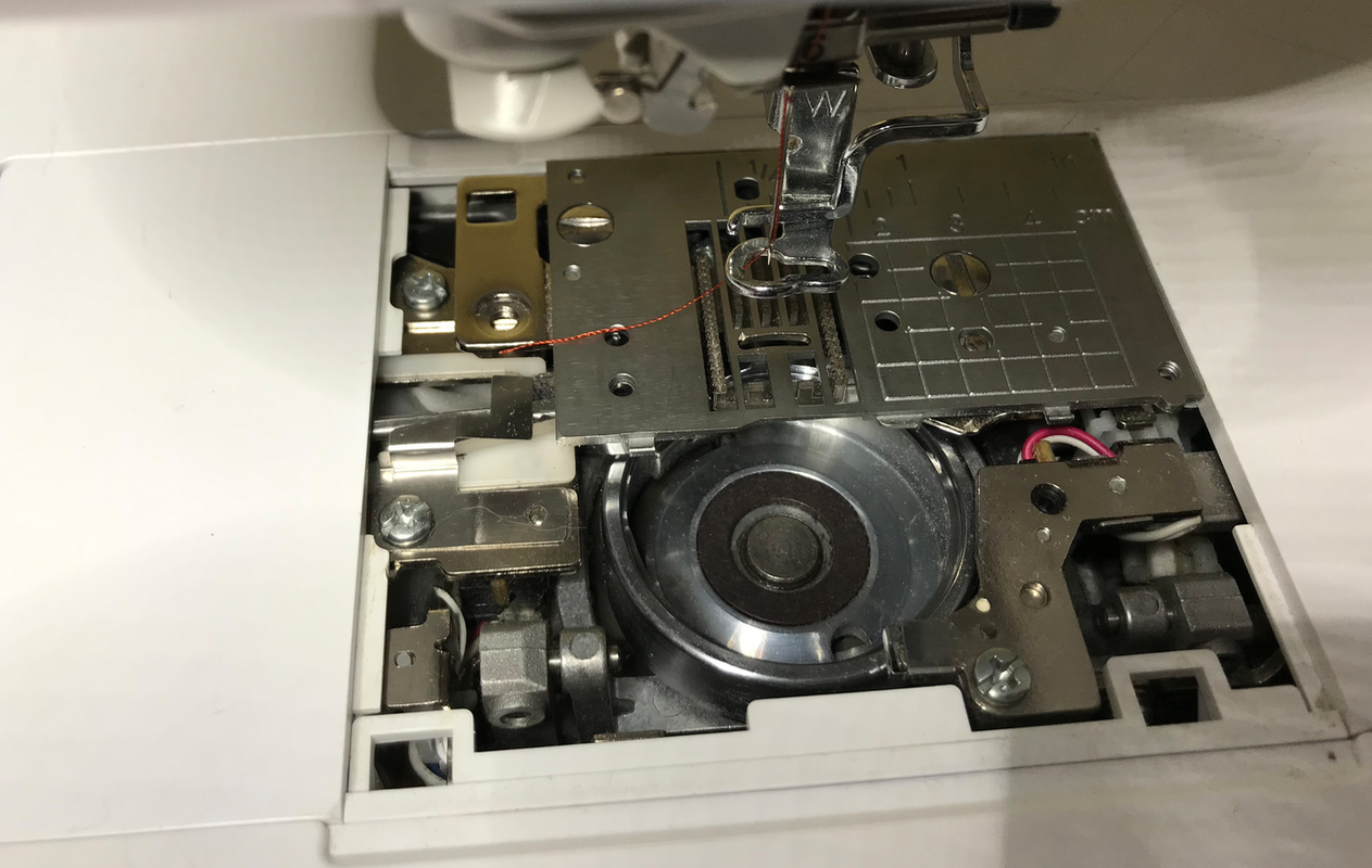

Марина, большое спасибо Вам за участие и профессиональные советы! Съездили мы в "клинику", уже дома. Проблема была в разболтанном шпульном механизме ( если я правильно выражаюсь). То есть проблема с нижней нитью. Отделалась малой кровью и большими деньгами. Сейчас вышивает замечательно, звук у машинки стал гораздо мягче. То-то я сразу после покупки не могла никак усмирить выскакивающий шпульный колпачек,потом как-то приспособилась, но проблема была у него, так сказать, врожденная 1-48.
Хотела спросить: сейчас порой стала появляться надпись о том, что нужно почистить остатки верхней нити под пластиной. Открываю - там ничего нет. Наверное, датчик срабатывает. На шитье никак не отражается. Опасно ли это? Или можно спокойно игнорировать?
  • Pfaff Creative Sensation Pro,Pfaff Performance 5.0, Juki HZL F600,Zoje96, Janome MC500 E, Babylock Evolution, куча вязальных машин

Надпись именно после сервиса? Могли немного сдвинуть датчик.
А как должен быть укреплен шпуледержатель я даже и не советую проверять потому что давно написано все в теме
https://new-embroidery.com/forum/index.php?topic=1037.0
Все первое сообщение целиком.
Я написала и забыла, а дальше ваше дело следить  1-03
Когда спрашиваете совета, подразумевается, что вы уже прочли все темы и важные сообщения и ничего не нашли.
И про то, что шпульный колпачок выскакивал, не написали ни слова.
А неправильно закрепленный создает проблему, причем и с верхней нитью тоже - гнездо-то набивала верхняя.
Следите теперь

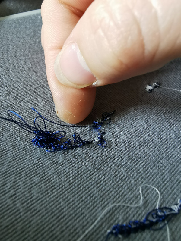

Марина, Володя, подскажите, пожалуйста, в чем может быть проблема?
Машинка Janome 500 е. Пропало натяжение верхней нити. Совсем. Пришлось заказы дошивать, придерживая нитку руками  1-09 В городе механиков по вышивалкам нет, поэтому отправила в Алматы . Механик заменил блок натяжения, провел диагностику, профилактику и отправил машинку обратно. Но первая же вышивка опять была без должного натяжения. Хотя механик сказал, что тестировал и все было хорошо. (Моя ошибка, наверно, что не попросила видео тестовой вышивки). Временами натяжение появляется, пусть не идеальное, но все же. А временами пропадает, сатиновые валики выходят без нижнего (изнаночного) застила, нижняя нить тянется ровно по середине, и на лицевой стороне гладь слегка рыхлая. Если держать нитку руками, то снизу все более-менее нормально, и сверху вышивка более плотнее прижата. Вот 1-11.
Механику писала и по видео-связи показывала, он говорит, что, может быть, не затянул крепления блока и объяснил , как увеличить натяжение . Под его руководством сняла крышку, нашла нужный винтик, затянула сначала на 90 градусов, а потом на два полных оборота, но натяжение так и не появилось(( Отправлять опять машинку пока возможности нет. Что можно сделать в данной ситуации? Путь прохождения нитки проверила в первую очередь, все чисто. На всякий случай продула как смогла, пылесосом прошлась. От всех заказов пришлось отказаться, так как  качественной вышивки уже не получается, а делать лишь бы делать не хочу.
  • Janome MC500E

Вы фото не делали? Какими нитками пользовались? Игла, стабилизатор тоже имеют значение.
И файл вышивки. кстати, тоже.
Хорошо было бы фото тестов, как сделать - рассказано в первых сообщениях.
Главное - выполнить тесты точно рекомендованными материалами.
И еще вопрос - вы случайно силиконом или силиконовым маслом не пользовались.
Сами машинку разбирали и смазывали?
Попробуйте вспомнить после чего началось.
Еще проверьте  челночный отсек и положение всех деталей согласно этому сообщению
Странное поведение машинки. Компенсационная пружина точно на месте?
Похоже как будто выскакивает нить из тарелочек, но не должна.
Ослабевать прижатые тарелочки по ходу вышивки тоже не должны.
Попробуйте  для начала маленький тест в маленьких пяльцах.
Надо все сделать по инструкции, а не как вы привыкли  1-03

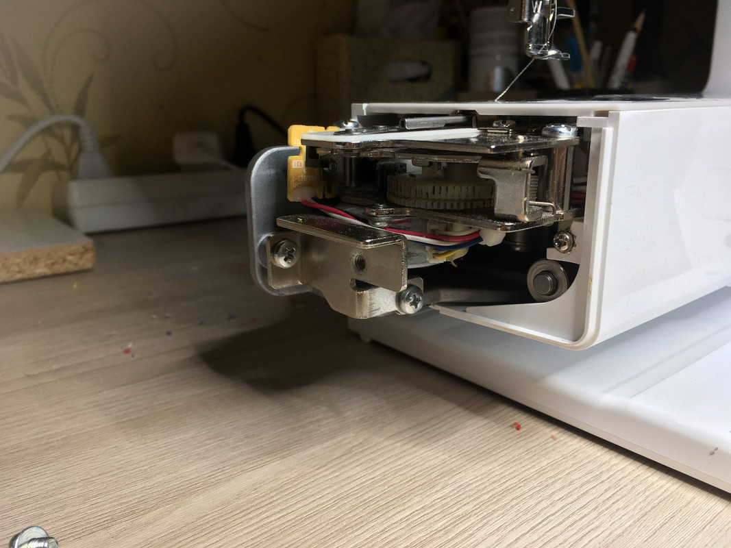

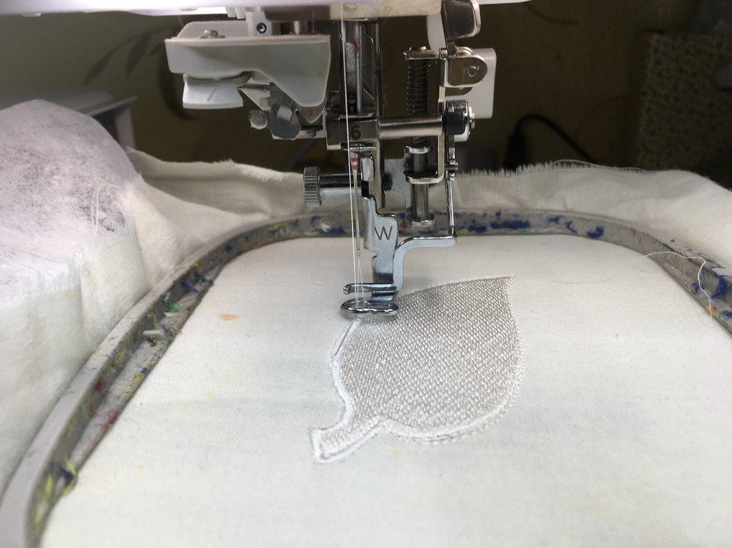

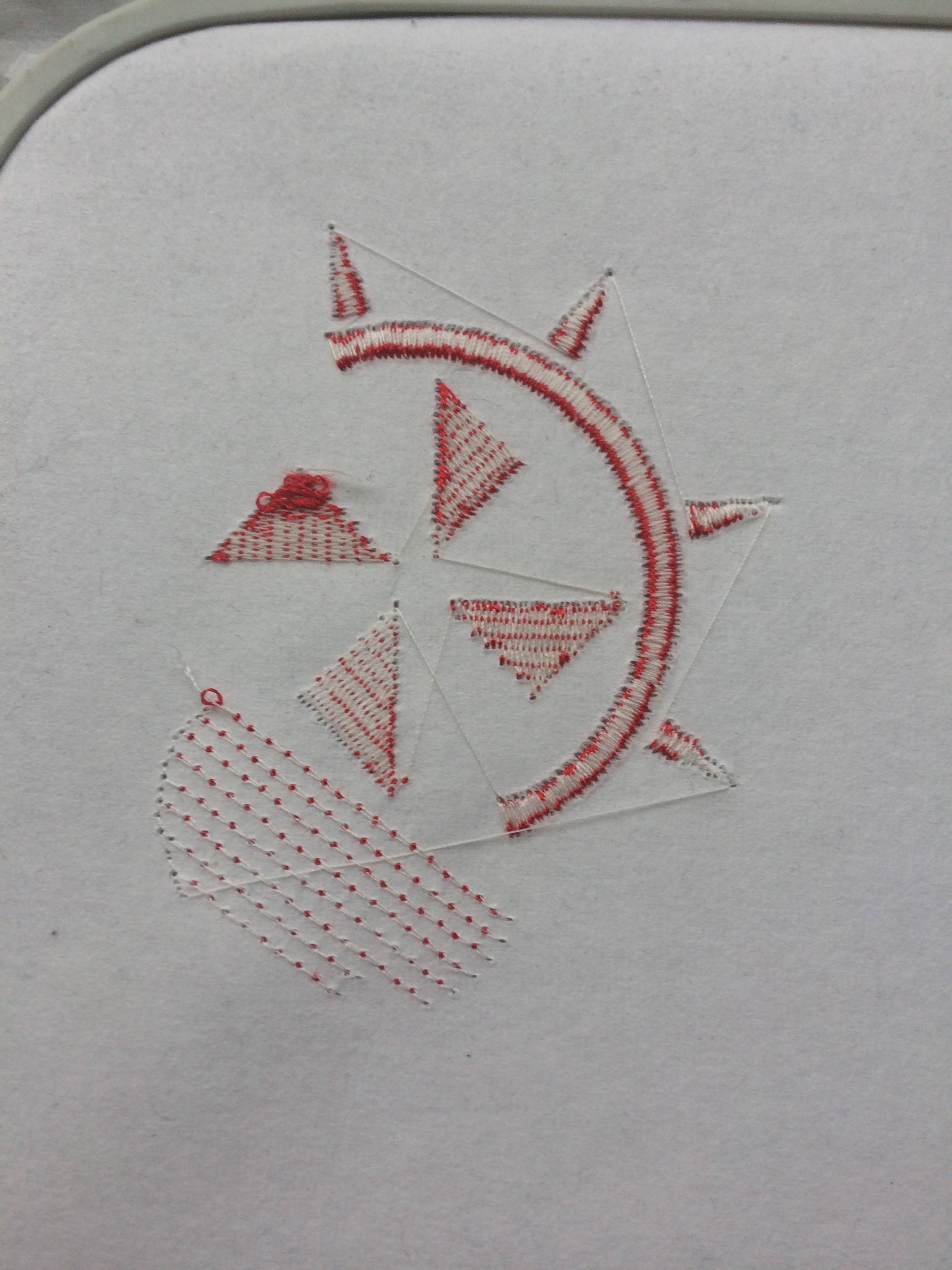

Марина, добрый день. Нужна Ваша помощь. Возникла проблема с Bernina700.  На пробнике дизайн отшился почти полностью, в конце начались проблемы. После 10-20 стежков вышивки машина останавливается и показывает обрыв верхней нити, хотя нить заправлена. Если продолжить вышивку, нить запутывается.
 Машину хорошо прочистила, смазала, перезагрузила.
 Иглу дважды поменяла
 Ткань поменяла
 Нитку поменяла (на всякий случай, всегда вышиваю фуфусом)
Что делать?
  • Bernina 700

Спасибо, Марина. Обязательно сделаю по Вашей рекомендации. Попробую еще другой дизайн, хотя думаю, что дело не в нем. Много лет пользуюсь одним стабилизатором Дизайн нормальный, вышивала его уже.

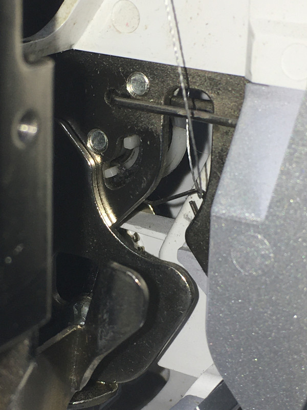

« Ответ #557 : 15 Августа 2021, 12:08:10 »

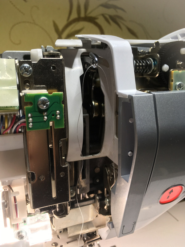

Кажется, я нашла причину. Застрял кусочек нитки. Попыталась вытащить пинцетотом, не снимая боковую панель, но полностью, видимо, вытащить не удалось. Марина, боковая панель она же и задняя?
Момент остановки
  • Bernina 700

« Ответ #558 : 15 Августа 2021, 17:15:11 »
А вы сами ничего не заметили?
Проблема прямо в глаза бросается, но я хочу чтобы вы сами попытались увидеть.
К тому же я уже выкладывала фото именно этого места в другой теме этого раздела.
И в тексте первого сообщения этой темы перечислено что надо проверить.
Я могу конечно разжевать, но гораздо важнее. если сумею научить вас внимательности.
Постарайтесь пожалуйста  1-22
Пользователи, которые поблагодарили этот пост: azaliya, Юла55

Оффлайн BoldBug
  • Сообщений: 4098
  • Репутация 109
Проблемы с нитью - натяжение, петли, обрывы
« Ответ #560 : 15 Августа 2021, 18:06:00 »
Если не получится самой - в этом разделе есть тема  прямо по вашему случаю :)
И там мои фото в первом же сообщении.
Проблема серьезная, вышивать нельзя. Вообще.

« Ответ #561 : 15 Августа 2021, 18:52:06 »
Марина, пружина сломалась?
  • Bernina 700
Оффлайн BoldBug
  • Сообщений: 4098
  • Репутация 109
« Ответ #562 : 15 Августа 2021, 18:59:46 »
Молодец. Именно она. Заменить самим очень сложно, рекомендую в сервис.
Если у них нет этой пружины - могу сказать код заказа.

 Позвонила другому мастеру. Сказал, что поменяет пружину на дому (предложил реанимировать эту, но я думаю, что нужна новая).
До 6 сентября машина на гарантии. Но я думаю, фиг с ней с гарантией, все-таки дома мне спокойнее. Наверное, ремонт недорого обойдется? Хочу знать Ваше мнение.
 Если лучше дома, то подскажите, пожалуйста, где заказать пружину?
  • Bernina 700
Оффлайн BoldBug
  • Сообщений: 4098
  • Репутация 109
« Ответ #565 : 16 Августа 2021, 12:25:37 »
Дома не лучше. Механик должен быть обученным.
Исправлять старую пружину плохо.
А нельзя показать им машинку но не оставлять? Или даже прислать фото.
Чтобы они заказали пружину, когда придет - тогда и отдать.
Поцарапанный экран на качество машины  не влияет. Неприятно, но тут вам решать.
И как можно его поцарапать, если отдаете машинку в сумке?
В комплекте сумка или чехол есть: Уже не помню. У меня-то 780 с сумкой шла.

Мне нужна помощь! Помогите пожалуйста советом! Второй день бьюсь об стенку головой... Машина janome 500е, начала петлять снизу. Очевидно проблема с натяжением верхней нити. Причём помню этот момент - закончился вышиваться один цвет и я заметила, что нити в иголке нет(оборвалась в конце видимо) , я потянула нить со стороны катушки и она оборвалась. Сделала всё - всё почистили по стандартной инструкции (саму переднюю лицевую панель не снимали если честно ещё ни разу, чтобы саму пружину и датчик увидеть) , смазали (по инструкции) , между тарелочками сто раз всё почистила - ничего не помогло. Иглу меняла - не помогает. Добралась до болтика , который должен регулировать натяжение верхней нити(на первом фото, он ведь?) - до упора прям его закрутила(не сразу конечно, по чуть чуть), но от этого натяжение верхней нити абсолютно никак не менялось. Неужели сломалось натяжение верхней нити? Там пружина какая то? Надо вскрывать прям переднюю лицевую панель? 😳
  • Janome 500e
Оффлайн BoldBug
  • Сообщений: 4098
  • Репутация 109
« Ответ #572 : 04 Октября 2021, 12:25:10 »
В первом сообщении темы сказано как надо сделать проверку.
Тщательную всего пути прохождения верхней нити.
А еще и эта тема важна
https://new-embroidery.com/forum/index.php?topic=1035.0
В ней как раз показано  где находится компенсационная пружина.
Нет, не он, ослабьте, иначе на пластике пойдут трещины вокруг винта.
Ваша проблема скорее всего не в слабом натяжении.
Я бы посмотрела пружину на вашем фото, но вы загородили это место рукой.
Не надо делать пробные тесты вышивкой, лучше не запускать мотор
А то из-за петель снизу пойдут новые проблемы.
Проверьте работу компенсационной пружины.
Посмотрите смыкаются ли плотно тарелочки при опускании лапки.
Пользователи, которые поблагодарили этот пост: Механик, Элюс
