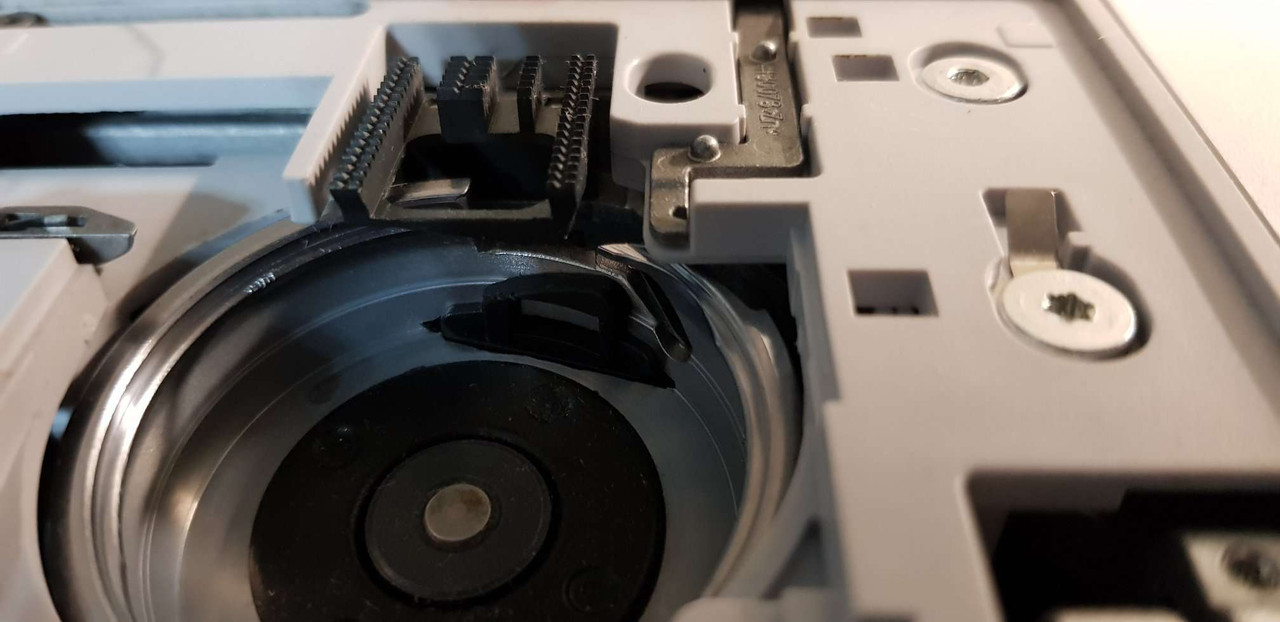

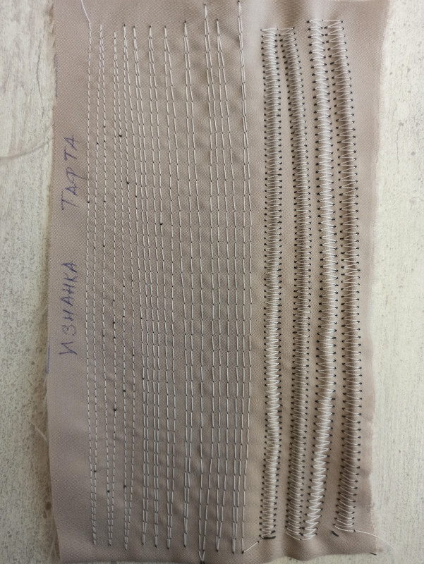

Оффлайн Jla
    • Мое имя: Юлия
Проблемы с нитью - натяжение, петли, обрывы
« Ответ #425 : 26 Декабря 2019, 23:04:43 »

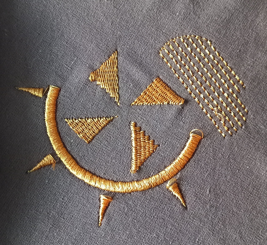

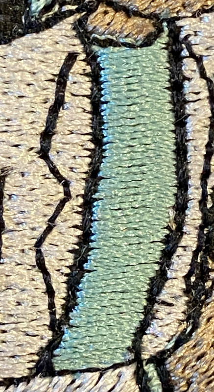

Здравствуйте. Что делать при таком качестве вышивки? Отвозила машину в сервис. Они повышивали(голубые образцы), вернули, сказав, что все нормально. Вышила я после сервиса(первые два). Посмотрела натяжение верхней нити, ничего не нашла. Почистила очередной раз. Подкрутила челнок. Вышила тест: белая нижняя мадейра, черная- рейнгольд. Неравномерный ход нити, стягивание ткани, с белой лучше, но не то, раньше было идеально.
Машина Бернина Аврора 450
  • BERNINA AURORA 450
Оффлайн BoldBug
  • Сообщений: 4098
  • Репутация 109
« Ответ #426 : 27 Декабря 2019, 10:55:53 »
Вы можете своими словами описать  проблему точнее?
При каком именно  "таком" качестве? На что обратить внимание на ваших снимках?
Обсуждать ваши образцы сложно, для этого надо иметь файл под рукой и вышить его.
Поэтому проверяем на тестах. Если тесты вышиваются нормально - все остальное дело технологии.
Надо именно вышивальный и плотностью 40 г/м.
Фотографии уменьшены, не рассмотреть каждый стежок отдельно.
Лучше всего снимать камерой или как минимум телефоном, выставив в нем максимальное разрешение.
И сгружать с телефона полноразмерные файлы, а так же не уменьшать при заливке на сервер.
1. Ваши тесты неплохие,  чуть натяжение гуляет, но я вижу что у вас стабилизатор не очень плотный.
Но мне не очень понравилось одно место.
Такая проблема обычно если используете не специальную пластину с малым отверстием (для прямой строчки)
Покажите свою игольную пластину и лапку (или номер лапки).
2. Какой стабилизатор используете?
3. После чего начались проблемы?
4. Вы проверили все точки и узлы, которые в этой теме рекомендовано проверить?
5. Пожалуйста по порядку напишите что проверили и в каком состоянии обнаружили проверяемое.
Без этого не видя машины диагностировать сложно.
Потому что у проблем с нитью может быть множество причин, нам надо найти  реальную.

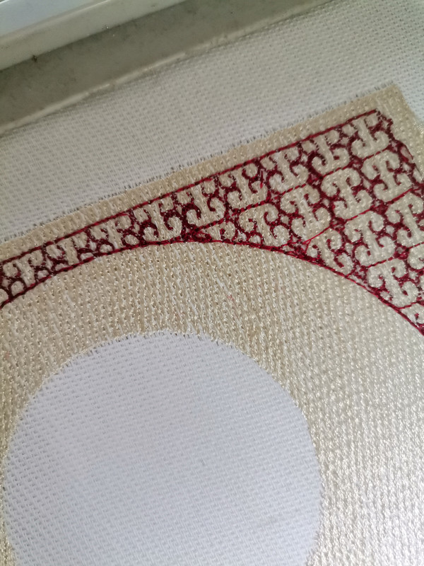

Оффлайн Jla
    • Мое имя: Юлия
« Ответ #427 : 27 Декабря 2019, 12:32:38 »

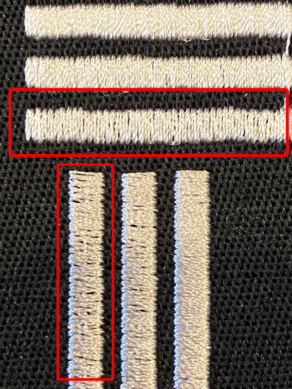

Стабилизатор гунольд плотный. Лапка 26.  Верхняя нить Мадейра, натяжение на значке петля, примерно 2.5. Первый раз проблема проявилась в таком виде(голубой образец):очередное запяливание без смены нитей и пропало натяжение, пробовала усилить натяжение почти до максимума, но не особо помогло. С тех пор так нестабильно вышивает. Проверила путь верхней нити, не нашла ничего. Челнок почистила, смазала на всякий случай. Уже писала: в сервис возила. Если регулировать винт на шпульном колпачке, то начинает нижняя нить пробиваться наверх.
Оффлайн BoldBug
  • Сообщений: 4098
  • Репутация 109
« Ответ #428 : 27 Декабря 2019, 12:44:32 »
Шпульный колпачок  лучше не регулировать, он должен быть поставлен на стандартное натяжение.
Проверяется оно так:
заправьте нижнюю нить в шпульный колпачок и  поднимите его за хвостик нити.
Если колпачок висит устойчиво и не соскальзывает  - подергайте его за нить  о вверх-вниз.
При рывке колпачок должен съезжать немного по нити вниз.
Натяжение верхней нити регулируется конкретно под ткань, стабилизатор и под разные нитки.
На тестовых образцах я не вижу ничего критичного, но вы мне не ответили даже на половину вопросов.
Компенсационная пружина работает, нить в нее заправляется правильно?
Снимите боковую крышку и понаблюдайте.
На голубом образце верхняя часть с нормальным натяжением, нижняя со слабым, это в тот момент произошло?
Может во время вышивки голубого образца нить выскочила из компенсационной пружины?
Теперь посмотрите на два теста. Один практически без проблем.
Второй тот же файл, но видно, что на дуге  прямой строчкой нитка гуляет.
И на окружности сатином натяжения нет. Вы его меняли или это нитки такие?
Игольную пластину советую заменить, из-за нее тоже проблема.
Прочтите об этом здесь https://new-embroidery.com/forum/index.php?topic=4379.0

Пластина с прорезью 9мм. Как купила машину с ней, так и вышиваю. Вашу рекомендацию о смене поняла.
Крышку сняла, смотрела, тестировала. Пружина чуть касалась направляющей(фото), отверткой ослабила винт и вернула его прежнее положение. Пружина заметно отодвинулась от направляющей. Наблюдала при вышивке, вроде порядок теперь.
С чем связано неожиданное ослабление натяжения верхней нити(голубой образец), пока непонятно. В этом и проблема: ничего не меняешь и такой срыв. Сам механизм работает( пометила на фото в тесте). Между пластинами смотрела, там чисто. Буду вышивать, наблюдать.
Шпульный колпачек, как мне кажется, вернула в стандартное положение.
Вышила тест, пришлось использовать старую бумагу, т.к. закончилась новая. Все выглядит неплохо, даже на мелких стежках.
Спасибо, Марина, за внимание и беспокойство.

Я думаю, что вся проблема была в пружине.
Она могла отогнуться и застрять, и тогда натяжение уже было сложно отрегулировать, особенно если нить была проблемной.
Видимо и застряла на голубом образце в том месте. Пружина должна ходить легко вверх-вниз между направляющими и не касаться их.
Она  - важнейшая часть  блока натяжения,  могло быть и хуже - нить могла набиться и заклинило бы машину.

Марина вот вот фото слева по краю борозды и не одна(фото1). Скорее от сломаной иглы получилось. И скорее ни за один раз.
Нить видно об эти борозды надрезает и истончается и рвется ,особенность в том что комок накапливается над иглой. А бывает и подымает несколько верхней нитей  из под ткани. Это стежок не образовался а зацепилась нить в челноке. (фото2)
Вчера 4 часа сидела пыталась зашлифовать , и как назло провалилась маленькая шкурка в просвет небольшой и пришлось разбирать чтоб ее достать. Машину не проверила еще была уже ночь.
Челнок лучше было бы снять и в руках под микроскопом пошлифовать. Муж ювелир оборудование есть даже микроскоп.

Лен, я подумаю, чем можно помочь. Мне на словах сложно пояснить как снять и особенно поставить.
Где-то был ролик. но он на старого типа машину и на английском, но может видеоряд пригодится, буду искать.
Просьба - напомни в воскресенье прямо в этой теме.

Сглаживаете заусенцы краем шлица отвертки, также наждачкой - цель убрать острые края. Потом очистить и  капля масла
Вы нитками какими вышиваете? Попробуйте сменить лапку( на прижимную лапку Q) и нитки (вы не написали какие нитки используете) . Подобные петли, как на вашем фото, у меня образуются очень часто только когда использую нитки FuFu's именно с лапкой для вышивания/штопки R.  С Мадерой  и лапкой Q такого не происходит.
  • mySewnet Platinum, PFAFF ICON
Пользователи, которые поблагодарили этот пост: BoldBug, lenasik

Да, мы уже немного эту тему по пути в личке затронули, пока обсуждали заказы деталей.
И только тогда выяснилось, что в швейном режиме машина работает нормально.
Если шьет нормально - зазубрины в челноке не должны мешать.
И не так их сложно и убрать кончиком тонкого надфиля.
Потом свернуть шкурку-нулевку уголком. .
Отверткой наверное лучше. Но мне кажется, если шьет хорошо,  то при вышивке уже другие причины, а не эти зазубрины.
Но убрать их конечно надо.
Еще я бы осмотрела тщательно и лапку и особенно игольную пластину.
Любая даже самая мелкая зазубрина на них как раз играет роль.

Зачистила заусенцы на детали (челнок) которую не вынуть просто так .
Проверила все и лапку R тоже недавно ее тоже отпалировала под микроскопом.
Иглы шмец стрейч 80. (ткань верхняя стрейч). Пластина для вышивки с мал.отверствием вся гладкая и внутри тоже.
А куда капля масла? я в челноке только протираю салфеткой в масле.
У меня нет схемы смазки именно этой машины .
Пришлось разобрать ее потому что как назло упал маленький кусочек наждачки в отверствие внутрь машины.
Проверила машину вначале временами рвалась нить но по другому и больше не подымалось вот как было.
Поставила вышивать второй блок и УРА вышила машина ни разу не порвалась нить.
Я так думаю проблема была не в нитках а в заусенцах но волнует то что если вдруг сломается игла то снова
появится заусенец и снова шлифовка . И на сколько этого челнока хватит его шкурить . Сотрется же так.
Нужно иметь его про запас и инструкцию к установке.

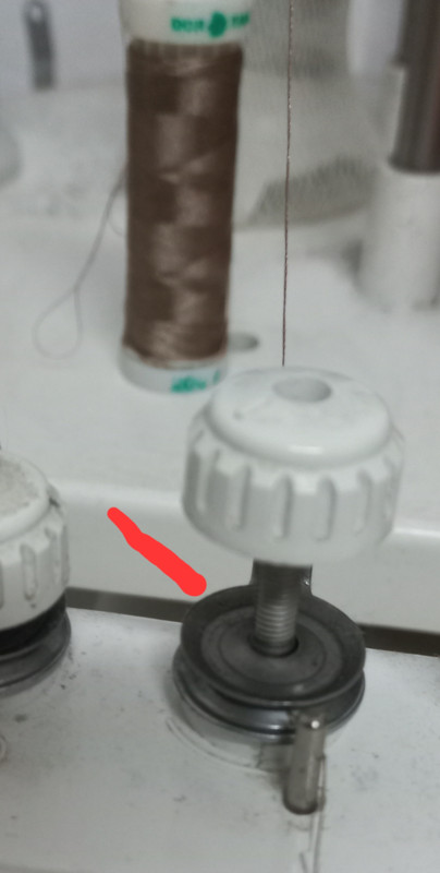

У меня подставка для ниток на 20 катушек с амазона.
Подставка для ниток стоит на столе сзади и правее от машины.
Нитка идет сверху вниз к машине. И сеточки стоят на нитках.
Такой петельки к машине нет и нет даже в инструкции к ней .
И в комплектации не идет.
Хотя в крышке есть куда такую воткнуть.
Странно впервые вижу
