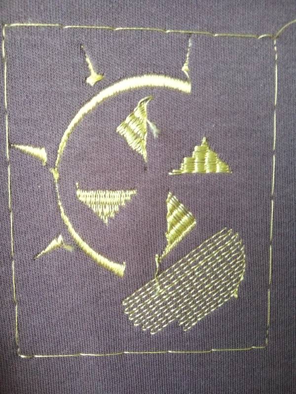

« Ответ #292 : 11 Апреля 2018, 00:49:01 »

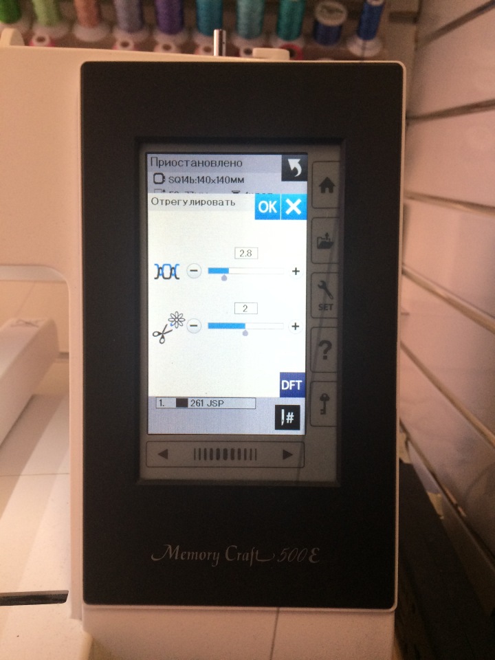

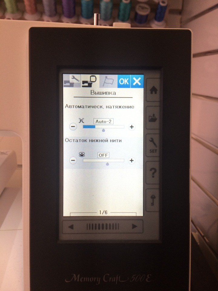

время доброго, джаноме 500е, творится жесть полная ( не нашел как фото прислать, попробую описать проблему подробно ) вышивает вышивает,на лице появляется петля вверх из верхней нити высокая, потом опять дальше все хорошо, и снова петля, и так постоянно на протяжении всех дизайнов, то маленькая типа шишки или узелка, то дуга такая как радуга, 1 2 5мм даже в высоту бывает ( мои, скаченные, встроенные, не важно - везде одно и то же ) натяжение пробовал менять и + и -, ноль толка, иглы разные менял и простые и спец для вышивания, толстые и тонкие - ноль разницы, нитки разные брал, и цвета и производителя - так же ничего хорошего не было, чистил весь ход нити и тоже ничего не поменялось...ни с того ни с сего, просто начала делать такую фигню где хочет и когда хочет, но только на валике, или сатине, кто как называет, на глади все хорошо и подобного не наблюдается, заправка строго по инструкции, поднятая лапка, низ весь проверил 100 раз, чисто, без следов побоев и тому подобного, что может такое выдавать подскажите пожалуйста, а то уже голову сломал всю ( машине примерно 3и месяца с завода )

« Ответ #293 : 11 Апреля 2018, 07:00:34 »
Вот тема про размещение картинок на форуме https://new-embroidery.com/forum/index.php?topic=471.msg338870;topicseen#msg338870
Как грамотно выстроить несколько картинок в ряд  https://new-embroidery.com/forum/index.php?topic=6754.0
Полигон для тренировки https://new-embroidery.com/forum/index.php?topic=1665.0
Еще раз тщательно проверьте игольную пластину на предмет заусениц, проверьте лапку, и весь путь верхней нити.
Проверьте работу компенсационной пружины - вы о ней почему-то не пишете.
Не пишете продували ли сжатым воздухом или как либо еще очищали между тарелочками натяжителя.
Микроскопической величины очес может дать очень нехороший эффект и натяжение перестает регулироваться.
Чувствуется ли руками натяжение во время вышивки (просто остановить машину и попробовать не поднимая лапки).
И дальше сделайте то, о чем просим в верхнем сообщении. Оба теста.
Не надо ни разными иглами. ни разными стабилизаторами, а только теми материалами, которые указаны.
Не по капризности своей просим. а чтобы грамотно сравнить с эталонами.
И фото пожалуйста тоже как просим.
Нужны фото только наших тестов, никаких других  дизайнов не надо.
А еще хорошо бы прочитать тему от начала и до конца, потому что по ходу давались тоже какие-то советы, которые  не вошли в верхнее сообщение.
Пользователи, которые поблагодарили этот пост: sergovlena

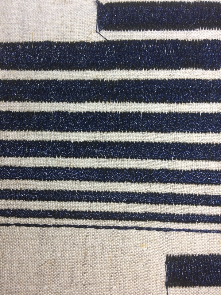

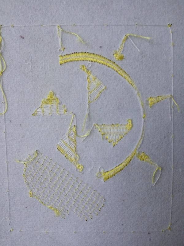

да я прочитал всю тему,  Ответ #121 в этом сообщении 1 в 1 моя проблема, тесты мои отбивает 1 в 1 как у нее, прочистка воздухом,прочистка непушистой ниткой смоченной спиртом тех самых тарелочек, пружина, царапины - все в порядке, натяжение да, чувствуется во время вышивки все чисто все целое без дефектов, при всем этом идут эти барашки на лице, единственно, при увеличении общего натяжения на авто+5 ситуация получше ( это единственный совет увидел по теме той девушке, сделал его, даю инфу по результату ) но все равно нет нет да промелькнет петля где то, но при таком увеличении изнанка полностью в цвет лица,и опять же, только на валике, гладь в идеальности хороша ( фото не выходит залить, выдает ошибку, пробовал оперу ие и хром, все капризничают )
Оффлайн BoldBug
  • Сообщений: 4126
  • Репутация 111
Проблемы с нитью - натяжение, петли, обрывы
« Ответ #295 : 11 Апреля 2018, 17:40:31 »
Без фото сложно что-то сказать. Сделайте тесты рекомендованными расходными материалами и фото сюда - будет проще.
если в процессе вышивки промелькнёт петля я не считаю это  дефектом
Если единожды проскользнет - не проблема, если систематически будут появляться - вообще-то дефект.
Петельки бывают разными.
Пользователи, которые поблагодарили этот пост: LANA, Alla.F

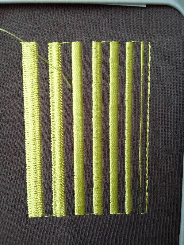

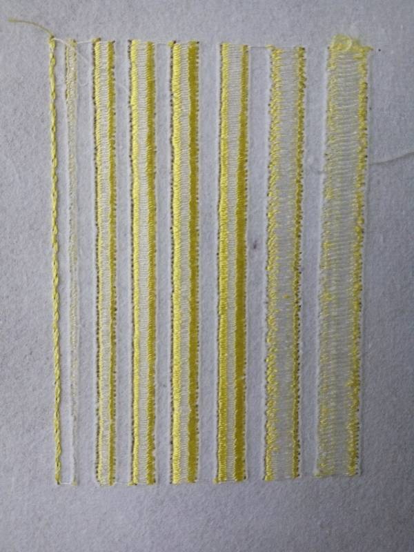

 Ответ #121 вот в этом ответе 1 в 1 фото тестов еще раз повторю
Вы нигде не написали какими нитками вышиваете: изготовитель, полиэстер или вискоза, толщина нитки. У меня машина фирмы Хускварна(у подруги пфафф, что почти одно и то же), и если в процессе вышивки промелькнёт петля я не считаю это  дефектом. На видеороликах в YouTube самого производителя даже новые машины EPIC  и ICON делают иногда петельки. Может вы слишком требовательна к машине? А есть регулировка высоты вышивальной лапки  у вашей машинки? Если есть, то попробуйте  ближе к ткани  высоту подрегулировать.
нитки гутерман, толщину не знаю, да я требовательный, так как по мне это брак изделия будет с такими петлями, а регулировки видимой не наблюдаю, болт крепеж на 1ой позиции не изменчивой, если только внутри капать где то, но там вряд ли самому можно что то крутить, в целом данная проблема исчезает только при избыточном натяжении верхней нити, но это смущает сильно, есть какие либо предположения по данной проблеме ?

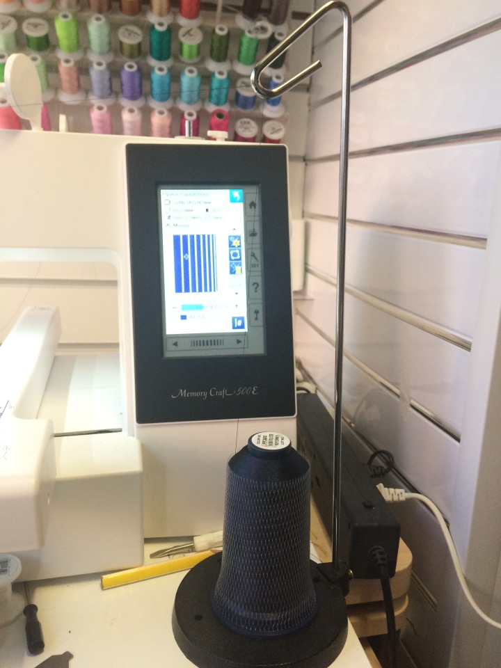

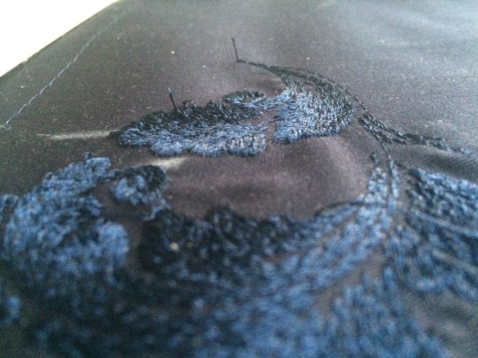

« Ответ #299 : 27 Апреля 2018, 20:16:44 »
Janome 500е с больших бобин появились петли и много. Поставила на катушку сетку. Не могу понять что стало с натяжением нити.??? Нижняя вылазит !!!!
