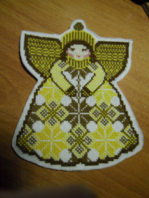

Оффлайн Natali22
  • Сообщений: 234
  • Репутация 48
Колокольчики-прихваточки от Веры Осининой
« Ответ #17 : 27 Октября 2016, 05:23:49 »
Здесь можно показать? У меня пока такие получились. Пользовалась, когда делала заготовки на зиму, и из духовки противень вытаскиваю ими. Спасибо! 1-39

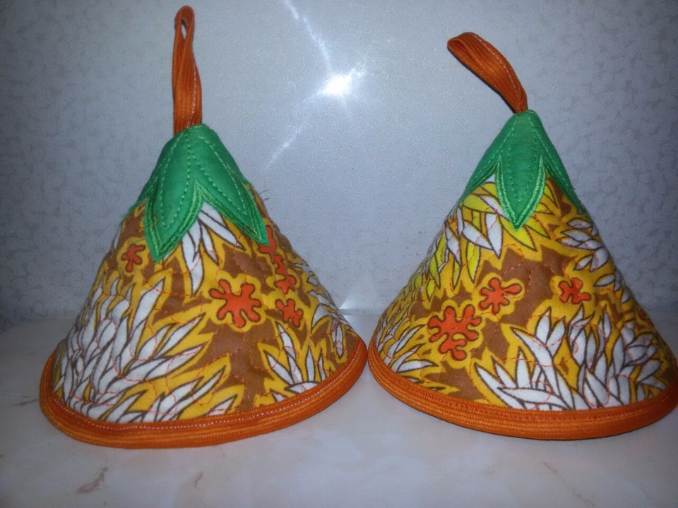

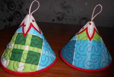

Я тоже решила попробовать. Тестирую машинку.
В нее влезли по диагонали 2 штуки в пяльца 20х28.
машина Janome mc500
Шить начала и подумала, что у моих кастрюлек ручки не греются)
Маме подойдут)
вот результат....
я решила не шить валик. и без стабилизатора шила. запялила в пяльцы нижнюю ткань, сверху на магнитных клипсах  утеплитель и верхняя ткань.  потом вырезала, сшила и пришила тесемку на низ. Есть у меня специальная лапка окантовочная). и из такой же тесемки петельку)
Мое впечатление, я бы наверно более производительно вручную простегала, отходов меньше бы было)
надо будет пробовать) листиков напришивать, а потом вручную)
В качестве наполнителя использовала "Ткань Холстопрошивная (хлопок)"  - в 2 слоя. тонкая она оказалась)
