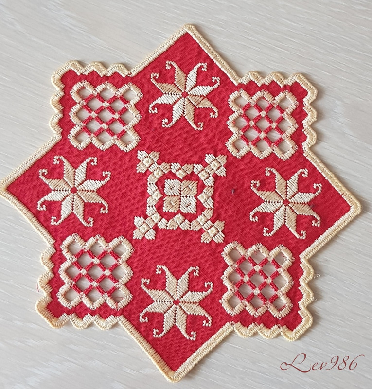

Готова моя очередная работа
Пришлите, пожалуйста, голубую салфеточку.Спасибо за дизайны. 2-00

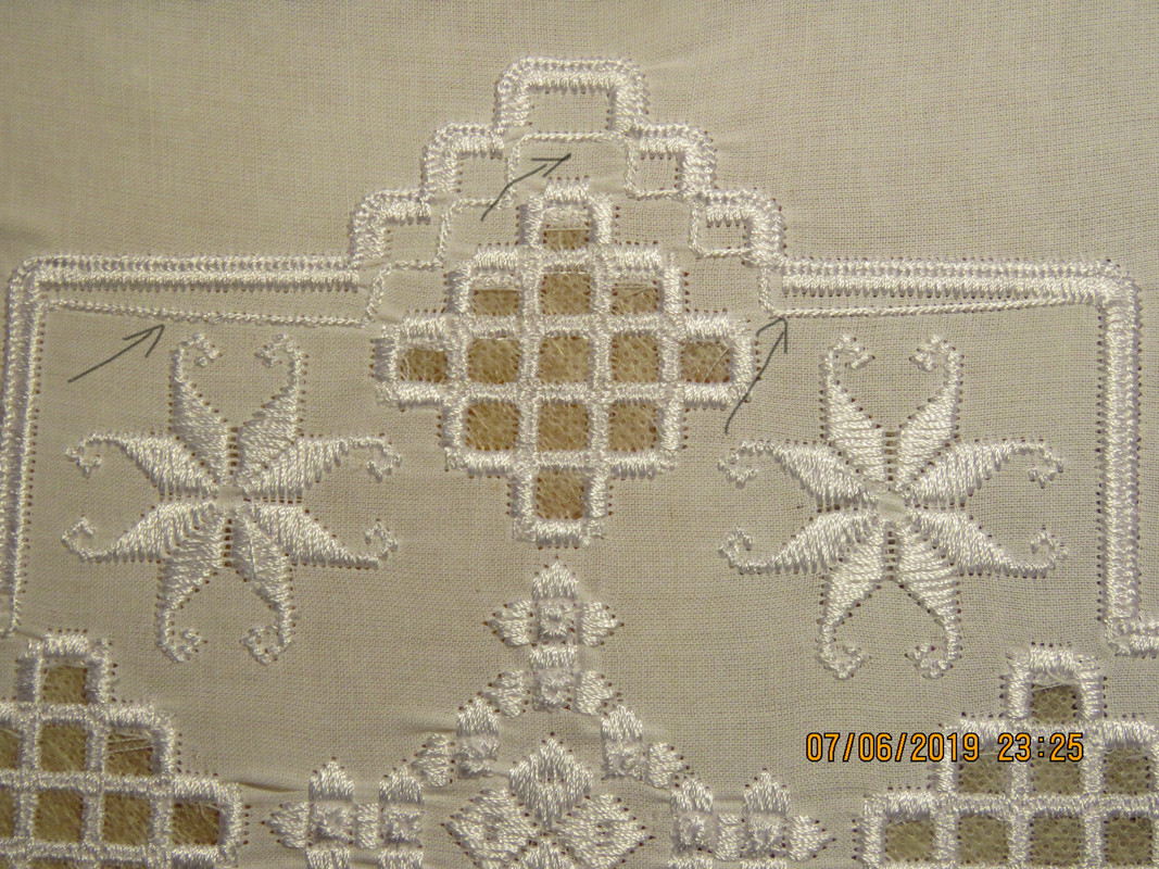

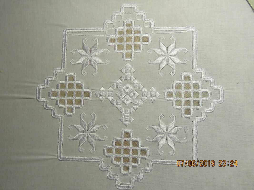

 1-26 Ой, ой ! Что-то пошло не так (( Вышивала на батисте , стабилизировала хорошо , вроде не так уж и стянуло. Но строчка куда-то поехала , стрелочками показала. Танечка , что я сделала не так ?

« Ответ #86 : 08 Июня 2019, 19:54:29 »
я бы так не сказала, у вас конкретные проблемы со стабилизацией.
Какой стабилизатор использовали?
такое чувство, что ткань выскальзывает их пялец. Такое происходит когда слишком сильно перетянуто натяжение или пяльцы плохо держат ткань, батист очень тонкая ткань, да и водорастворимый стабилизатор скользкий.
строчка на месте, уехала ткань
если пяльцы плохо держат, то нужно использовать зажимы, противоскользящие прокладки,  либо проклеить обручи пялец двусторонним скотчем или специальной лентой для пялец

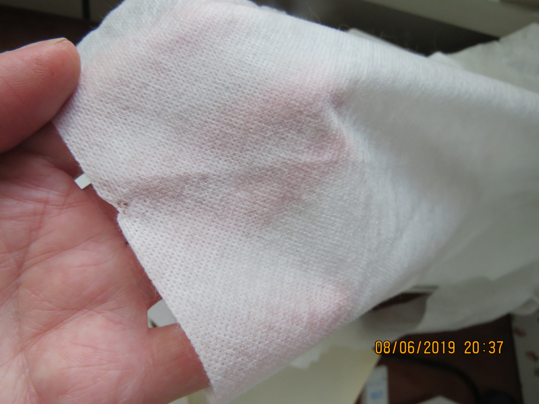

 Да , есть проблема с большими пяльцами (( плохо ткань держат . Искала в магазинах зажимы , но не где продавцы о таких и не слышали . Странно конечно . Про ленту и прокладки даже не слышала. Танечка , не дадите ссылку где можно про эти варианты почитать , или купить ? Буду очень признательна ! А водорастворимый стабилизатор у меня не плёнка , а тканевый ( не знаю как правильно называется ) плотненький , мне очень нравится ))
Спасибо за подсказки  2-001

« Ответ #89 : 09 Июня 2019, 09:44:24 »
я использую двусторонний скотч

Я ткань укрепляю в пяльцах с помощью полосок флиса, держит не плохо, если нужно ставлю еще на верх и на низ.
