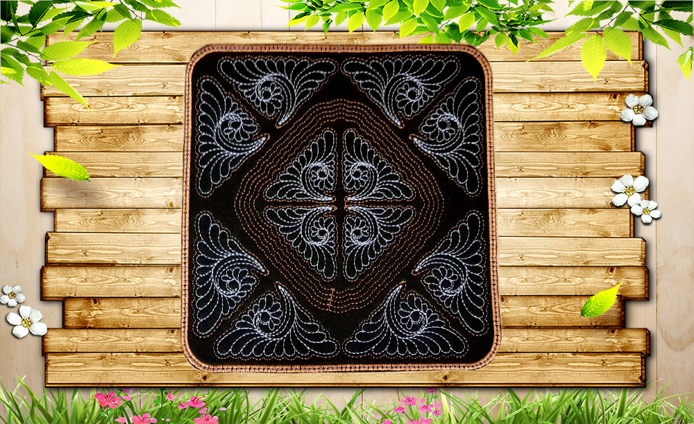

Ланчмат № 1
Размер дизайна 199х207
Пожалуйста, проверьте помещается ли дизайн в ваши пяльцы, перед тем, как просить.
Пользователи, которые поблагодарили этот пост: Катрин, jmulkasveta, vesna61, Дончанка, Шпонка, Raisa_tr, Еля, raisagri, Heppi Fox, olga66, Ладушка, Cravennat, pupsik, Ольга Федосеева

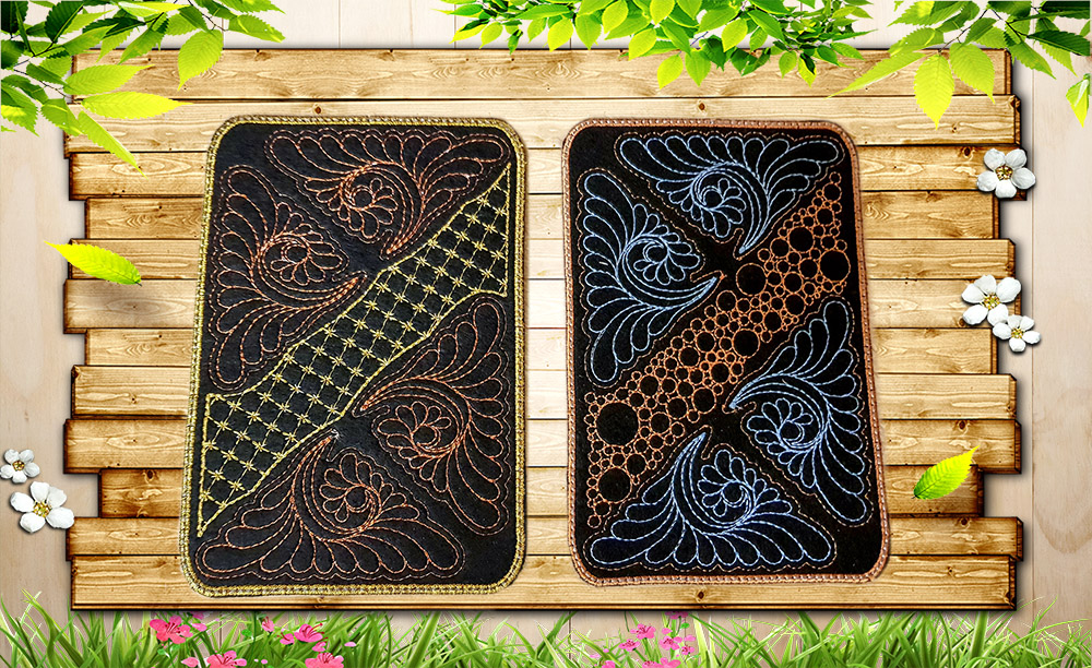

  • Сообщений: 6871
Ланчмат № 2
Размер дизайна 200х279
Пользователи, которые поблагодарили этот пост: Катрин, jmulkasveta, vesna61, Дончанка, Шпонка, Raisa_tr, Еля, raisagri, Heppi Fox, olga66, Cravennat, LudVik, pupsik, Оксана Хрущ, Ольга Федосеева

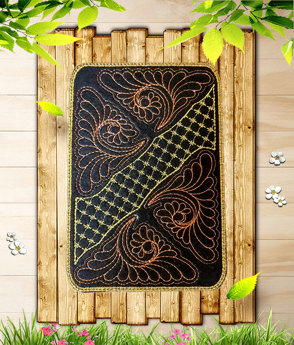

  • Сообщений: 6871
Ланчмат № 3

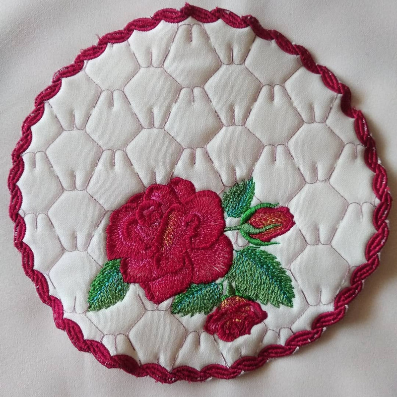

Здравствуйте. Никогда не вышивала ланч маты. Подскажите - внутрь под ткань нужно что-то плотное? И по краю сатиновый валик в дизайне - чтобы в пяльцах вышить, или край нужно самому после вышивки обшить?
  • Janome 550 E, Ricoma SWD 1501 - 8S, Janome 550 E, Janome MC 6600
Оффлайн Катрин
  • Сообщений: 334
  • Репутация 222
    • Мое имя: Катя
Добрый день, дизайны- для вышивки в пяльцах. Ничего потом обшивать дополнительно не надо!
 В пяльца заправляется водорастворимый стабилизатор, можно брать укрывной материал агроспан, сверху - по желанию любой материал прокладки для объема( синтепон, 0,5 см поролон,подложку для ламината, можно брать салфетки для уборки итд), на него ткань основная , и вышивается первая строчка контур, которая закрепляет все вместе, ничего не обрезаете, вышиваете весь узор до второй контурной строчки, перед ней, можно под пяльца положить подклад, чтобы была красивая изнанка, затем все обрезается, вышивается закрепляющий зигзаг и собственно кант с декоративной отстрочкой. Потом вынуть с пялец, убрать отрывной или другую основу для вышивки и обработать край зажилалкой или влажной губкой, в зависимости от того, что заправляли в пяльца.
