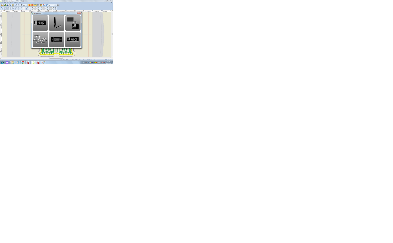

При отправке на вышивку (окошко игла) выдает ошибку:
Failed to create the design  -  Не удалось создать дизайн
Так он же раньше в этом формате вышивался, но с флешки. Что не так? 1-81

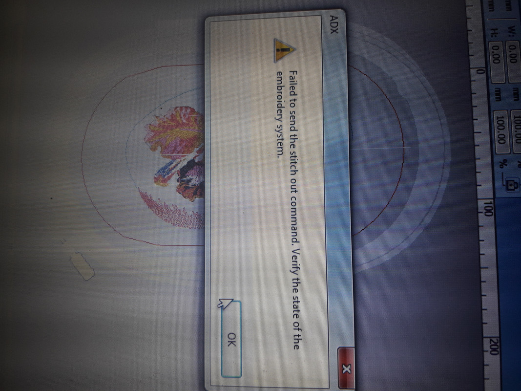

Вторая ошибка:
Fieled to send the stitch out command/ Verify the state of the embroidery system - Не удалось отправить команду вышивки. Проверьте состояние вышивальной системы.
Получается программа машинку увидела, но машинка данную команду вышивки не может принять? 1-81

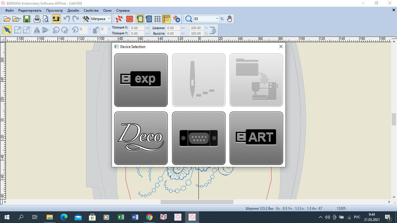

Третья ошибка:
To connekt another embroidery system ADX must be restarted/ Press OK enable device selection, exit and restart ADX - для подключения другой системы вышивания необходимо перезапустить ADX. Нажмите ОК , включите выбор устройства, выйдите и перезапустите ADX.
Эту ошибку выдает, но в окне устройств два типа ARTISTA 340 и Bernina 730. Из них надо выбрать? Но там нет возможности, т.к окно не активно 1-09 или в самом ArtLinkе еесть настройка на тип машинки? Хотя я не нашла((

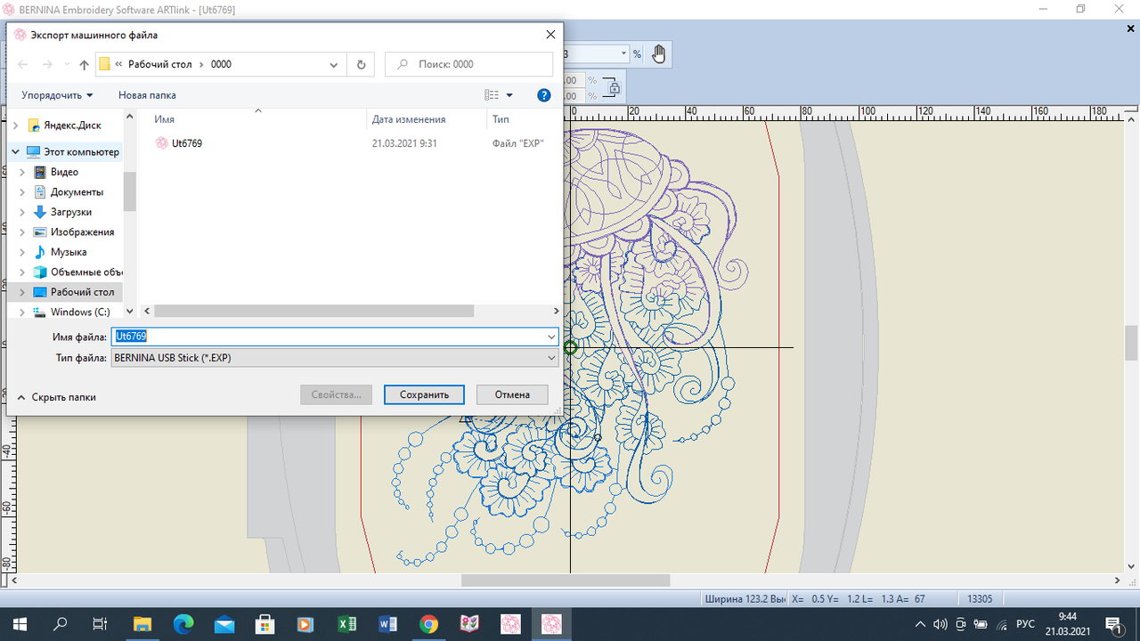

Хочу сохранить файл в формате art, но ошибка
И я все-таки хотела бы увидеть скриншот  всех USB, о котором просила,  хочется видеть как именно машинка отображается
Вот сделала. Может что-то в этих настройках?

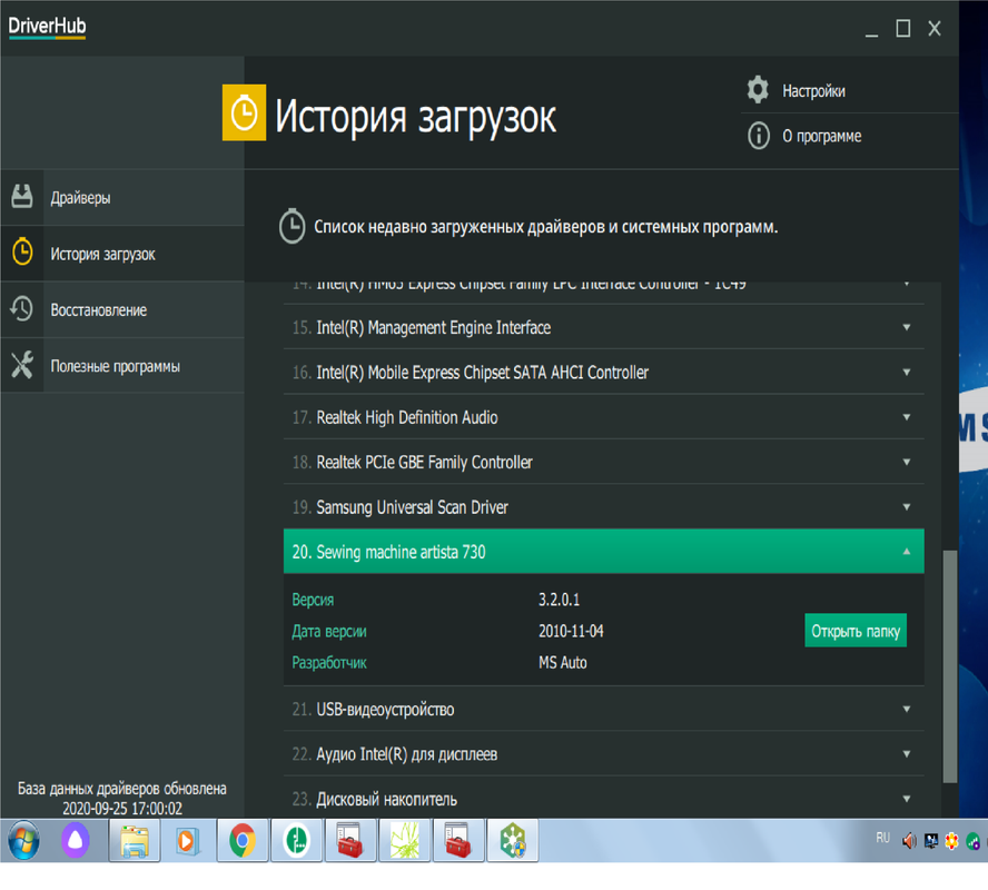

Машинка включена. При отсутствии драйвера она была с восклицательным знаком. Сын помогал установить драйвер и сейчас сказал, что первые строки и  есть машинка 1-08
Вот в загрузках драйвер
Если бы ноут не видел машинку, то в программе ArtLink иконка с машинкой не светилась. Или не так?

А пока дайте мне пожалуйста ссылку на драйвер, который устанавливали для 730.
В смысле ссылку откуда скачали.

Вот, например, скрин с компа, куда никакой машинки отродясь не подключалось и ничего вышивального нет.
Сделаем так - откройте снова это окно при подключенной машинке, сделаете скрин
Затем не закрывая этого окна машинку выключите и отсоедините и снова скрин.
Ну и драйвер Авроры все равно попробуйте. Хуже не будет и он ничему не помешает
Не помню точно, как машинка отображалась, но вроде я бы узнала, будь она в списке.
Вы правы 1-04 ничего не изменилось ни при вкл ни при отключенной машинке.
Сын живет не со мной и сейчас не может по удаленке зайти на ноут. Я методом втыка скачала драйвер Авроры и думала, смогу его использовать, но что дальше не знаю((
Ссылку не могу, к сожалению, скинуть, тк. программу (это DriverHub) сын скачал и она обновила все драйвера.

Нужны оригинальные драйверы, а не общие.
У меня сколько раз было, что Винда при обновлении ставит свои драйверы.
И комп перестает видеть технику или программа не открывается, потому что драйвер ключа поменяли.
И я снова вручную ставлю драйверы с дисков программ или машин.
Надо бы порыться на работе,  вдруг какие диски остались.
Драйвер для Авроры это драйвер для программы, чтобы она увидела машинку.
Он вряд ли подойдет, но мы ничего не теряем. Попробуйте.
Поискать материалы на работе смогу только на следующей неделе.
Даже если и осталось, они все для XP скорее всего. У вас случайно старого компа с ХР нет?

Вдогонку... обратила внимание вот на что: всмотримся в ваш скриншот
Меня смутило вот что: название ресурса (не имеет никакого отношения к швейно-вышивальной технике).
А обычно все драйверы и прочее идут от производителя, он знает кому заказывать софт.
Посмотрите на описание программы DriverHub
DriverHub умеет корректно идентифицировать модели устройств большинства современных производителей:
AMD, Intel, Acer, Asus, Dell, HP, Lenovo, Logitech, Compaq, Nvidia, Microsoft, Samsung, Toshiba, Sony, LG и других,
а библиотека на сегодняшний день насчитывает более миллиона официальных драйверов для различных устройств.
DriverHub просто методом перебора нашел что-то, что ему показалось созвучным с названием Артиста 730 или вообще наугад обозвал первый попавшийся драйвер
В этих библиотеках отродясь ничего вышивального никогда не было - ни драйверов для донглов вышивальных программ, ни для машинок.
Производители нашей техники выдают их только на своих официальных ресурсах сами распространяют их.
Может кому-то это потом тоже пригодится.

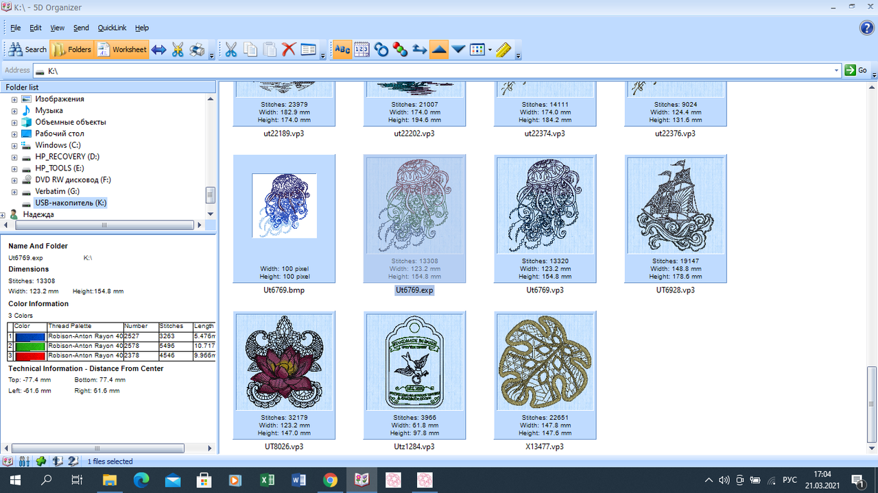

Надо скачать АртЛинк последней версии (ссылка в теме "Конвертеры", вопросы здесь).
5D Organizer оставьте, он поможет вам просматривать дизайны в папках.
Эти программы не конфликтуют и удачно дополняют друг друга.
Так же вам пригодится SewWhat Pro, в ней немного больше возможностей.
https://new-embroidery.com/forum/index.php?topic=1717.0

Прочитала про эти программы и скачала их на компьютер. В 5 D organizer все просто, открываю папку, она на рабочем столе, выбираю файл и переношу его на флешку. А в Bernina ArtLink надо открыть программу, выбрать файл, переконвертировать его и только потом на флешку и уже после этого в машину. Я правильно поняла?

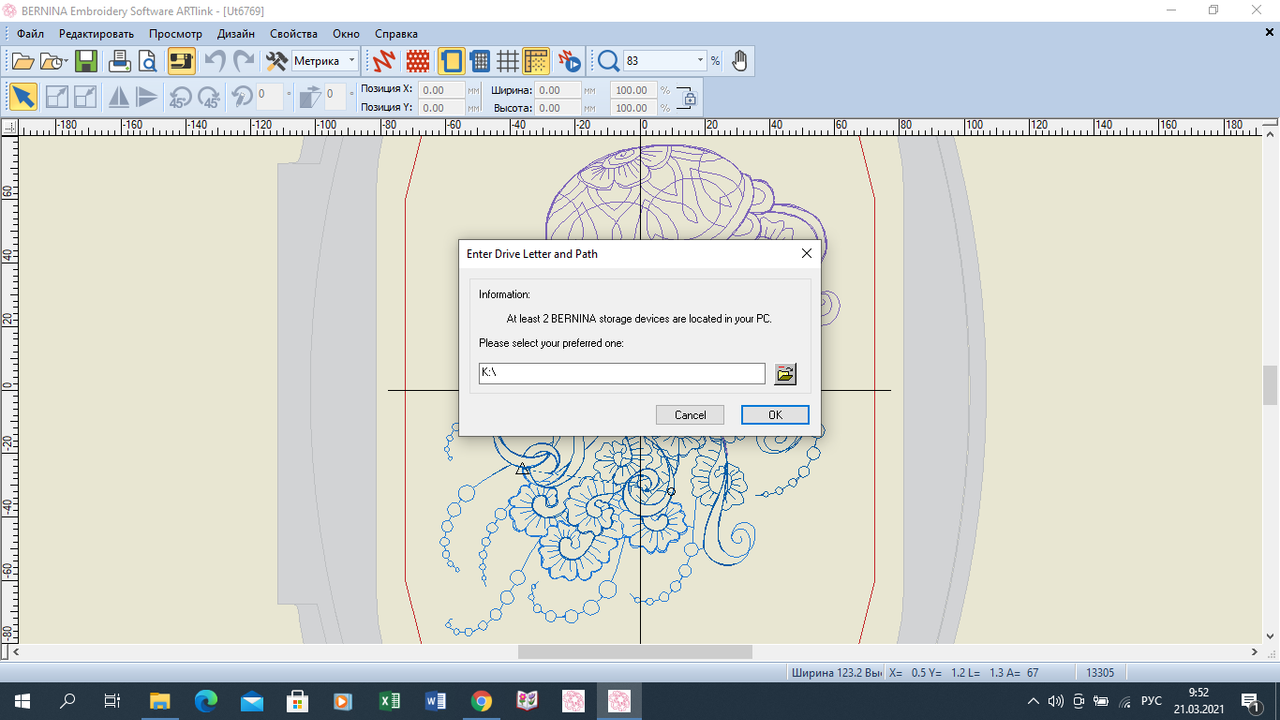

Нет, в Бернина открываете файл и из программы записываете его на флешку.
Из папки просто так вы не можете перенести файл на флешку.
Для этого файл должен быть  уже сконвертирован в нужный для машины формат.
Бернина конвертирует по ходу записи на флешку, просто сохраняете  его там.
Для машины на флешку надо сохранять через меню Файл / Экспорт машинного файла
И уже в открывшемся окне выбираем Bernina USB Stick
Тогда цвета сохранятся.
Обратите внимание на то, что есть возможность двух разных форматов exp.
Второй, который ниже,  для машин Мелко, это нам не подходит.
Тему прочтите и инструкцию, тогда будет проще.
Еще немного поясняла  в теме конвертеров и в теме самой машинки (Бернины 7 серии)

Вы инструкцию читать не пробовали?  1-03
Ну и меню на русском языке, не сложно просмотреть и разобраться.
Пожалуйста прежде чем задать вопрос, попробуйте сами, вдруг найдете  1-03
Меню / Дизайн / Цвета нитей - и выбирайте производителя и сорт.
Не поняла при чем тут рабочий стол и прочее.
Выше написала куда и как надо сохранять дизайн. Даже скриншот есть.
Пользователи, которые поблагодарили этот пост: Винни

Во-первых, вы сразу в настройках еще не открыв дизайн выбираете палитру и сохраняете ее.
Например Madeira 40 (нашли это поле где палитра выбирается?)
Не забудьте нажать кнопку "применить" и только потом "ОК"
Закрываете программу. Затем снова открываете и проверяете - палитра должна сохраниться.
Открываете дизайн, еще раз посмотрите палитру - должна сохраниться.

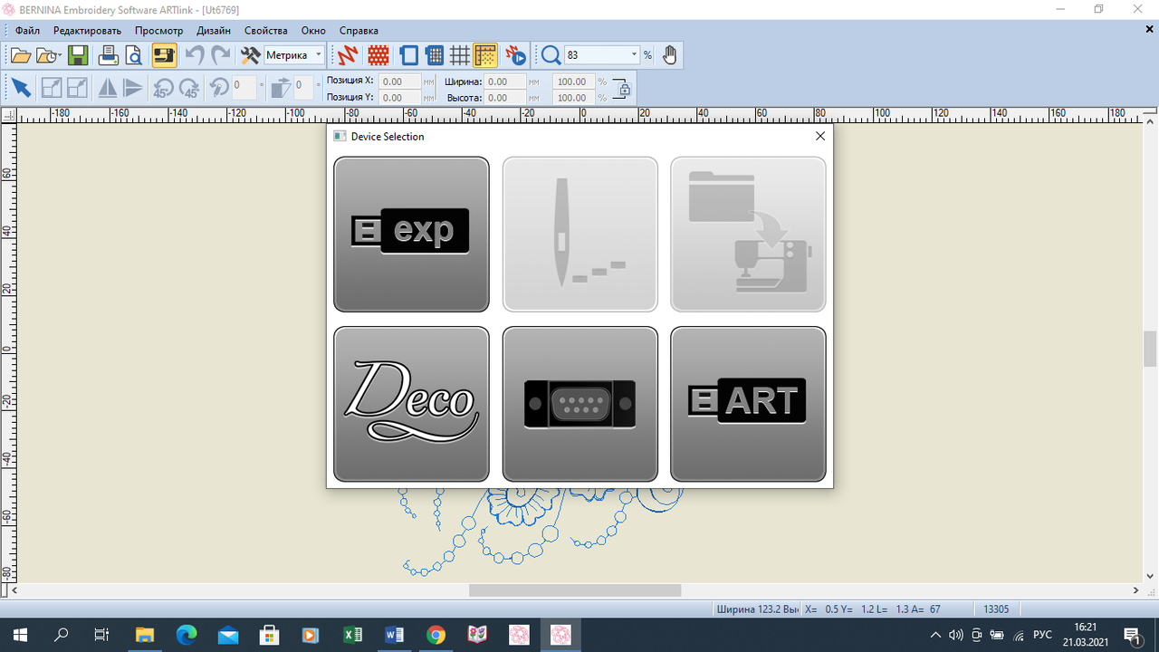

Далее - не надо нажимать на иконку машинки, она для прямого соединения машины с компом.
И нарисованная иконка флешки в том окне - это не для нашей модели.
Мы идем в меню Файл / Экспорт машинного файла и уже в открывшемся окне выбираем Bernina USB Stick.
У меня он сразу по умолчанию стоит.
Затем в дереве директорий (папок)  находите свою флешку (куда сохранить).
Открываете флешку - на ней должно быть три файла разных расширений.
Собственно дизайн, мелкая картинка - иконка дизайна для машинки. И текстовый файл с номерами цветов.
Попробуйте так, у меня все сохраняет, но сейчас точнее не могу  сделать фото.
Машинка на работе, а ТЦ закрыт - локдаун у нас.
