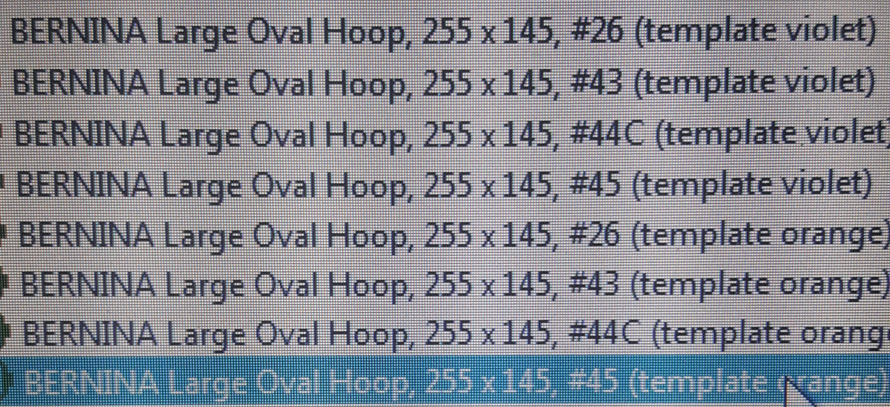

Здравствуйте! Подскажите, пожалуйста, можно ли в этой программе как в Птичке отсмотреть симулятор вышивки только одного элемента?
Добрый вечер еще раз).
Я уже жалею, что связалась с Берниной...
Что этой программе от меня надо?
Пол-дня все работало, потом перезагрузила программу и вот.
Антивирус отключен. Программа лицензионная.
  • Janome MC 500e
Оффлайн BoldBug
  • Сообщений: 4126
  • Репутация 111
Bernina
« Ответ #32 : 15 Декабря 2019, 10:16:12 »
Бернина тут скорее всего ни при чем. Это игры разработчиков от Майкрософт.
1. Что за программа у вас?  Напишите полное название и номер версии, у Бернины много различных программ.
2. Вы просто перегрузили программу (закрыли и снова открыли) или вы обновляли Винду?
3. Какая  Винда у вас стоит, 7 или 10?
Программа Бернина для всех одна, и ее защита (донгл) одинакова для каждого компьютера.
Если появилась проблема, это значит что-то не так в компьютере.
Майкрософт почему-то решили, что их драйверы самые лучшие.
Или просто лень рзработчикам думать и находить решения.
Они так собирают каждую новую сборку, что  ранее установленные оригинальные драйверы подменяются собственными драйверами Винды.
Которые большинство защищенных оригинальной лицензией программ не видит.
Такое происходит и с Хускварной буквально каждое  глобальное  обновление, то есть даже чаще, чем с Берниной.
Обычно хватает переустановки драйвера.
ПКМ по "мой компьютер", там  выбираем Управление/Диспетчер устройств/Контроллеры USB.
В раскрывшемся списке найдите  все Sentinel Key,
В на моей картинке  они стоят первыми и их три, но это 7-я  версия.
8 версия у меня на работе, я не помню как там.
Обычно мне помогало обновление драйверов. Но после последнего глобального я еще программу не открывала.
7-я  дома работает хорошо, а посмотреть 8-ю на работе смогу только во вторник.
По ПКМ на каждом из ключей выбирайте обновить драйвер.
Система скорее всего вам скажет, что установлены правильные драйверы.
Надо выбрать установку вручную и указать путь к драйверам в папке программы установочного варианта, который на флешке.
Далее, если  переустановка не помогла, вот тут есть довольно подробное  описание  исправления ошибки.
Воспользуйтесь переводом страницы в браузере Хром - вполне понятно переводит
Еще что-то описано в этом документе (насколько верно - не проверяла)
В Гугле поиском по фразе "Internal error: HASP API returned (45)" можно найти описания почему такое происходит и как с этим бороться
Однажды, даже хорошо зная свой компьютер и делая все быстро, потратила полдня чтобы устранить подобную ошибку у Хускварны.
Если вам самой сложно разобраться, пригласите специалиста, который  занимается установками Винды.
Временно вы можете пользоваться  программой ArtLink, она вполне подходит для загрузки дизайнов на флешку.
Со временем и с большой полной программой разберетесь.

Т.к. флешки нет, то пытаюсь с ноута загрузить-вышить дизайн. Загрузила АртЛинк7 на 7-ку. Открыла дизайн, который специально через конвертер перевела в формат .art, рис.1
Потом кликнула мышкой на машинку и сразу окошко, рис.2.
Кликнула на иглу (хотя кликала уже на все окошки) и вот сообщение (рис.3).
Потом кликнула на Пропустить (т.к если на первую, то на сайт отправляет((, а там не понять), рис.4
В результате опять окно  (рис5)
Почему-то после последнего сообщения, программа сразу закрывается((
Что не так делаю? Целый день пытаюсь разобраться и никак(( Подскажите пожалуйста.
И не могу понять зачем такое количество пялец? Какие правильно выбрать или они не влияют на мою проблему?
Открываю файлы и экран нормально расположен, а при загрузке повернут(( и даже тут что-то не так 2-07
  • Bernina Artista 730
