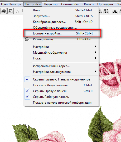

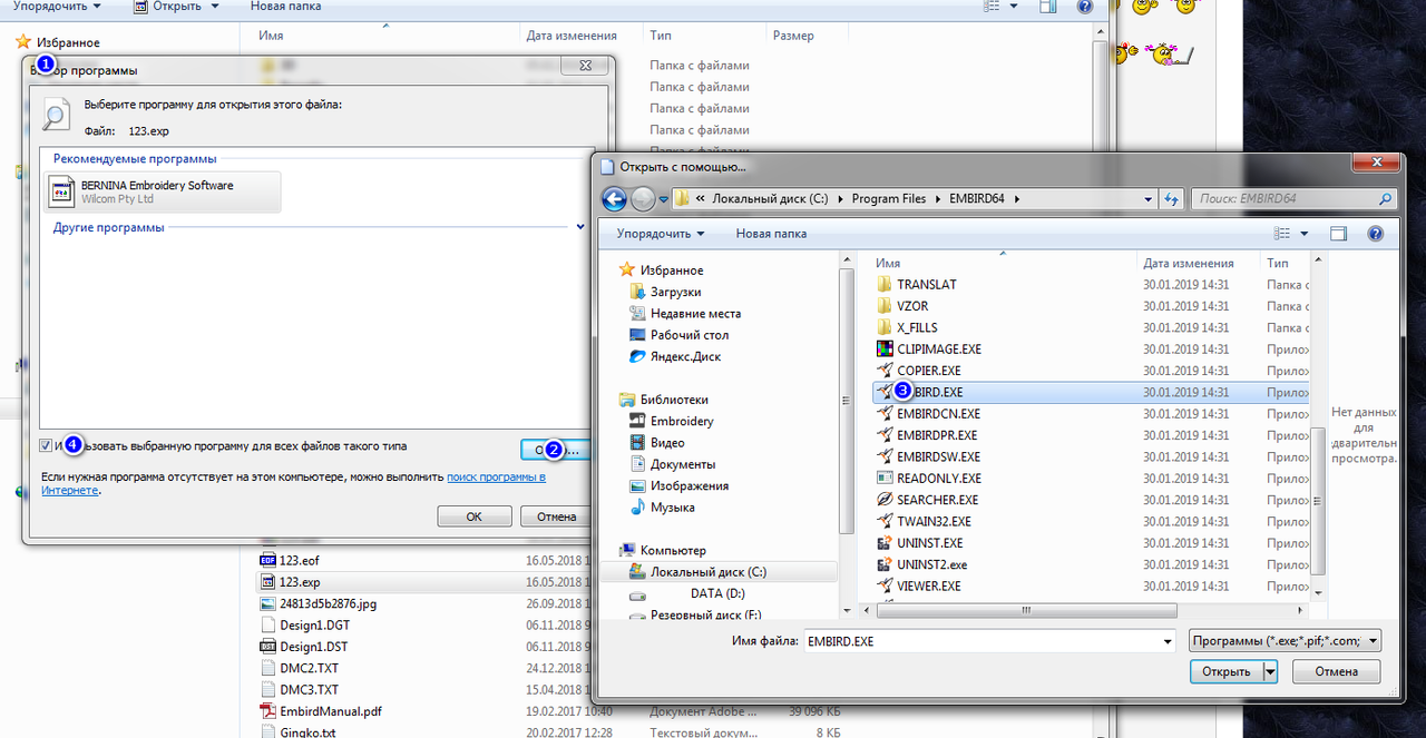

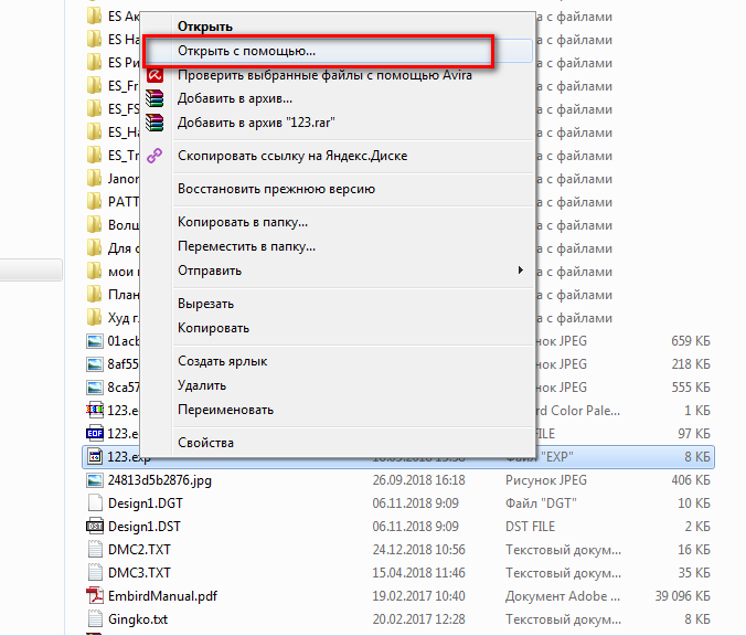

Таня.,доброе утро.Не знаю сюда ли надо задать вопрос.
Помогите пжл.Со всех дизайнов пропал значок птички и теперь я их не могу открыть. Я ничего не удаляла.На что то нажала( видимо автоматически).Теперь при нажатиии на дизайн выскакивает таб- Как ты хочешь открыть EXP file и перечисяются программы, но птички там нет.(How do you want to open this texp file Не могу понять , что надо сделать ,чтобы опять все дизайны открывались.
Пользователи, которые поблагодарили этот пост: IrinaAks, Rosa

Елена, скорее всего у вас сбились ассоциации файлов
Настройка-настройки иконайзера и выбрать в верхнем и нижнем окошке нужные вам форматы файлов
либо через проводник
Правой кнопкой мыши по файлу, открыть с помощью, выбрать программу, и не забыть поставить галочку - использовать выбранную программу для выбранного типа файлов
Пользователи, которые поблагодарили этот пост: Наталка 10101973, Любовь V., Юла55, Ljudmiliya, Rosa
