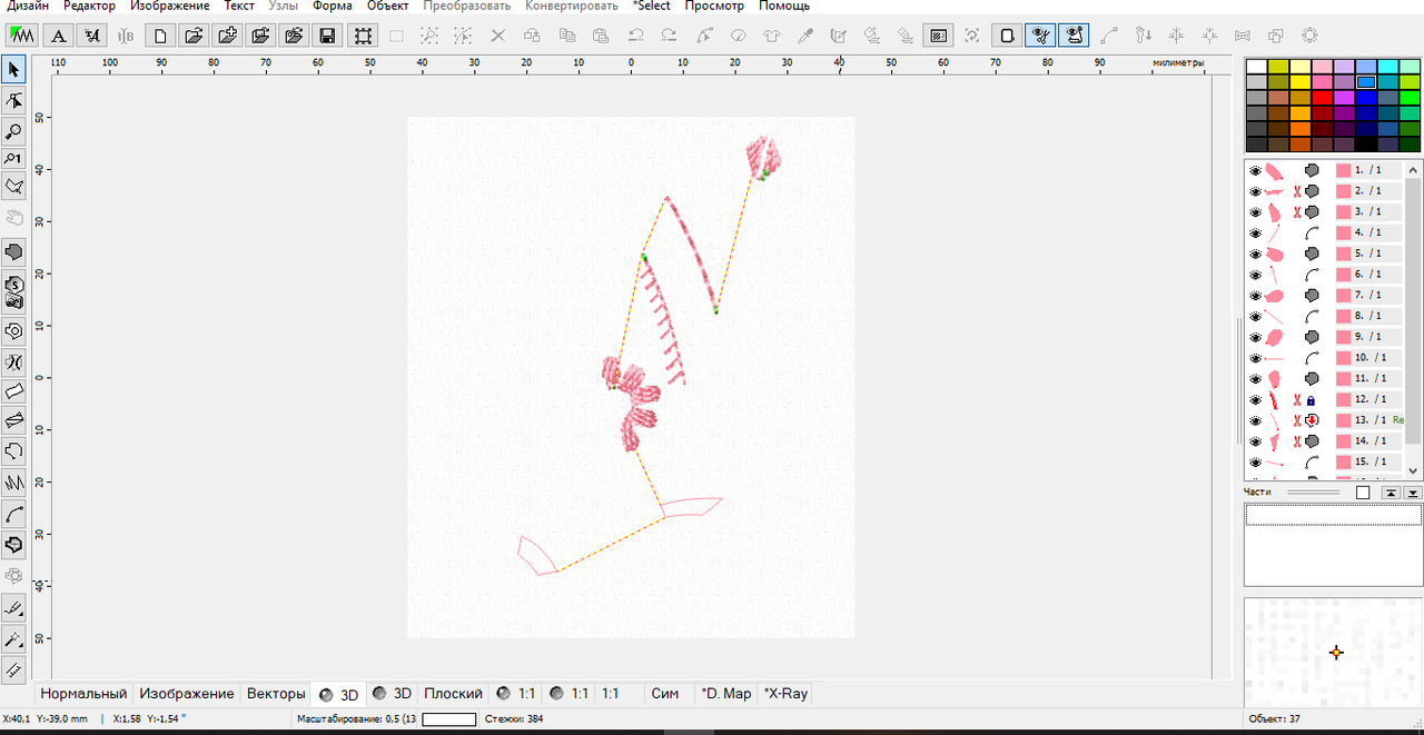

Таня можно вопрос задать.?! Хочу поделить дизайн чтобы вышить со стыковкой. Выделила его, редактор
- авторазрезание и выдает вот что!
 Как ни пробовала дальше ничего сделать не могу
  • Сообщений: 6871
Embird Studio вопросы и ответы
« Ответ #81 : 19 Ноября 2020, 20:16:23 »
Для разделения таких дизайнов нельзя использовать авторазрезание. Программа порежет его некорректно.
Авторазрезание подходит для сфумато и фотостежка.
А обычные дизайны лучше делить вручную.
Буквальный перевод сообщения - список находится за пределами.

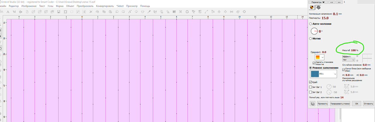

Нужна латка на шарф, Сделала, отшила. но получились стежки почти 4 мм, а как их уменьшить не могу понять или не могу вспомнить  1-15. помогите. пожалуйста.
  • deco 340, Memory craft 500E
Оффлайн Еля
  • Сообщений: 2649
  • Репутация 216
« Ответ #83 : 24 Апреля 2021, 13:13:02 »
Люда, измените масштаб, изменится  длина стежка
Пользователи, которые поблагодарили этот пост: solo, Pteris, Ирина V, Nadia47, Rosa

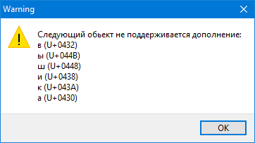

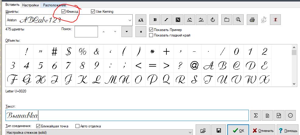

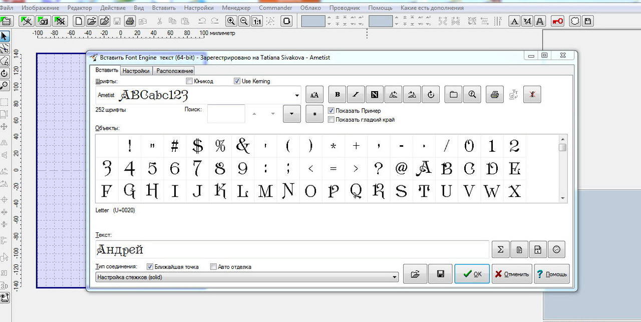

привет! Подскажите пожалуйста как в Embird 2017 подгрузить русский язык. Уже пробовала разные варианты с видеоуроков (подгружала нужный шрифт на ноут, и загружала в папку Fonts), но к сожалению ничего не выходит  1-30 1-30 1-30.
  • Janome MC 500e
  • Сообщений: 6871
« Ответ #85 : 04 Мая 2021, 12:18:47 »
Что значит "подгрузить"?
Изменить язык программы на русский, или создать надпись  на кириллице?
Если надпись, то нужно поставить галочку Юникод
Если выбранный шрифт поддерживает кириллицу, то надпись отобразится.
Пользователи, которые поблагодарили этот пост: Мастерская Ксю, Rosa

« Ответ #86 : 04 Мая 2021, 13:19:48 »
спасибо большое)

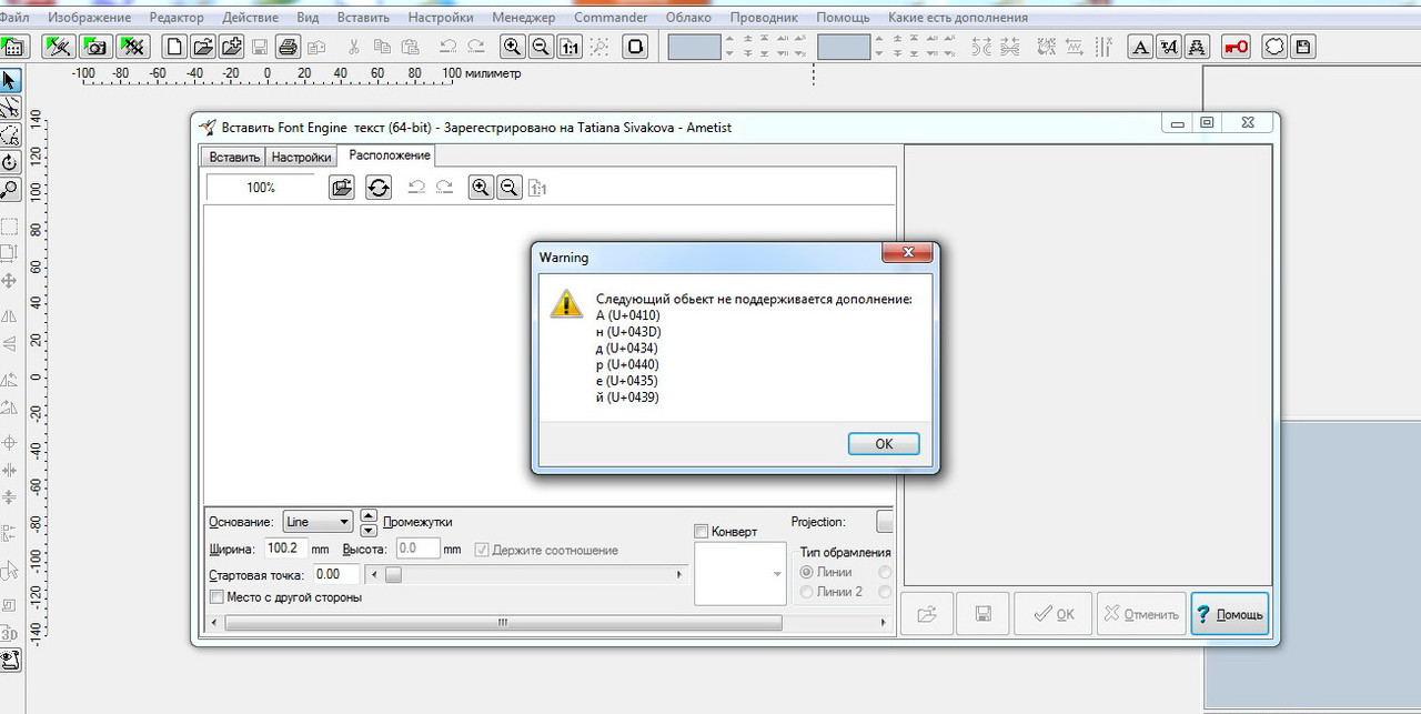

вроде это тоже делала, но что то не получалось, а теперь получилось  1-10, но не со всеми возможными шрифтами. У меня в списке шрифтов из выпадающего списка, как у вас на скрине, очень много разных шрифтов, и при выборе некоторых выдает ошибку
и подобную ошибку пишет при переходе на украинский язык, не находит часть букв
это что то со шрифтами?
для написания текстов на украинском языке, мне необходимо скачать определенный шрифт?
  • Janome MC 500e
Пользователи, которые поблагодарили этот пост: Rosa
  • Сообщений: 6871
« Ответ #87 : 04 Мая 2021, 14:11:41 »
Значит в этих шрифтах нет кириллицы, или же символов украинского шрифта
Шрифты нужно подбирать. Лена верно написала. Я просто уточню.
Далеко не каждый шрифт содержит все варианты языков. Чаще всего это либо кириллица, либо латиница, либо другие языки, иногда это полностью символьные шрифты. Поэтому, если нужны конкретные языковые особенности, нужно подбирать соответствующий шрифт. Это работает в любых программах. Если в шрифте нет украинских букв, ни одна программа этим шрифтом по украински не напишет. Тоже самое с русским или другими языками.
В сети много сервисов со шрифтами. Внимательно смотрим и подбираем нужный. Тогда и программа сможет создавать надписи на нужном языке.

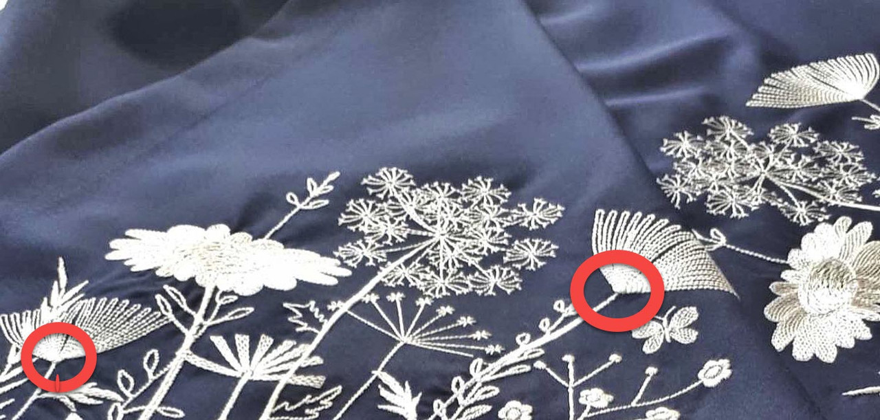

При уменьшении размера дизайна машина делает очень мелкие стежочки  (уменьшила с 20см/28см на 11см/17см), какой параметр кроме размера мне необходимо было тоже изменить? плотность стежка или другой параметр? 1-73
 и второй вопросик, в дизайне есть места (на фото выделила их), где набивается очень много стежков, и в этом месте даже ломало иголку. Я вышла из ситуации таким образом, что доходя к этому месту останавливала машину и пропускала пару стежков вперед и далее шила. Можно ли уменьшить в этих местах количество стежков?
 Спасибо! 2-22
Изменять размер более, чем на 20% в принципе не рекомендуется, а в 2 раза тем более это не стоит делать.
можно пробовать менять размер с пересчетом стежков, но далеко не всегда это бывает удачно. Менять размер можно только у рабочих файлов, где есть возможность откорректировать настройки, с машинными форматами это сделать нельзя.
как вариант удалить лишние стежки в программе, но проще создать свой дизайн в нужном размере.

« Ответ #93 : 22 Мая 2021, 11:25:25 »
Раньше я делала надписи в вышивке пользуясь Wilcom, но сеячас, после ремонта компа, эту программу не установила, так делаю все в Embird и как то шрифты мне не нужны были. сейчас срочно нужно сделать метрику и у меня не получается сделать надписи. открывается окно ввожу надпись, затем ОК
 появляется такое окно, нажимаю ОК, но надпись не появляется.
Что делаю не так?
Оффлайн tadmi
  • Сообщений: 242
  • Страна: il
  • Репутация 60
    • Мое имя: Elena
« Ответ #94 : 22 Мая 2021, 12:38:46 »
Посмотрите ответ Лены №85 , если надпись на русском, я думаю нужно поставить галочку в окошке Юникод
  • Janome 9900
Пользователи, которые поблагодарили этот пост: Elmira, solo
Оффлайн solo
  • Сообщений: 526
  • Репутация 22
« Ответ #95 : 22 Мая 2021, 13:29:45 »
Огромное спасибо, все получилось! 2-22 2-22 2-22

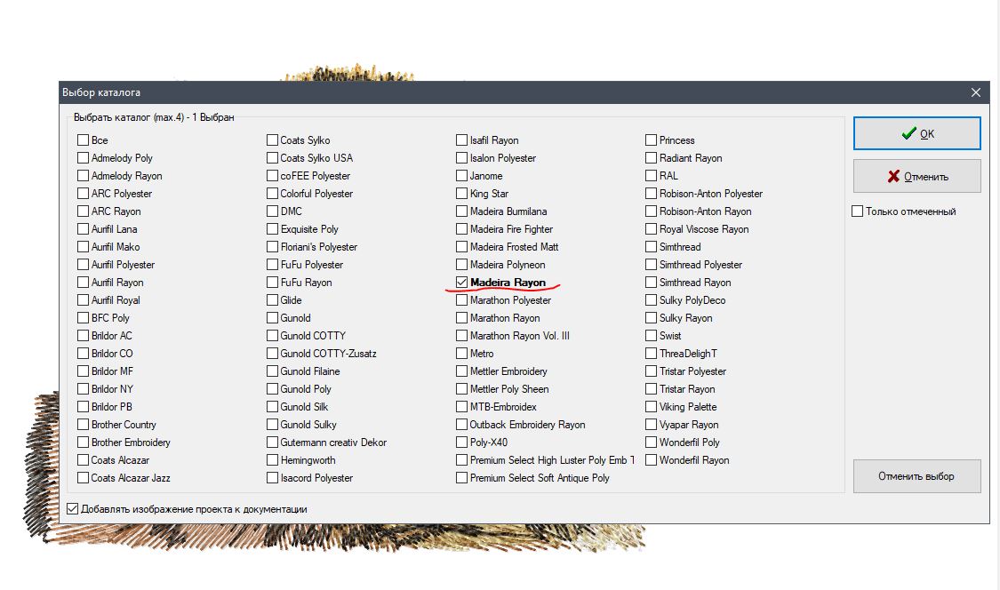

« Ответ #96 : 04 Июня 2021, 16:32:39 »

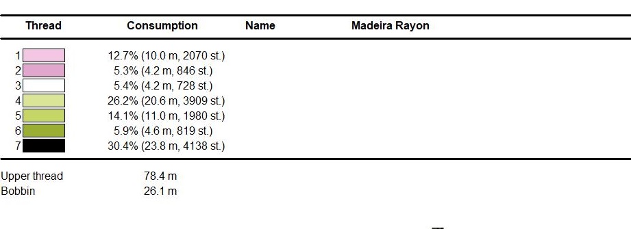

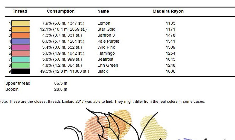

Добрый день, подскажите пожалуйста, как в программе Embird, в документе Thread List добавить номера ниток. В нелицензионной программе, цвета ниток отображались, купили лицензионную версии и не могу добавить в Thread List  номера ниток
  • Сообщений: 6871
« Ответ #97 : 04 Июня 2021, 17:39:12 »
Лена, нужно добавить еще одну "галочку" в окне "Печать свойств"
добавить список нитей
После этого появится окно, в котором нужно выбрать желаемый каталог
И после этого при экспорте списка нитей появятся номера
Пользователи, которые поблагодарили этот пост: vlainga, Rosa
Оффлайн leks
  • Сообщений: 51
  • Репутация 54
« Ответ #98 : 04 Июня 2021, 18:10:29 »
Лена, спасибо за ответ. У меня галки стоят, кроме добавить имя и адрес, всё равно не получается
  • Сообщений: 6871
« Ответ #99 : 04 Июня 2021, 18:41:32 »
Лена, сверь все галочки с моими.
У тебя в окне с каталогами стоит "только отмеченные"
Убери это и все заработает  1-22
