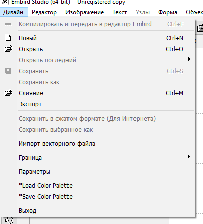

Добрый день.
Скачал с официального сайта триал версию Embird 2021. При запуске программы открыватеся Embird 2021 Manager. Далее жму Digitizing Studio Desing, чтобы импортировать SVG – открывается Embird Studio. Жму Дизайн > Импорт векторного файла, выбираю нужный svg. Далее, хочу сохранить этот файл в JEF, но у меня неактивны кнопки сохранения (см. скрин). Что я делаю не так, подскажите. Как сохранить svg в jef.

Добрый день.
Добрый день.
Все делаете так, но в пробной незарегистрированной версии в Digitizing Tools нельзя сохранить рабочий файл и конвертировать его в машинный формат. Этот модуль доступен только для ознакомительных целей.
Для получения доступа к полному функционалу,  надо приобрести саму программу Basic Embird и модуль Digitizing Tools, чтобы иметь возможность создавать и сохранять в машинный формат сваи дизайны.

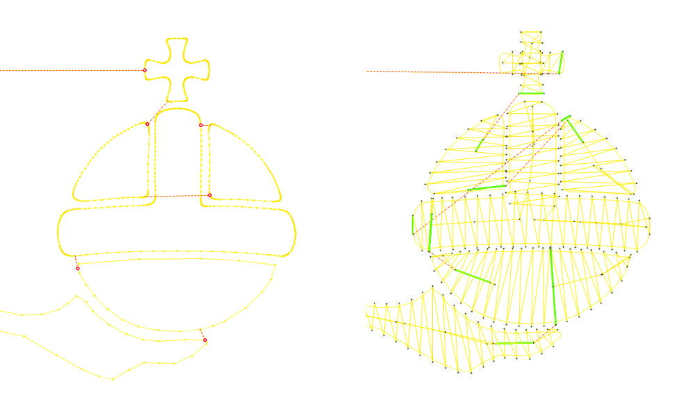

Pteris, спасибо за отклик. С импортом разобрался. Есть ещё вопрос: после импорта векторного файла я задал последовательность объектов, их точки начала и конца. Вроде, всё хорошо (рис. слева). Но как только я генерирую стежки, у меня сбивается путь, ссылаясь на зелёные строчки – вроде, скачки называются (рис. справа). Можно ли как-то их сдвинуть или задать новые скачки, удалив эти? Или может есть способ игнорирования этих скачков, чтобы вышивка начиналась и заканчивалась ровно там, где я обозначил?
Пользователи, которые поблагодарили этот пост: Rosa
Оффлайн Pteris
  • Сообщений: 6600
  • Страна: bg
  • Репутация 1011
Embird Studio вопросы и ответы
« Ответ #106 : 25 Июля 2021, 21:49:23 »
слева объекты строчкой, справа автоколонка- это разные объекты
зеленые отметки - закрепки
конечно, заполненным объектам можно устанавливать точки начала и конца в нужном месте, чтоб, не было скачка можно добавлять соединители
Пользователи, которые поблагодарили этот пост: EMBIRDER, Rosa

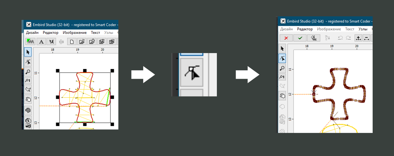

Каким образом это сделать? Я заполняю объект, жму на значок редактирования, и у меня слетает заполнение. Что я делаю не так?

« Ответ #110 : 26 Июля 2021, 19:10:52 »
ничего никуда не слетает, после редактирования формы надо генерировать стежки

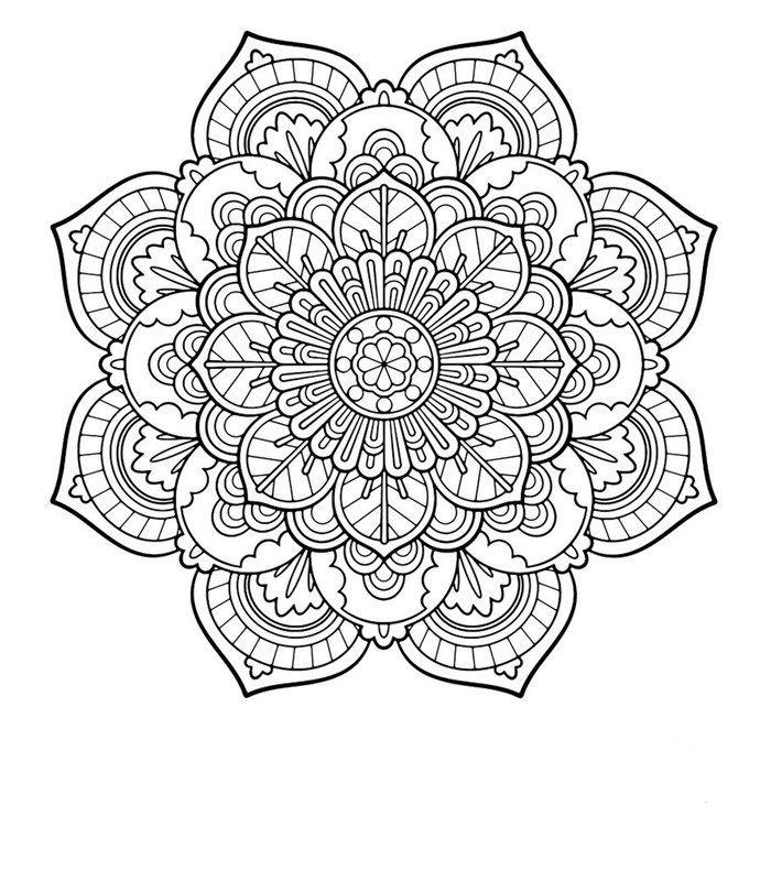

С Новым годом. Здоровья , благополучия и успехов.
 Как лучше вышивать мандалы.  Пыталась дизайн сделать от центра, чтобы не тянуло вышивку. Но очень много протяжек.

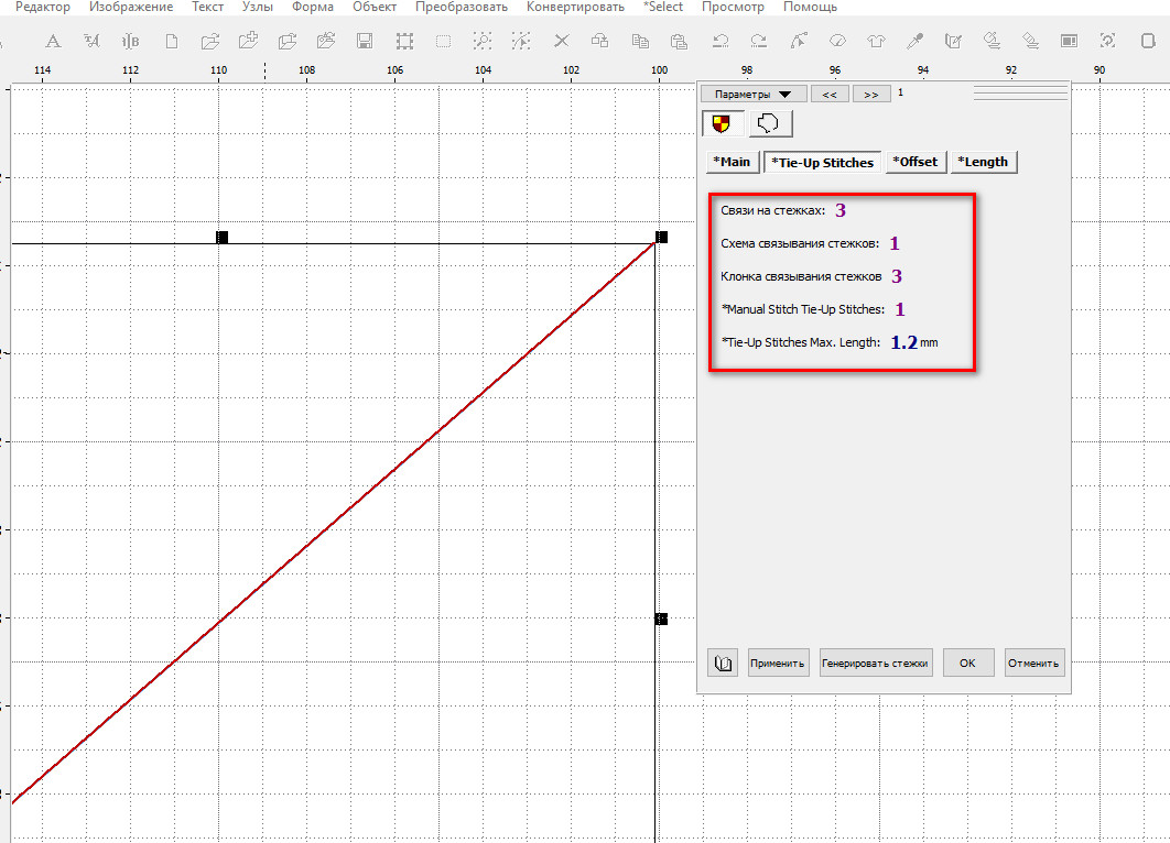

« Ответ #124 : 14 Ноября 2023, 20:01:58 »
Помогите пожалуйста,не пойму почему у меня машинка Джаноме 500  стала делать закрепки по 6 стежков , в начале и в конце вышивки а раньше было по 2 ст.Что то не могу найти как это вернуть. Мне кажется что , при соэдании дизайнов мы этого не делаем, а в инструкциик машинке не могу найти.
Закрепки в программе можно проверить в настройках
