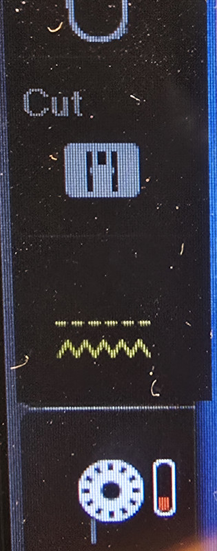

Бернина 780, во время шитья почти всегда в левом нижнем углу экрана такая иконка шпульной нити, иногда остается только изображение шпульки, но потом снова появляется изображение нити, причем нити на шпульке достаточно, заправлена правильно, это нормально?
Шьет хорошо.

Такое бывает по двум причинам.
Надо сжатым воздухом продуть нижние датчики считывания шпульки.
Или заменить шпульки на новые - у ваших могли зеркальные полоски износиться.
Пользователи, которые поблагодарили этот пост: Moja_sobaka

« Ответ #143 : 18 Декабря 2024, 18:22:06 »
Спасибо, датчики в шпульном колпачке или в челночном устройстве?
  • Bernina 780, Bernina aurora 1405, Bernina activa 240, Juki DDL 8700, Juki mcs-1500n, Juki MO55en
Оффлайн BoldBug
  • Сообщений: 4098
  • Репутация 109
Bernina седьмой серии
« Ответ #144 : 18 Декабря 2024, 18:43:37 »
В  челночном, в шпульных колпачках датчиков не бывает

Добрый день, может быть кто сталкивался с такой проблемой. Bernina 750QE перестала видеть пяльца. Они установлены, а машина показывает, что их нет. Пробовала перевключать, отсоединять вышивальный блок, менять пяльца, результат тот же. Нигде в сети обсуждения похожих случаев не нашла.
Машину купила недавно с рук, вышила до этого на ней всего пару мелких аппликаций. Проблема появлялась пару раз и уходила после переустановки пялец, я думала неправильно может ставлю их. А сейчас стабильно перестало работать.
Вышивальный модуль в хорошем состоянии, следов эксплуатации на нем не было, не похоже, что им активно пользовались, сама машина видно что поюзана хорошо.
  • Bernina 750QE

Не видит только одни пяльцы или вообще все?
Без пялец при включении  каретка двигается и крепление пялец тоже?
Там может быть несколько причин - не доходит контакт, крепление погнулось.
Или может проблема с кабелем или платой.
Снимите панель с каретки и сделайте четкие фото там, где крепление пялец.
С пяльцами и без. нужны лочень четкие фотографии,  возможн очто-то смогу заметить
