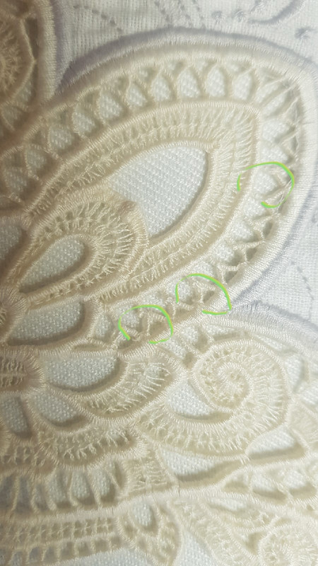

Добрый день. Помогите, пожалуйста. На каком стабилизаторе это лучше вышивать и в какой технике?

Удобнее всего вышивать на плотном нетканом водорастворимом полотне производителя Vilene  плотностью DO105,  DO104,  DO103.
Пленка или другие виды вдорастворимых полотен как правило не годятся, ну разве что водорастворимое полотно от Гунолда в 2-3 слоя.
Не очень хорошо рассмотрела - не поняла,  сетка подложена снизу или вышито по сетке.
Если цветы вышиты отдельно и наложены сверху, требуются специальные FSL-дизайны.
Но  даже если вышито по сетке, не каждый дизайн годится.
Пользователи, которые поблагодарили этот пост: MiliaN, Elvira 9, oksana-1973

Все элементы: цветочки и листочки вышиты отдельно и пришиты к сетке. Какую технику лучше использовать для вышивки этих элементов?

Можно FSL-дизайны и вышивать их на указанном выше водорастворимом полотне.
А можно специально сделанные для этого дизайны вышить на тонкой нежной ткани.
Края ровно аккуратно обрезать, не задевая ниток.
Опять же  лучше в качестве стабилизатора использовать водорастворимое полотно.
Но можно и отрывной черный, потом аккуратно вынуть лишнее. Хотя уже не так красиво будет.
Пользователи, которые поблагодарили этот пост: MiliaN, Elvira 9, luida

Вышить можно и не FSL дизайн, а любой дизайн, подходящий для вашего проекта.
Вышивка на органзе( сколько слоев  органзы брать, это уже смотрите на месте. Это зависит  от свойств органзы и от  дизайна).
В качестве стабилизатора - водорастворимый или терморазушающийся. Смысл в том, чтобы была возможность  бесследно удалить стабилизатор ( или водой или утюгом). Отрывной стабилизатор я бы не стала использовать. Но если сможете его удалить полностью без лохмотьев по краям , то можно использовать и его.
После вышивки всю органзу вокруг  вышивки надо  удалить. Лучше это сделать  не ножницами( органза все равно будет махриться), а паяльником с острым жалом. Сразу «запаиваются» края. Тонкое жало паяльника позволит подойти поближе к вышивке и не испортить ее.
Эту «обрезку» паяльником лучше делать на стекле или другой термостойкой поверхности, а не навесу или столе.
Органзу по цвету подберите в цвет ткани, на которую будете пришивать вышитые элементы.  В этом случае все погрешности при «обрезке» будут менее заметны.

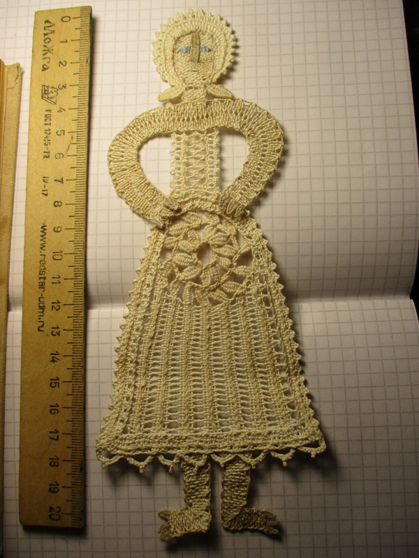

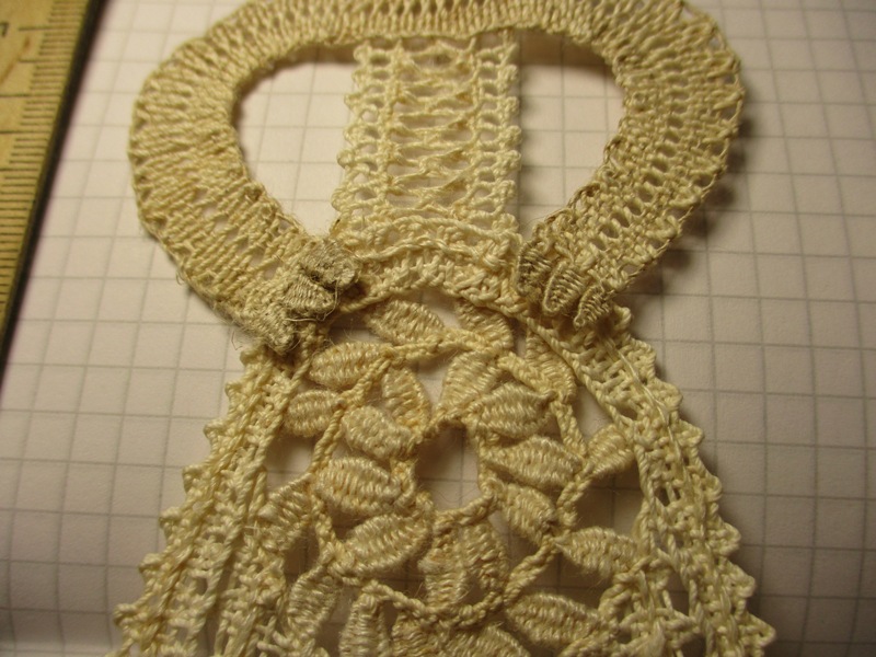

Добрый день!
Попала в руки такая вещь. Подскажите пожалуйста, кто разбирается в теме, какого времени это изделие и какая технология. По всей вероятности это коклюшки и работа может быть старинная.
