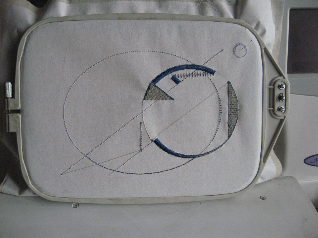

Марина, добрый день! Фото получились немного темные-на улице тучи и дождь.
Ткань, клеевой стаб, игла 90. Нитки красные Ариадна,синие Еврон.
Второй дизайн не входил в пяльцы 140х200. Пришлось удалить верхний овал, поместить и отцентровать в мои пяльцы. Но эффект опять повторился и сдвинулся наверх - точно так-же как и в предыдущем моем сообщении. До конца не получилось вышивать, т.к игла уперлась вверху и машина затрещала. Я отключила  машину и  не стала дальше вышивать.
(Это место я пометила кружочком)

Удалить овал было мало, надо выдерживать размер дизайна 138х198.
А вы не удалили диагональные линии. Будьте внимательны.
Надо бы снять панель каретки и проверить натяжение ремня.
И внимательно рассмотреть все. Все уголочки.
Как вариант могут быть засорены шестерни и они проскальзывают.
Иногда затягивает нить.
Случайно каретка во время вышивки ни во что не упиралась?

Марина, это пяльцы 140х200 и там есть достаточное расстояние. Это в редакторе Ембирд. Каретка не упиралась все было свободно.
Панель каретки и все манипуляции с машиной,наверное, не смогу сделать самостоятельно.  Вероятно, надо отвозить  машину в ЭЛФОРТ к Владимиру.

По вышивке видно, что ушел центр.
Поэтому игла наткнулась
Про причины си как проверить я уже написала.
Жду результатов  1-03

Марина! Первая диагональная линия вышивалась нормально, а потом центральный заштрихованный круг сразу ушел от центра вверх.
Первый тест вышила машина без проблем, нигде не останавливалась. Почему овальный второй не получился?
Марина, возможно, у Вас есть другой тест для пялец 140х200. Или уже это явная причина для ремонта вышивалки 1-17

Нет других тестов, проверяйте на встроенных дизайнах, разных.
А почему вы не хотите снять панель каретки и посмотреть самой?
Это очень просто. Если сами не догадаетесь как - я подскажу.
Снимая панель вы ничего повредить не сможете.
